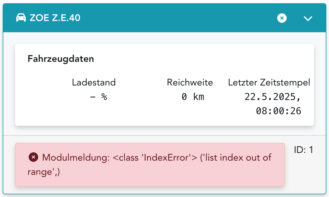

seit dem 22.05. bekommt die openWB keinen SoC mehr von Renault:
Bildschirmfoto 2025-05-29 um 17.19.44.png (81.24 KiB) 12049 mal betrachtet
Ich habe deshalb erstmal auf
2.1.7-Patch.3 2025-05-28 12:05:56 +0200 [8fd4fe2ef]
upgedatet, ändert aber nichts.
SoC-Log zeigt regelmäßig dies hier:
2025-05-29 17:20:29,240 - {modules.common.fault_state:49} - {ERROR:fetch soc_ev1} - Renault: FaultState FaultStateLevel.ERROR, FaultStr <class 'IndexError'> ('list index out of range',), Traceback:
  File "/var/www/html/openWB/packages/modules/common/configurable_vehicle.py", line 66, in update
  File "/var/www/html/openWB/packages/modules/common/configurable_vehicle.py", line 117, in _get_carstate_by_source
  File "/var/www/html/openWB/packages/modules/vehicles/renault/soc.py", line 20, in updater
    return api.fetch_soc(vehicle_config.configuration)
  File "/var/www/html/openWB/packages/modules/vehicles/renault/api.py", line 62, in fetch_soc
    vin = vehic['vehicleLinks'][0]['vin']
IndexError: list index out of range

Jarry hat geschrieben: So Jun 01, 2025 6:44 am Ja hatte ich hier auch.
Nach eintragen der VIN im SoC Modul ging es wieder. (Die war vorher hier nicht nötig)
Vielen Dank. Das scheint tatsächlich die Lösung zu sein.
Was eigenartig ist: Ich hatte gestern (als Workaround für das Problem) die Renault-Integration bei meinem Home Assistant installiert und den SoC über MQTT der openWB publiziert. Das hat funktioniert und da habe ich die VIN ebenfalls nicht eingegeben. Sie scheint also nicht zwingend notwendig zu sein. Warum die openWB das plötzlich benötigt, erschließt sich mir nicht.
