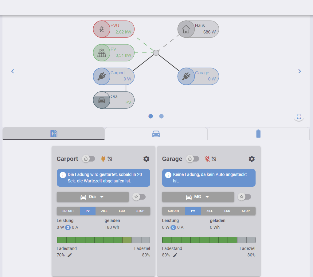

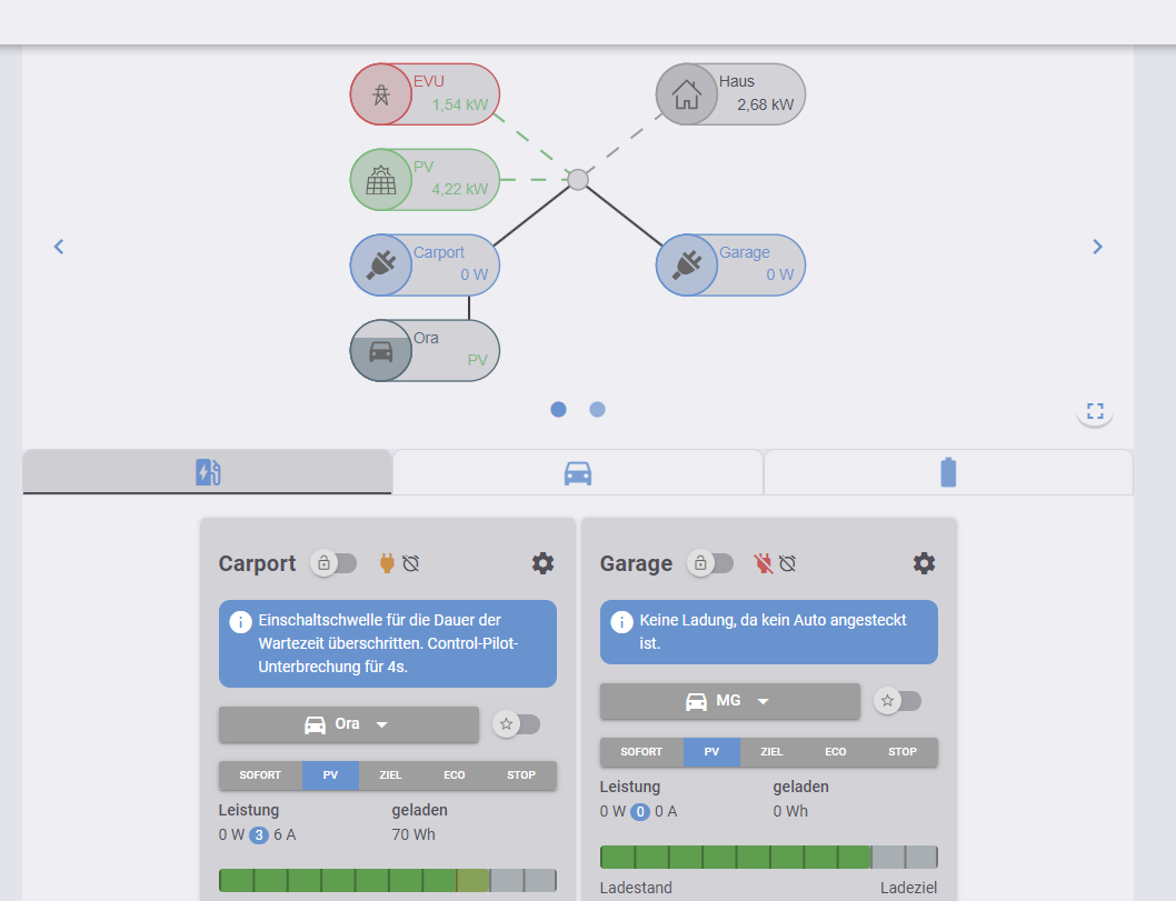

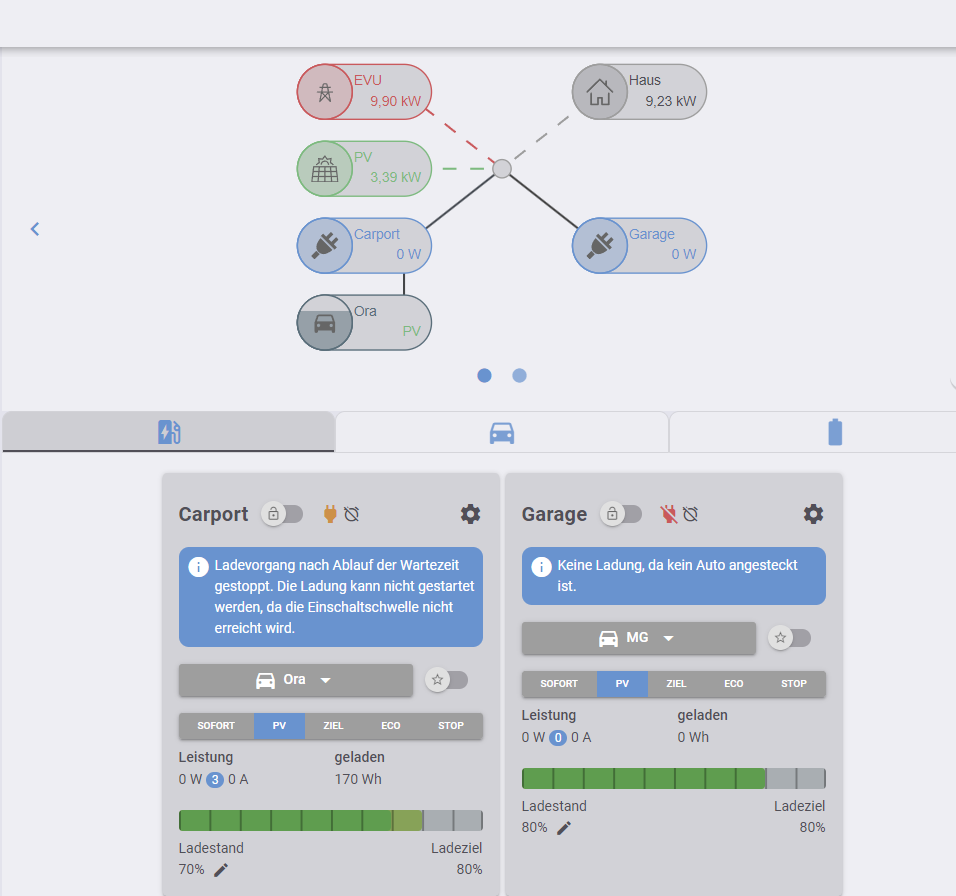

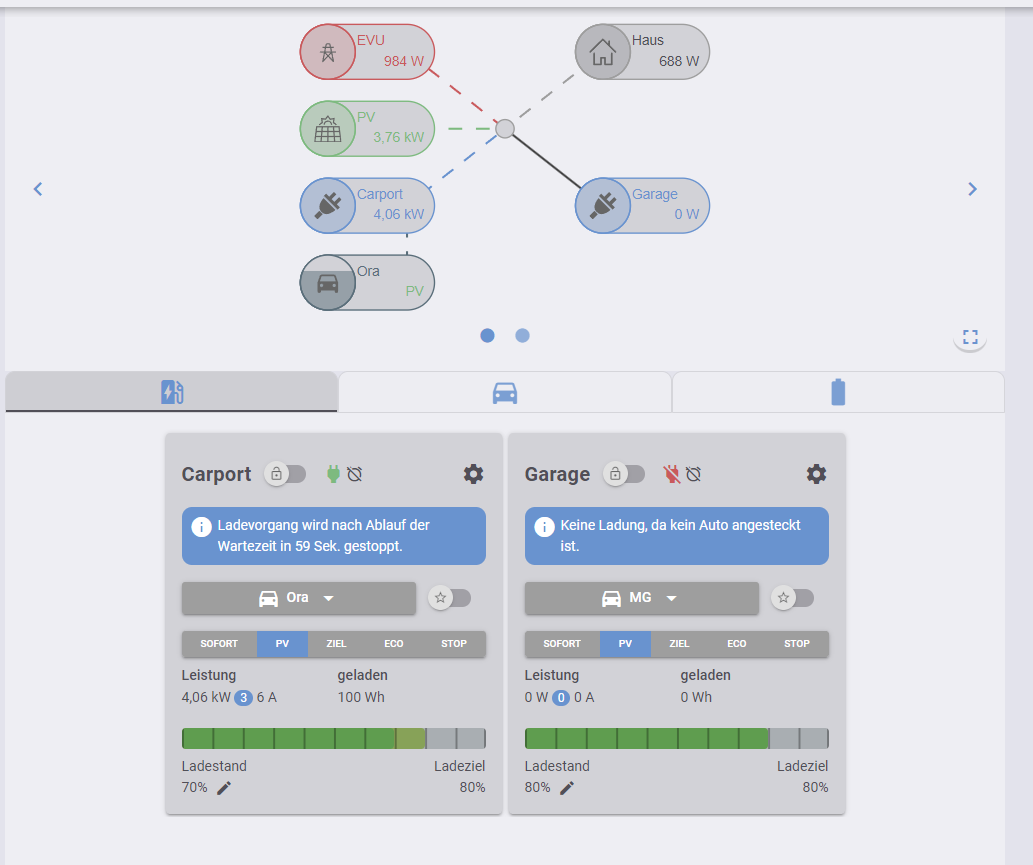

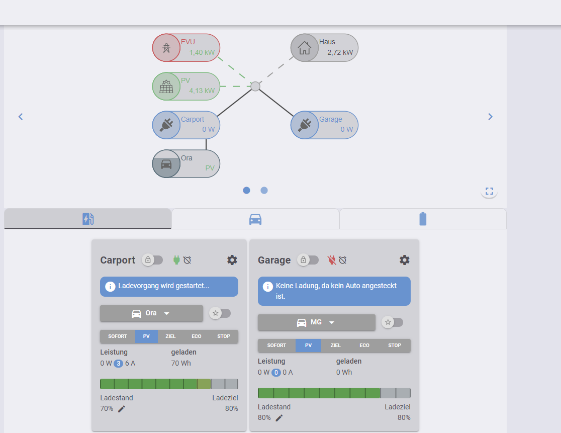

Würde gerne schreiben: yes.LenaK hat geschrieben: Mo Jun 02, 2025 8:56 amNun sollte es aber behoben sein.Kitmgue hat geschrieben: Mi Mai 28, 2025 2:13 pmLeider nein.LenaK hat geschrieben: Mi Mai 28, 2025 1:32 pm
Das sollte schon behoben sein. Sonst bitte nochmal ein neues Log einstellen.
Aber ich glaube, ich habe es nun inhaltlich verstanden.
Wie man auf den Screenshots sieht, ist beim Carport unter Leistung bei der Phasenzahl eine 1 angezeigt. Nun rechnet openWB vermutlich mit nur 1 Phase, ob man die Ladung starten kann. Sobald die Ladung läuft, wird kurz mit 3 Phasen geladen, dann wird erkannt, dass Netzbezug existiert und die Ladung wieder abgebrochen.
Für sehr kurze Zeit wird danach auf bei Leistung noch immer die 3 angezeigt und es kommt die Meldung, dass der Überschuss nicht ausreichend ist.
Das wird dann aber zurückgesetzt auf 1 Phase. Und es geht von vorne los.
Log liegt unter https://paste.openwb.de/hAUxK886XbrM7kq
Also eigentlich müsste openWB "nur" berücksichtigen, dass aufgrund fehlender 1p/3p-Umschaltung halt immer 3 Phasen für den Ladepunkt genutzt werden. So wie es auch im Ladepunkt konfiguriert ist.
Installierte Version: 2025-05-27 16:28:50 +0200 [268876a15]
Aber leider ist es nicht so :-/
https://paste.openwb.de/Q43ddE8VifAiEpZ
