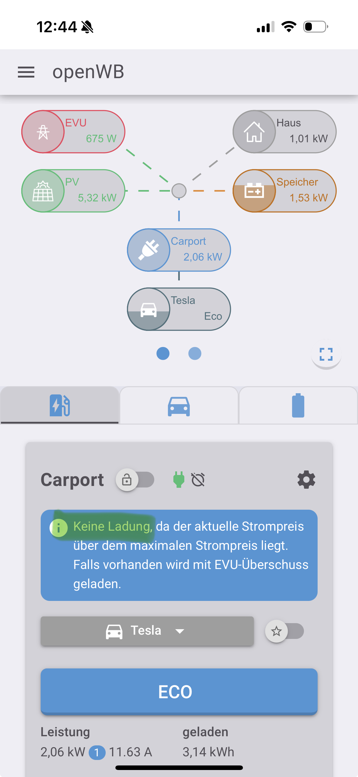

Ich hätte einen kleinen Verbesserungsvorschlag zum Koala-Theme bzw. dem Ecolademodus in der aktuellen Darstellung. Momentan erfolgt bei mir gerade die Ladung über PV-Überschuss, was grundsätzlich korrekt funktioniert. Allerdings ist die Formulierung der Hinweisbox an dieser Stelle etwas unglücklich gewählt: Sie beginnt mit den Worten „Keine Ladung“, was aus Nutzerperspektive leicht missverstanden werden kann – insbesondere, weil ja faktisch eine Ladung stattfindet.
Der Hinweis bezieht sich zwar auf den Strompreis (also darauf, dass keine preisbasierte Netzladung erfolgt), dies wird aber nicht unmittelbar klar. Dadurch entsteht möglicherweise der Eindruck, dass überhaupt keine Ladung erfolgt – was nicht der Fall ist.
Vorschlag zur Optimierung der Formulierung
Statt „Keine Ladung“ wäre eine präzisere Formulierung wie z. B.:
• „Keine strompreisbasierte Ladung“
• „Nur PV-basierte Ladung aktiv“
möglicherweise geeigneter, um Missverständnisse zu vermeiden und den tatsächlichen Zustand für den Nutzer besser verständlich zu machen.

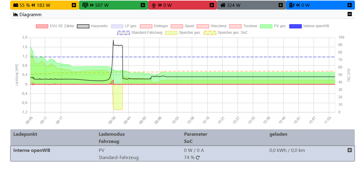

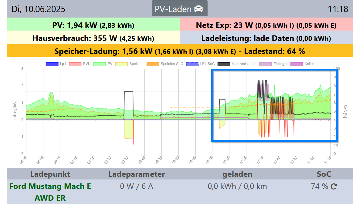

Auch bei mir heute wieder ein Einfrieren der Werte mit letztem aktuellen Master.
Man kann hier direkt im live Diagramm erkennen, zu welchem Zeitpunkt dies passiert ist. ( um kurz vor 10Uhr )
2025-06-10 11_05_25-Window.png (61.2 KiB) 1509 mal betrachtet
2025-06-10 11_18_44-Window.png (148.9 KiB) 1509 mal betrachtet
https://paste.openwb.de/gNsmpe9ZVtjex6c
https://paste.openwb.de/raRh0O1L5fUXu7h
Auffällig sind viele Ramdisk errors
Ergänzung:
- Daten wurden zum letzten Mal gegen 9:58 vom Modbus-Proxy Server abgefragt.
- Die OpenWB wurde immer langsamer, bis zuletzt das Anmeldelog auch nicht mehr komplett ausgeführt wurde.
Nach Spannung aus- und wieder ein-schalten alles scheinbar wieder ok.

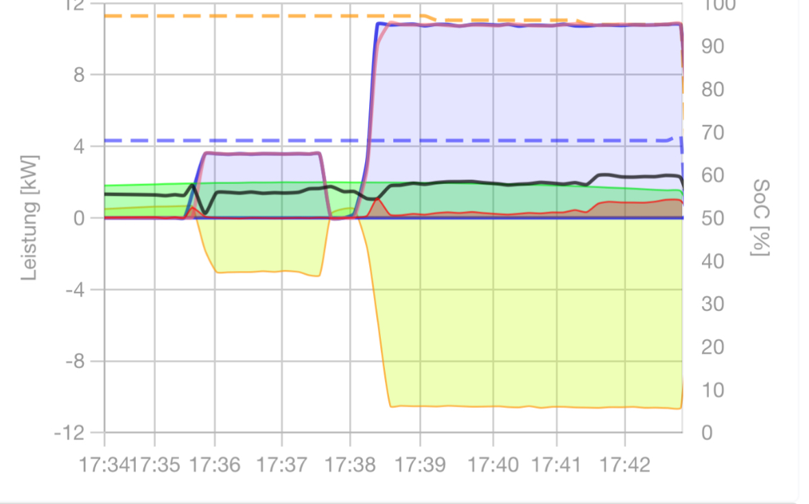

kai9555 hat geschrieben: Fr Jun 06, 2025 11:40 am Wenn das Fahrzeug zu 100% geladen ist, noch am Stecker hängt und der Lademodus Sofort oder Eco ist, ist die Speichersteuerung in einer Regelschleife (meine Beobachtung). Der Speicher springt immer zwischen eigener Regelung und externer hin und her. Das hat zur Folge, dass der Speicher nicht weiter durch PV geladen wird, da er immer zwischen Leerlauf (externe Steuerung durch openWB, also gesperrt) und eigener Regelung springt. Ab 06:45 hab ich das Log auf Details gestellt.
https://paste.openwb.de/OuA66TSazFKoNRw
openWB series2 mit Standalone
Version: 2025-06-03 14:58:18 +0200 [41d2322a5]
Speicher: Victron
Ist im Master behoben. Bitte nochmal testen.
