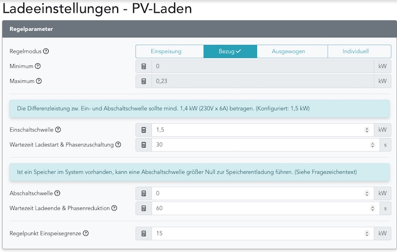

Was ich meine, ist das unter Ladeeinstellungen PV:
Da kannst Du statt den 1,5kW Einschaltschwelle irgendwas anderes einstellen. Dann geht der Ladevorgang erst los, wenn die da eingestellten kWs an Überschuss vorhanden sind. Da geht dann der Ladevorgang auch aus, wenn der Bezug größer als Null wird. (Oder was Du da auch immer einstellst)
Re: Zoe PV-Laden mit PV-Speicher
Danke Gero für deine Antwort.
Das bedeutet doch, dass, bei Einschaltschwelle 1,5kW ein Ladevorgang erst bei Einspeisung über 4,5 kW startet.
Ich möchte aber, dass der Ladevorgang startet
- wenn im PV-Speicher irgendwas drinn ist (> 0%)
- unabhängig davon, wie viel die PV leistet.
Ich will ja laden OHNE Strom zu kaufen, also mit aktellem Strom (PV) oder auch mit gespeichertem Strom (ex aktuell).
Wenn also der Speicher via Wechselrichter 4 kW hergeben kann, sollte das Laden auch an springen, wenn die PV nur 500 W liefert -> > 4,5 kW
Wenn ich die Einschaltschwelle auf z.B. 3 kW (lt. Hilfe pro Phase) hochsetzte, startet die Ladung bei > als 9 kW (4 kW + 5 kW PV) ... quasi nie.
Verstehe die Bezeichnung minimaler Dauerstrom nicht, müsste also auch bei 7 A losgehen -> lädt dann aber mit maximalen Dauerstrom gleich ca. 14 W ... müsste aber 7*230 = 1,6 kW sein.
Und wo kann ich für PV-Laden einstellen, bei welchem Speicherstand in % die Speicherentnahme aufhören soll? Wenn dann nicht mehr genügend PV vorhanden ist -> ausschalten. Aktuelle holt er dann Strom aus dem Netz.
Sorry, da ist irgendwas verquer ... vermute mal, meine Anforderungen sind nicht korrekt in die Konfiguration umgesetzt .. wenn es auch alles plausibel klingt.
Christoph

Das stimmt schon alles, ... der minimale Dauerstrom heißt minimal, weil der Strom höher geht, wenn die PV darüber hinaus Überschuss produziert. Dann gibt es noch die Einstellung bei Mindest-SoC des Speichers. Das ist das Zwischending zischen prio Auto oder pio Speicher. Da geht auch noch ein bisschen was.
Um den gesamten noch so kleinen Überschuss ins Auto zu bekommen, hatten wir schon mal diskutiert. Ist aber noch nichts von umgesetzt worden.
