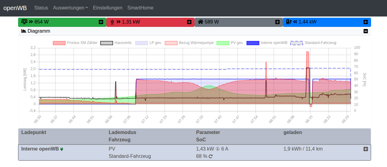

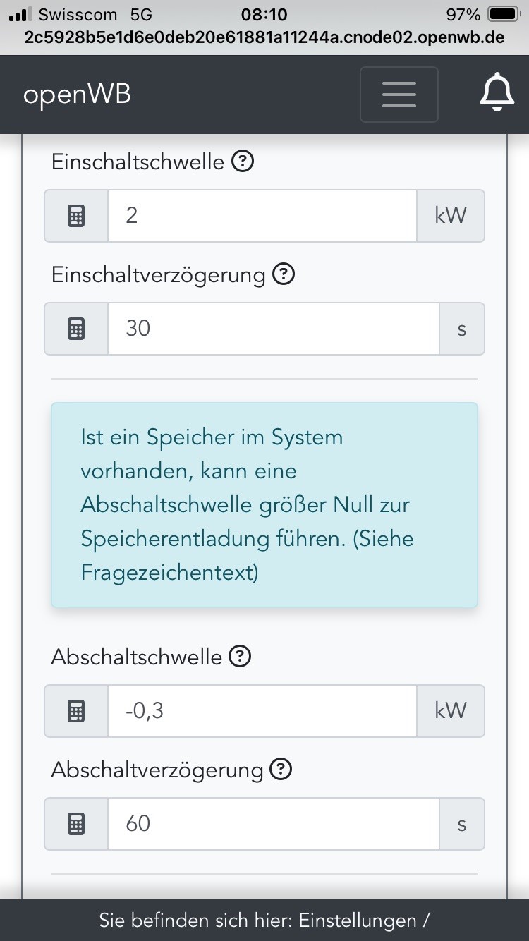

Ich bin der Meinung, dass ich die Einschaltschwelle fürs PV Laden auf 2kW gestellt hätte und die Ausschaltschwelle auf 300W Einspeisung. Die Idee ist, ab 2kW Einspeisung zu laden und die Ladung zu unterbrechen, sobald die Einspeisung unter 300 W fällt.
Trotzdem startet die Ladung schon viel früher (das war vorher auf tiefere Werte eingestellt, Start schon bei ca. 1kW Einspeisung).
Beiliegend die Screenshots.
Einstellungen:

So wie ich den Graphen interpretiere, hast Du gar keine Einspeisung. Die müsste unter der X-Achse gezeichnet werden, so wie ganz rechts in der Ecke, als Du auf Stop gestellt hast. So wie es aussieht, startet die Ladung bei Bezug Null, aber warum tat sie das nicht ein paar Minuten früher schon? Die EVU-Messung als Ladestart würde ich erst einmal ausschließen.
Um genau herauszufinden, warum da die Ladung startet wäre ein log vom fraglichen Zeitpunkt (so um die 7:35) hilfreich. Ansonsten gibt es im PV-Modus noch den Mindeststrom, den man setzen kann oder das Laden auf Mindest-SoC. Beide machen Netzbezug.

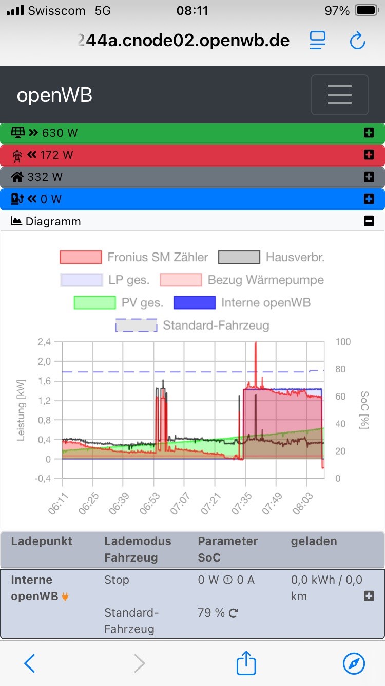

Hier die weiteren Informationen, heute der gleiche Fall um ca. 0708.
Bildschirmfoto und Log des internen Ladepunkts.
- kein Speicher vorhanden, Auto hat Priorität
- Mindeststrom in PV ist ausgeschaltet.
Für Hilfe wäre ich dankbar.
