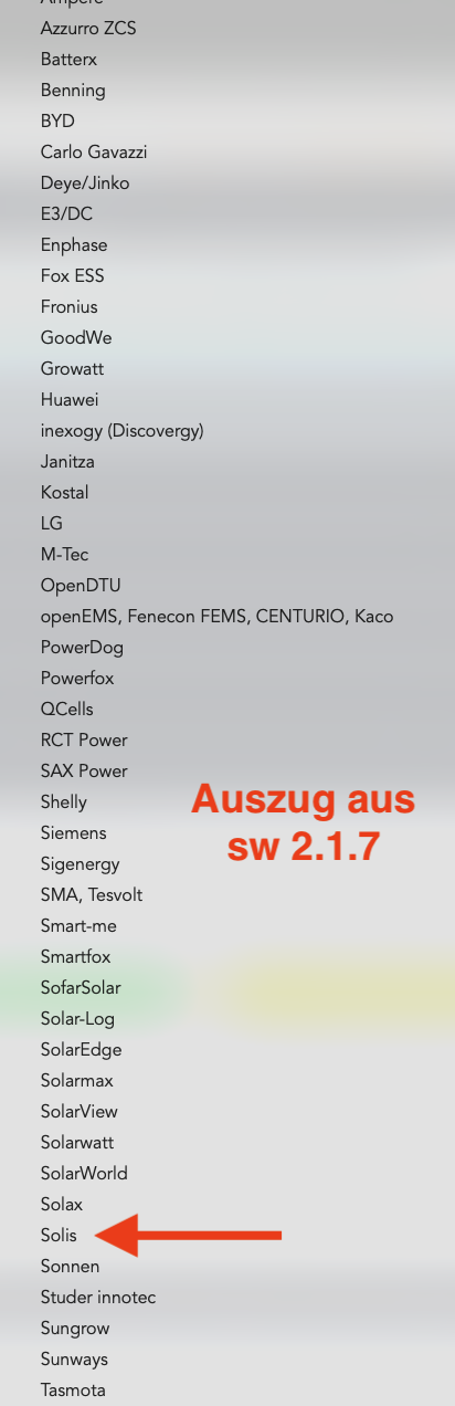

Vermutlich musst du nur auf software2 umsteigen https://openwb.de/main/?page_id=1104
Als Einstiegshilfe, bitte die Youtube-Videos (speziell Staffel 1) sichten viewtopic.php?t=8815 bzw. hier: viewtopic.php?t=8076.
An sw2 wird intensiv gearbeitet - aktuell 2.1.7 für produktiv und 2.1.8 im Entstehen.
Solis steht hier in der Liste:

Super. Vielen lieben Dank. Dann werde ich mich zunächst an die Aktualisierung machen. Wäre echt toll wenn es klappt. Dir nen schönes Wochenende und nochmal besten Dank.
