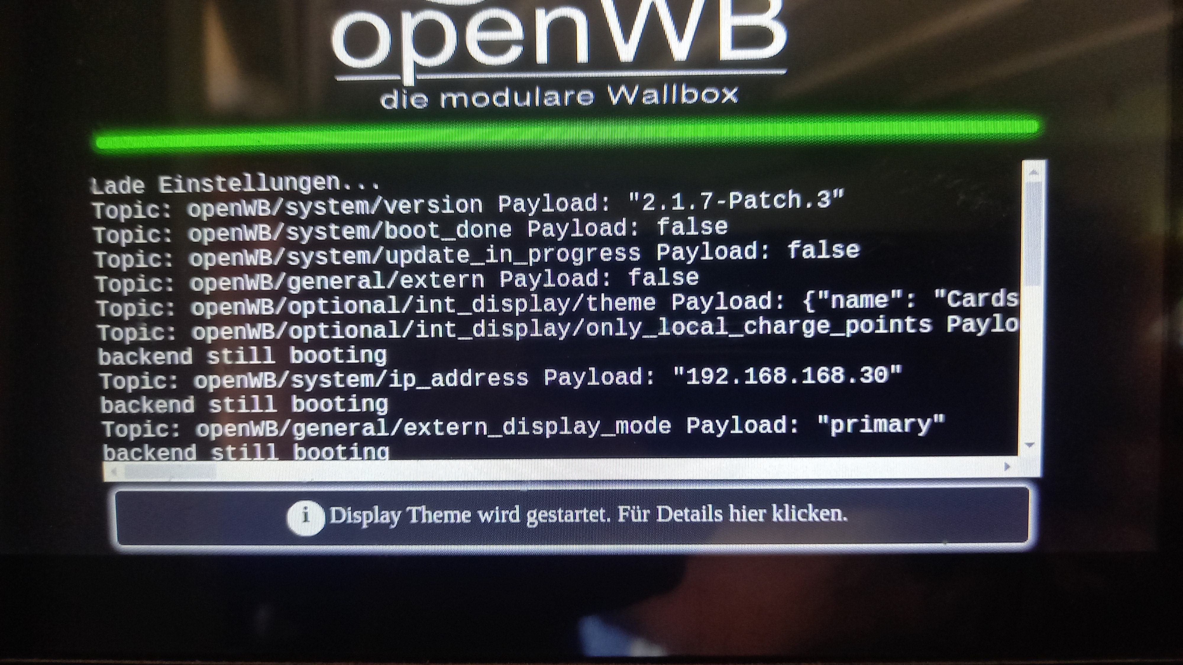

Der Ablauf dabei war:
Backup erstellen (Ich muss übrigens rechts oben bei Nachrichten auf "Jetzt herunterladen" klicken. Nur dann wird das gewünschte Dateiformat *.tar.gz heruntergelden. Bei "... hier heruntergeladen werden..." wird eine *.tar heruntergeladen, die dann nicht wiederherstellbar ist)
Hochfahren mit neu bespielter SD-Karte
Display dunkel
Webinterface: Die sofort angezeigte Datenschutzerklärung & Nutzungsbedingungen akzeptieren, speichern
Einstellungen, Assistent sofort beenden. (Keine Sicherung eingespielt)
Einstellungen/Optionale Hardware/Speichern (Integriertes Display stand aber schon auf Ja)
Display ist nun hell.
Webinterface erreichbar, aber natürlich keine korrekten Anzeigen

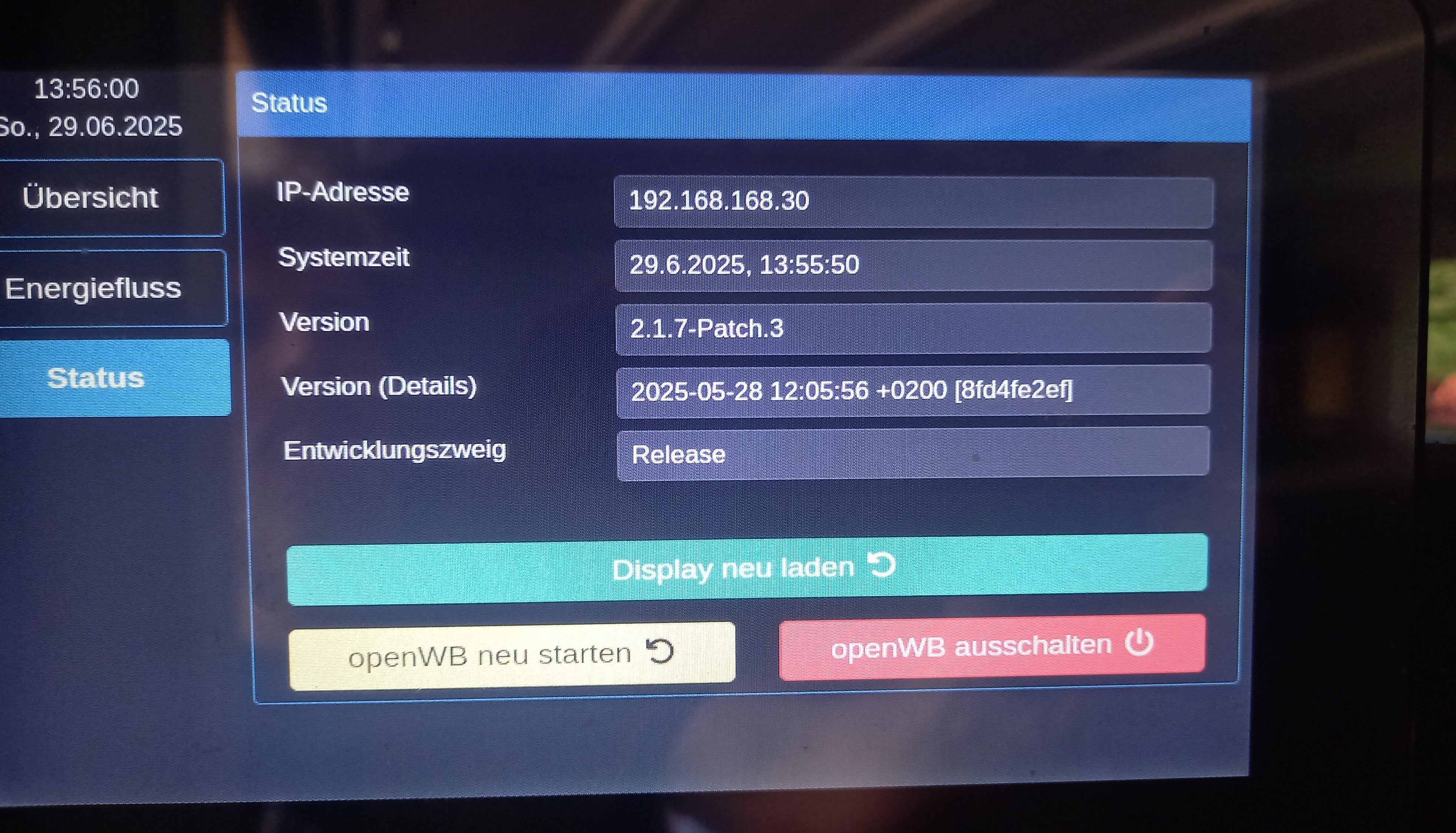

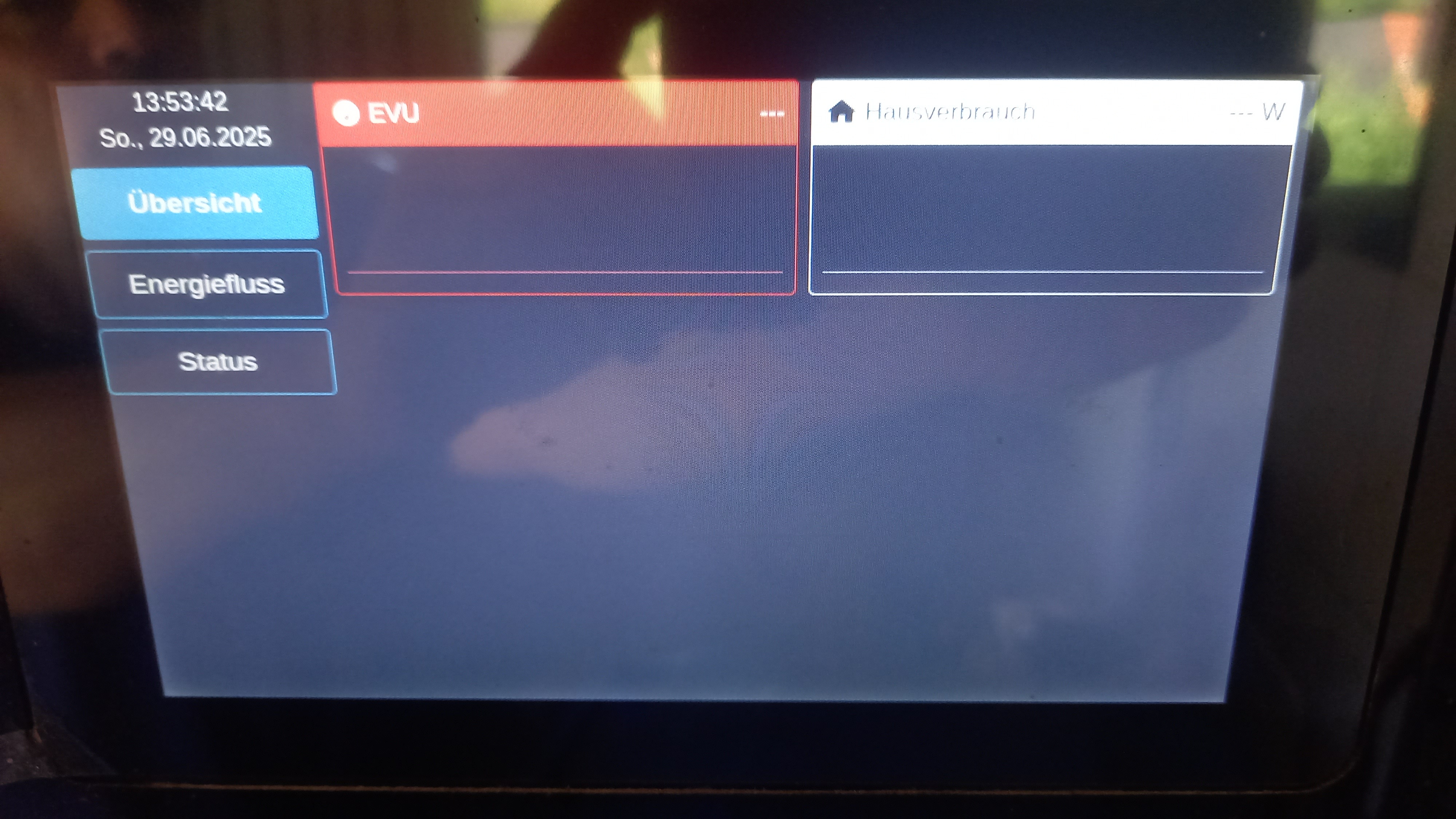

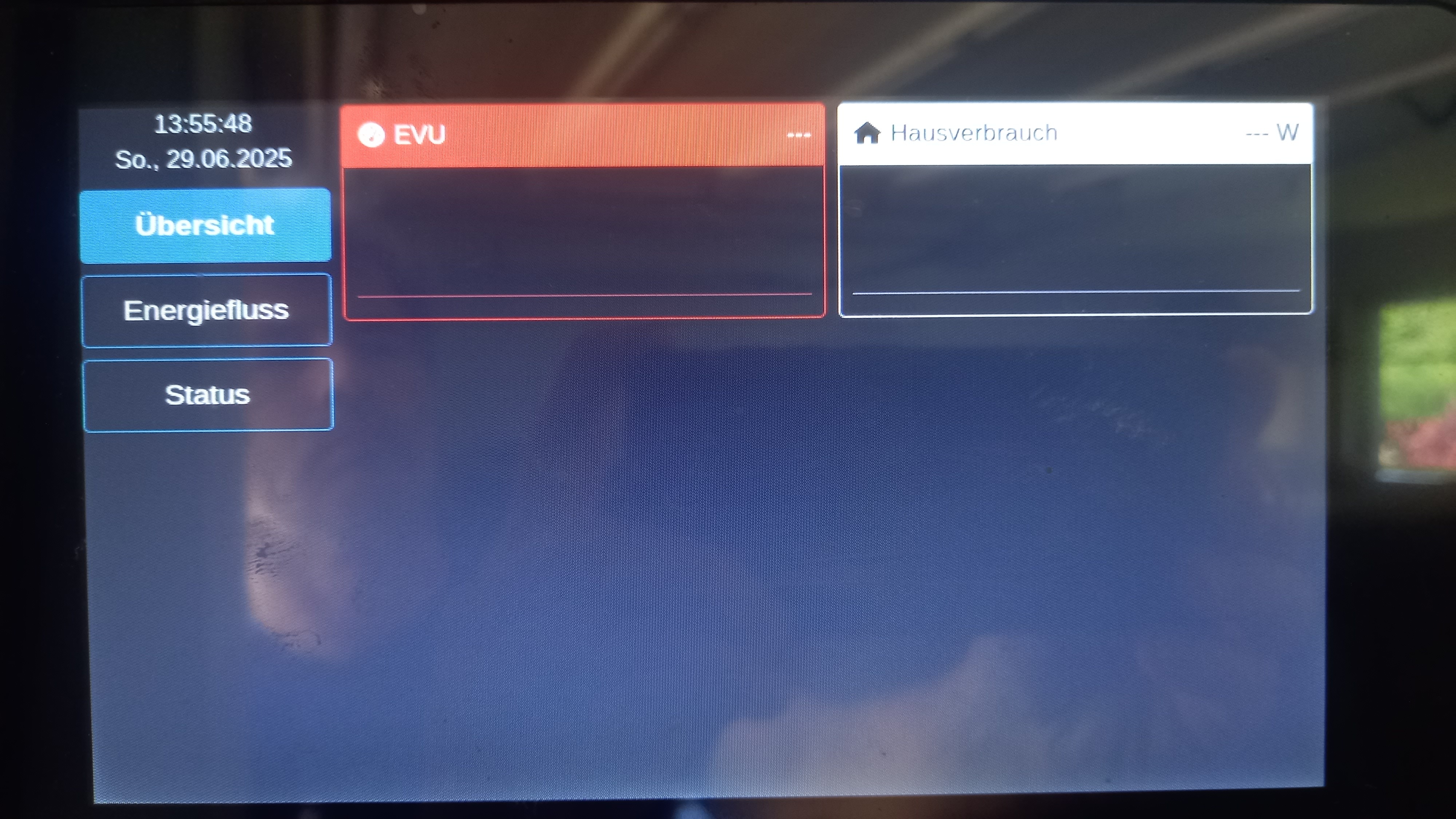

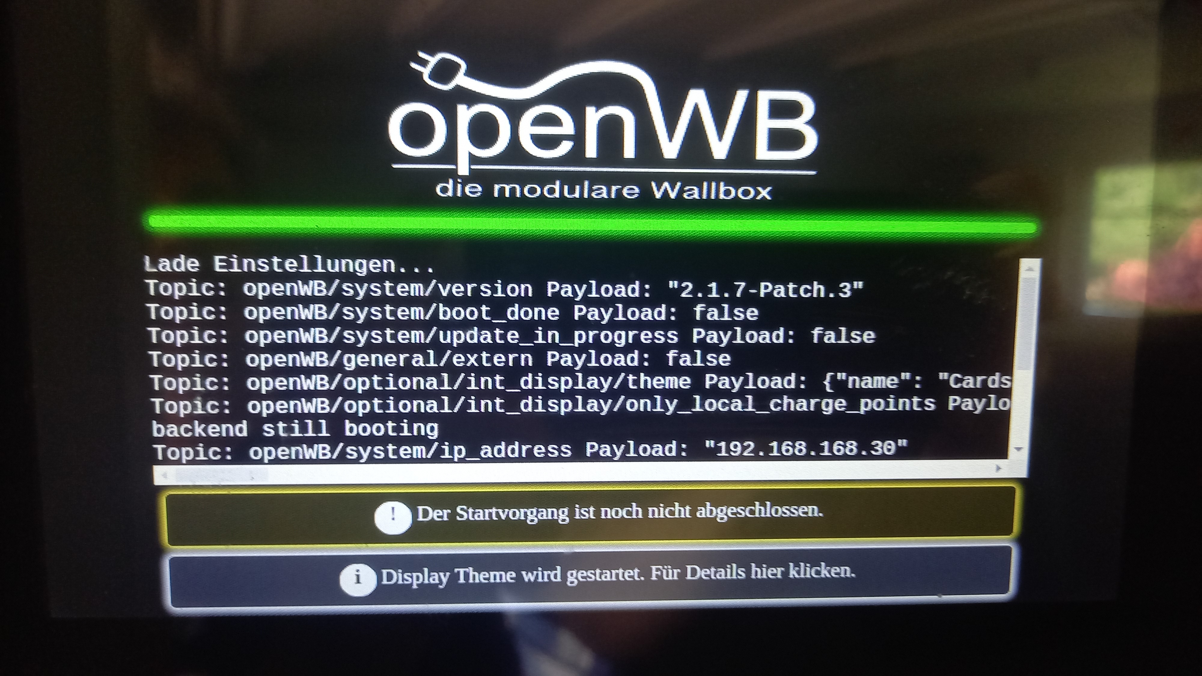

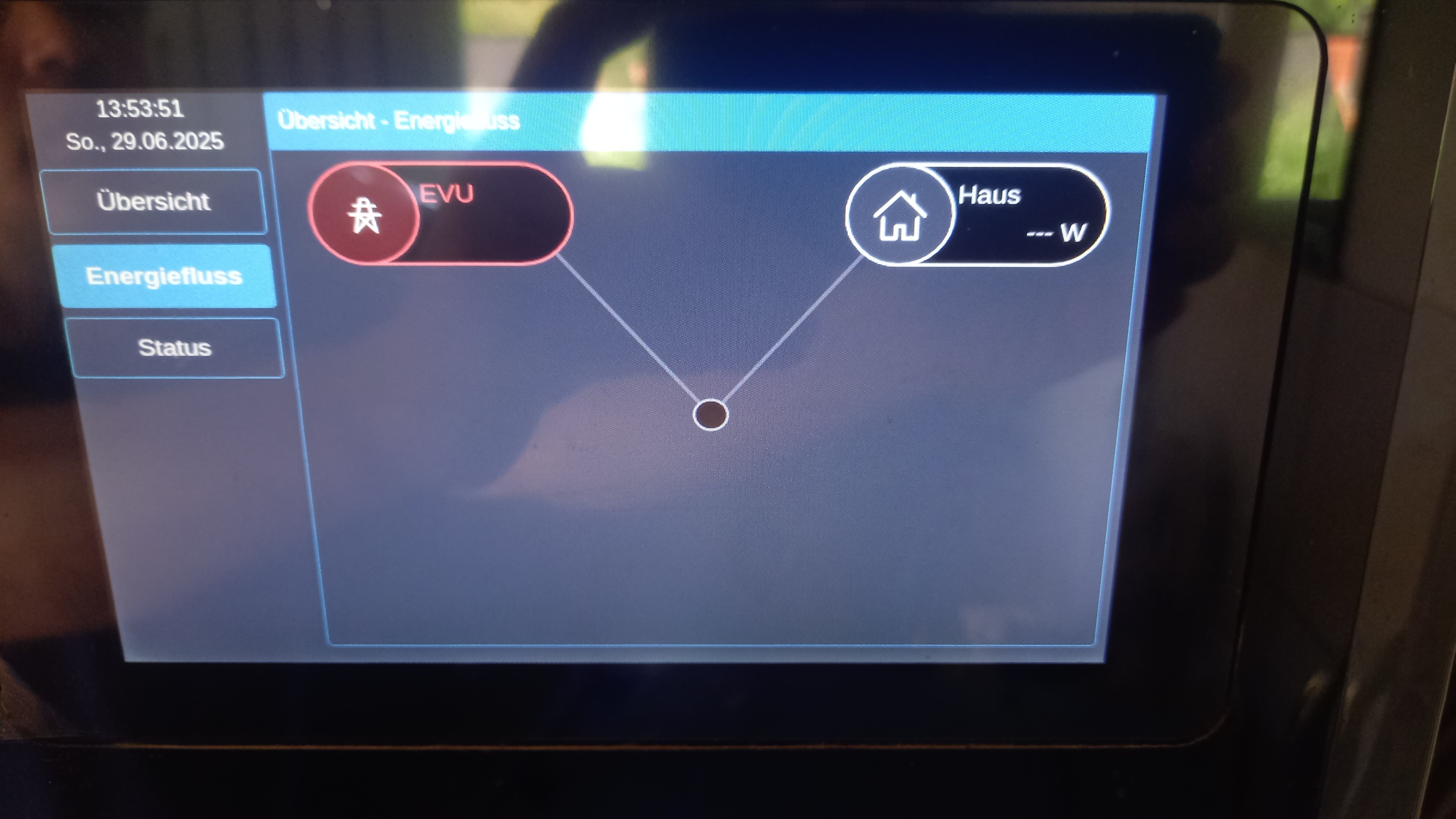

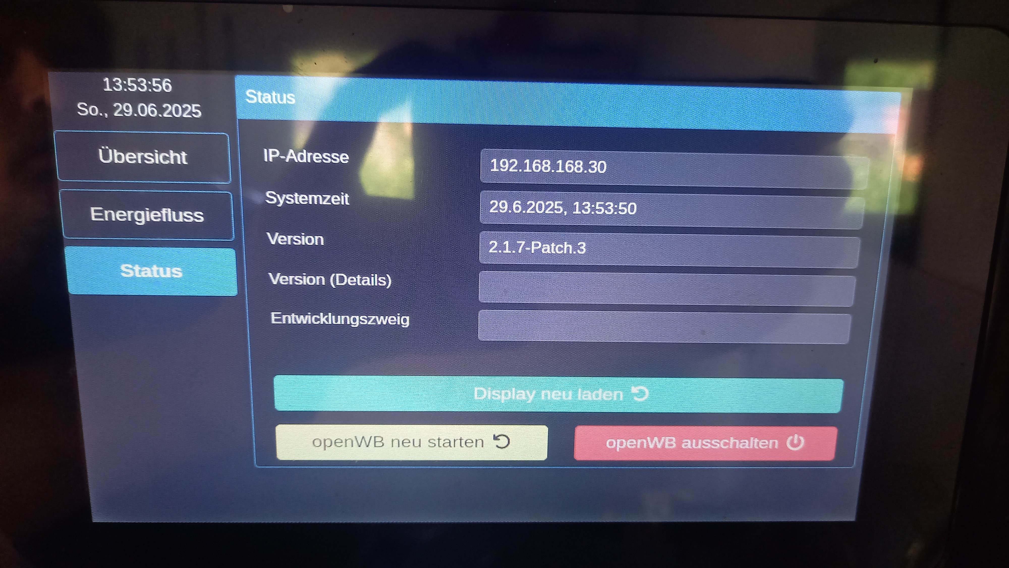

Am Display folgen diese Anzeigen: Siehe Anhänge
Nach dem 3. Bild habe ich "openWB neu starten" gedrückt.
