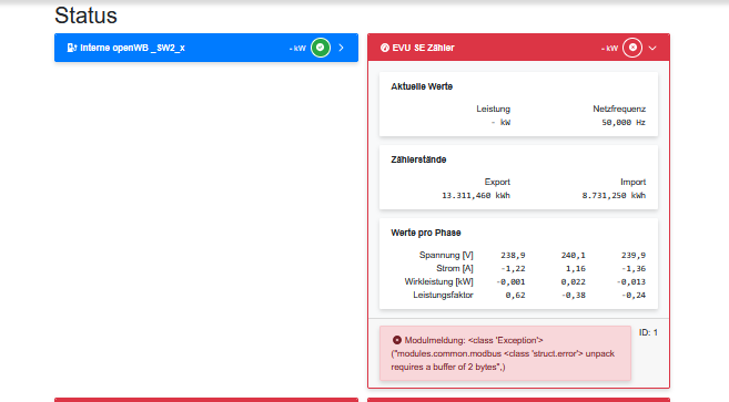

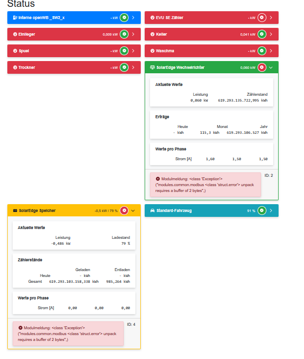

2025-07-03 09:38:05 +0200 [a0b785f67]
Heute gegen Tageswechsel ist die Wallbox abgeschmiert, das heisst alle Zählerwerte zeigen den Wert 0 an, die Smarthomezähler zeigen weiter Zählerstände an.
Anbei die Logs
main_log https://paste.openwb.de/GhVheTVdgMquac6
smarthome_log https://paste.openwb.de/JsC1yLSxOPS9aE1
interne https://paste.openwb.de/wnTK9R3hO7U8w1A
Es erscheinen Fehler in den Zählern von EVU , SE Speicher und SE Wechselrichter, bei Speicher und Wechselrichter zusätzlich mit astronomischen Zählerwerten.
2025-07-04 03_27_35-Window.png (47.29 KiB) 1374 mal betrachtet
2025-07-04 03_30_30-Window.png (42.33 KiB) 1374 mal betrachtet
2025-07-04 03_31_17-Window.png (21.33 KiB) 1374 mal betrachtet
Das System war nicht so stark beeinträchtigt, so dass ich noch einen Remote Neustart durchführen konnte.
Leider führte dies nicht zur Verbesserung.
Hier das main_log nach dem Warmstart https://paste.openwb.de/zWc9sMVu3ylplL3
Der Kaltstart ( Spannung aus/ein ) als letztes Mittel hilft jetzt auch nicht mehr. Es bleibt bei dem Fehlerbild.
main log https://paste.openwb.de/jwW4KhLDQdGXfQE
In den Zählern von EVU , SE Speicher und SE Wechselrichter erscheint jetzt ein anderer Fehler " Modulmeldung: <class 'OverflowError'> ('math range error',)"
Und nun?

Und nun?
Die openWB hängt nicht, der SolarEdge sendet keine gültigen Werte. Deshalb werden die Zähler von den Smarthome-Geräten auch weiter aktualisiert. Da hilft auch ein Neustart nicht, wenn der SolarEdge weiter einen viel zu großen Skalierungsfaktor als Antwort sendet.

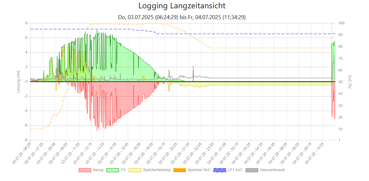

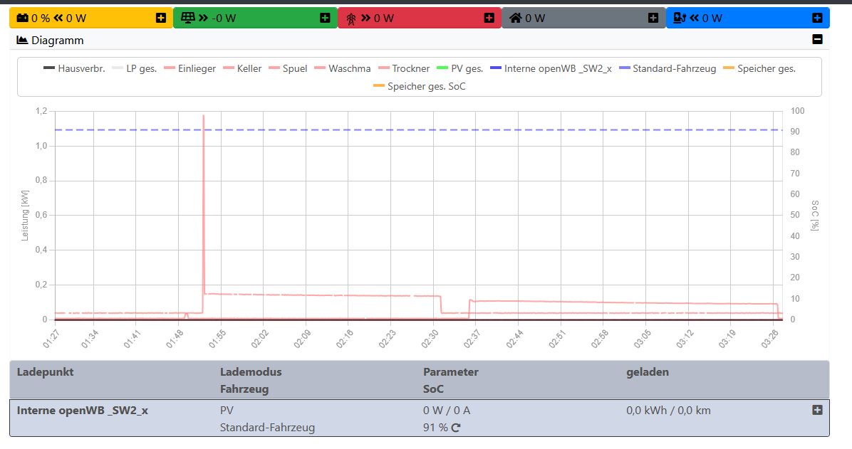

Ihaglc
Beiträge: 635
Has thanked: 37 times
Been thanked: 23 times
Beitrag von Ihaglc »
LenaK hat geschrieben: Fr Jul 04, 2025 5:40 am
Ihaglc hat geschrieben: Fr Jul 04, 2025 1:45 am 2025-07-03 09:38:05 +0200 [a0b785f67]
Anbei die Logs
2025-07-04 03_27_35-Window.png2025-07-04 03_30_30-Window.png2025-07-04 03_31_17-Window.png
Und nun?

SE selbst zeigt keine Fehler an.
Habe den Modbus-Proxy-Server jetzt neu gestartet.
Sofort sind alle Werte wieder vorhanden; keine Fehlermeldungen mehr bei den Zählern.
Wer das Fehlerbild verursacht hat, ob openWB, ModbusProxy, oder SE, ist jetzt die Frage.
Was mir zunächst nicht aufgefallen ist, die Standby mit 1,9 hat zum gleichen Zeitpunkt Fehler, eine gefrorene Werte Anzeige, ( allerdings mit Werten > 0 )
Komisch, dass es zum Tageswechsel passiert. ( laut Diagramm letzter gültiger Wert um 23:35 )
2025-07-04 11_36_17-Window.png (124.88 KiB) 1210 mal betrachtet
Mal abwarten, wie lange das hält....
