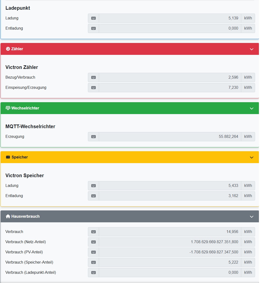

Die openWB zeigt die Leistung nun korrekt, aber meldet keinen Ertrag.
Der WR ist als MQTT eingebunden, da mein CerboGX die Werte aus einem Solarlog und einem Balkonkraftwerk mit ET112 aufaddiert. Dieser Wert geht dann per ModBus an mein openHAB, wird negiert und von dort per MQTT an die openWB gesendet. Die Werte passen in der gesamten Kette.
Die Auswertung für Gestern sieht auch sehr seltsam aus. Ladepunkt, Speicher und EVU-Zähler passen. Beim Hausverbrauch passt die Summe, Netz- und PV-Anteil nicht wirklich...
Was ist da los?

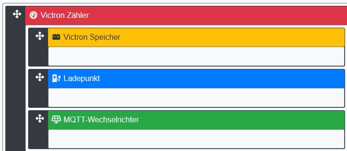

openWB Variante? Series2
Je nach Problem:
Welches PV Modul / Welcher Wechselrichter? 1x Solarlog 200, 1x Balkonkraftwerk, über Victron ET112, beides empfangen vom Victron GX und übertragen an openWB per openHAB/MQTT
Welches EVU Modul? Victron EM24 über Victron GX
Welches Speichermodul? Pylontech US3000+2000 über Victron GX
Hierarchie:
Log: https://paste.openwb.de/XYz64YER46SmdQu

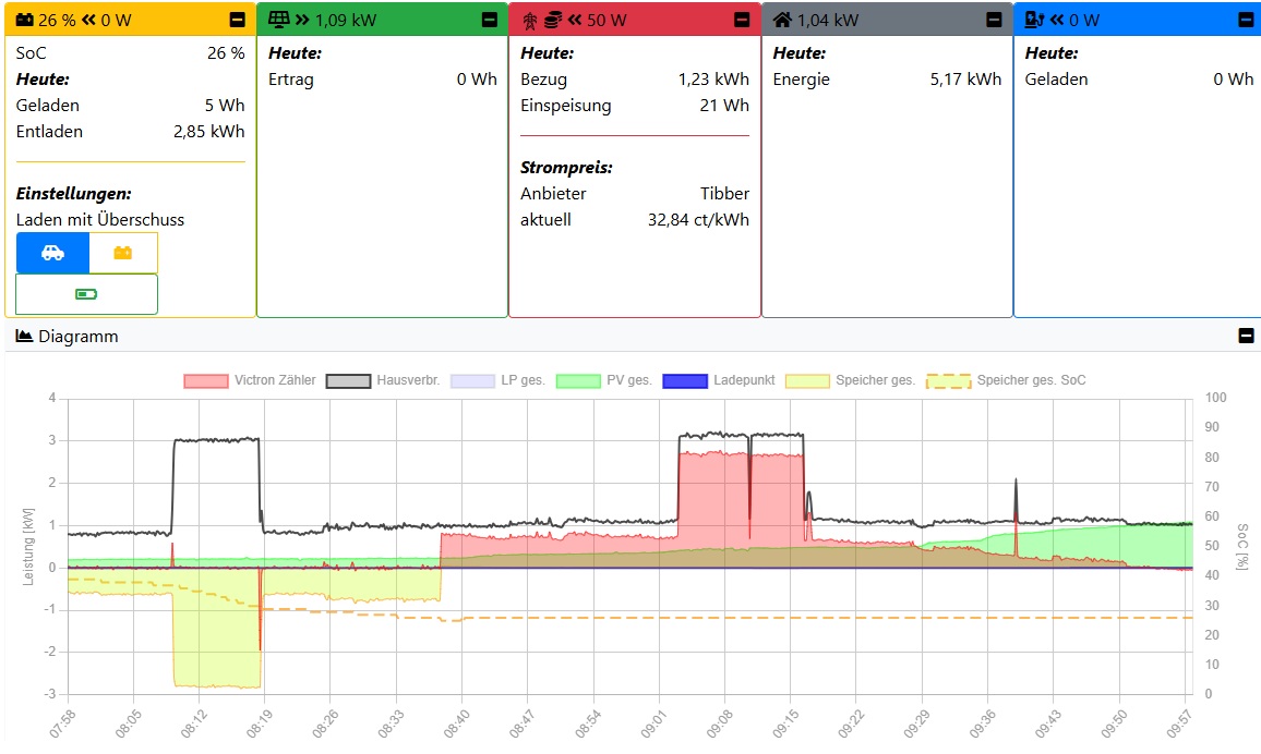

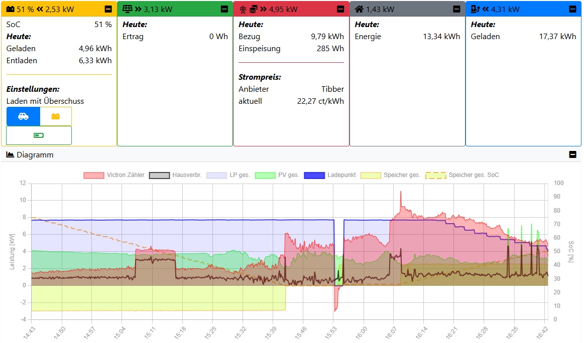

OK, habe ich mal getestet und einen Victron WR angelegt mit Modbus ID= 100. Dachte nicht, dass das so einfach funktioniert. Dann kann ich mir diesen ganzen Umweg über openHAB ja sparen. Danke erstmal dafür!
Das funktioniert auf den ersten Blick (zu den PV-Peaks waren MQTT und Victron aktiv, also Doppelmessung):
Mal schauen, ob dann die Werte plausibler werden. Der Ertrag wird nun gezählt!
Bitte nicht wundern, der GX lädt gerade den Speicher aufgrund des aktivierten dynamic ESS.
