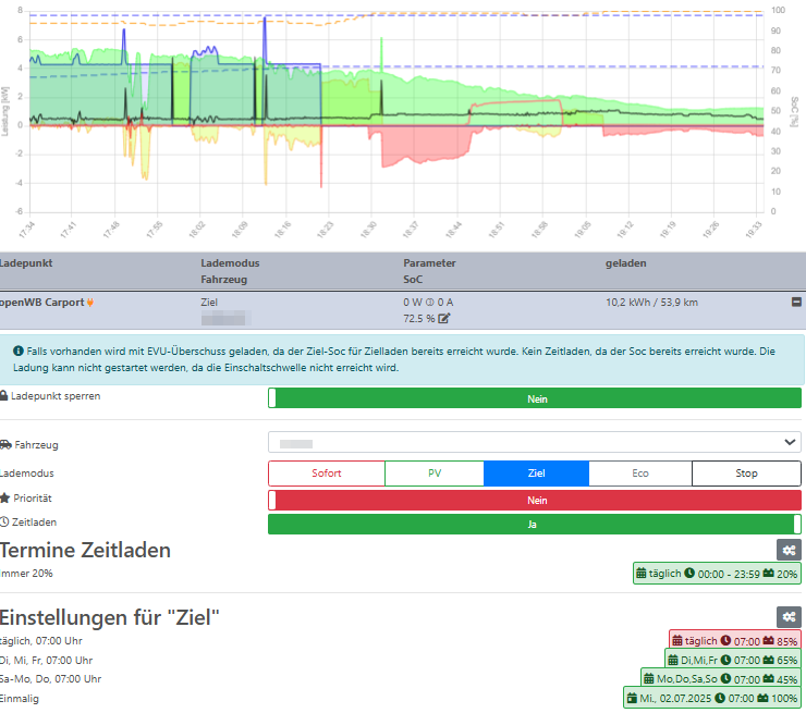

Fast aktueller master (2025-07-03 15:18:58 +0200 [4a3f1d6cb]):
Zielladen mit Überschuss.
Ich habe Abends festgestellt, dass nicht weiter geladen wurde, obwohl der Überschuss für 1-Phasiges Laden gereicht hätte: Das Ziel steht auf Automatik für Überschussladen, tagsüber war stets genug Überschuss für 3-Phasiges Laden verfügbar.
Ich vermute, dass es ein Problem mit der Phasenumschaltung gab, so dass keine Umschaltung auf 1-Phasiges Laden versucht wird, kann dazu aber keinen Hinweis finden.
Um 16:11 Uhr habe ich das Auto eingesteckt.
Ich habe mal Logs des gesamten Zeitraums gesammelt:

P.S.: Auch am nächsten Morgen nach Ab- und Anstecken lädt er nicht einphasig, scheint also ein genereller 1-Phasenwurm drin zu stecken.
