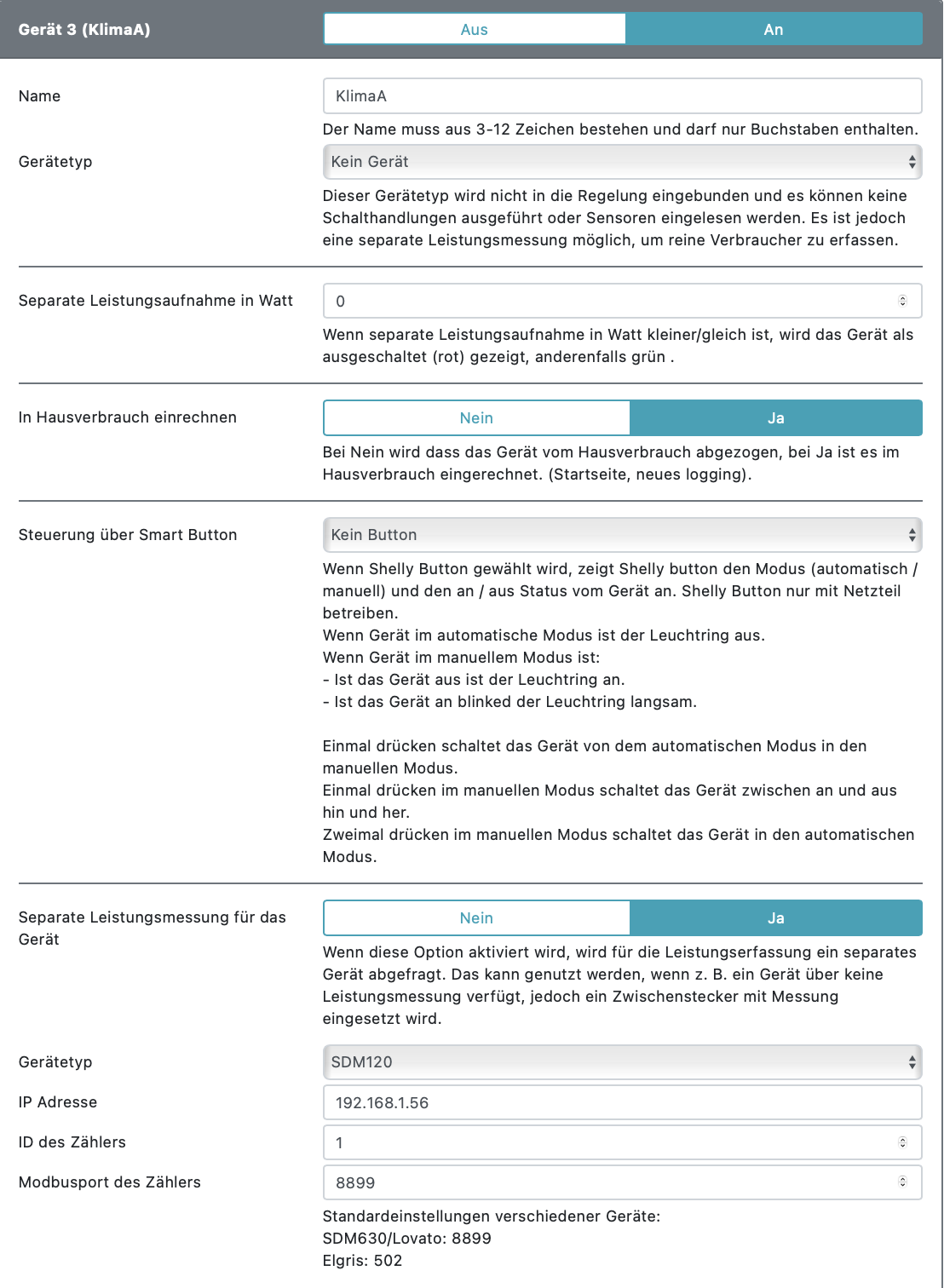

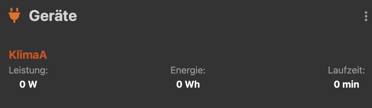

Jetzt habe ich unter SmartHome zwei Geräte aktiviert, wie in der Version 1.9 um den Verbrauch der Geräte anzuzeigen. Habe die exakt gleichen Werte eingetragen. Allerdings werden mit die beiden Zähler nicht angezeigt.
Die Zähler lese ich neben der alten Version 1.9 auf der openWB auch noch mit FHEM aus, dh jedes Gerät darf die Daten abrufen, daran kann es nicht liegen. In der Version 2 bleiben die Anzeigen aber auf 0.

Ich hab im Protokoll des SmartHome Dienstes log folgenden Fehler gefunden:
Leistungsmessung Sdm120 3 192.168.1.56 Fehlermeldung: __init__() missing 1 required positional argument: 'fault_state'
Leistungsmessung Sdm630 4 192.168.1.57 Fehlermeldung: __init__() missing 1 required positional argument: 'fault_state'
Wo was muss ich anpassen, damit der Zähler ausgelesen werden kann?
