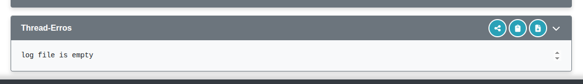

Gegen 17:40 gab es wieder ein "Hänger".
Mainlog: https://paste.openwb.de/2eHq9afc2LfdLxL
Thread Errors sind leer:

Jetzt ist die meiner Mutter auch hängen geblieben
Hier das Main log
https://paste.openwb.de/7TKbfnMk6LRkass
Das thread log ist leer

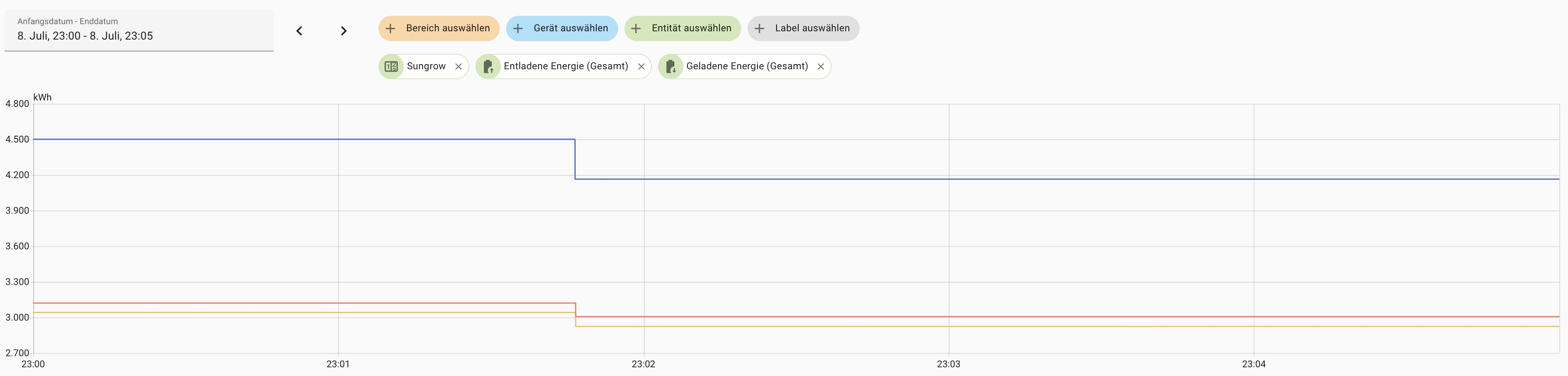

Ich hatte gestern den 08.07. erneut einen Drop der Gesamtzählerstände von konfigurierten Geräten mit Sim Counter und kann dieses mal ein Log beissteuern: https://paste.openwb.de/Pn0BxujwhS6oUg8
Zeit: 08.07.2025 23:01:46
Log Auszug von dieser Zeit:

2025-07-08 23:01:50,638 - {modules.common.simcount._simcount:51} - {WARNING:device0} - Time difference between previous state and current state is too large. Set time difference to control interval.
2025-07-08 23:01:50,654 - {modules.common.simcount._simcount:51} - {WARNING:device0} - Time difference between previous state and current state is too large. Set time difference to control interval.
2025-07-08 23:01:50,691 - {modules.common.simcount._simcount:51} - {WARNING:device1} - Time difference between previous state and current state is too large. Set time difference to control interval.
2025-07-08 23:01:52,087 - {helpermodules.setdata:351} - {WARNING:Setdata} - Keine ID 13 mit gültiger Konfiguration für Topic openWB/set/mqtt/pv/13/get/exported mit Payload 1554600.0 gefunden.
2025-07-08 23:01:52,343 - {modules.common.simcount._simcount:51} - {WARNING:MainThread} - Time difference between previous state and current state is too large. Set time difference to control interval.
Betroffen:
- Sungrow WR über Modbus (mit Sim Counter)
- Victron Speicher mit Werten für Geladen und Entladen (mit Sim Counter)
- Victron Zähler mit Import Export
Nicht betroffen:
2 MQTT Wechselrichter mit eigenem Zähler
Im Anhang noch die Übersicht aus Home Assistant, welches die Werte von openWB über MQTT bekommt. Die Warnung mit ID13 aus dem Log bin ich gerade angegangen. Da hat noch was über MQTT gesendet.
Version: 2025-07-03 15:18:58 +0200 [4a3f1d6cb]
kai9555 hat geschrieben: Mo Jun 23, 2025 3:48 pm
neotrace2 hat geschrieben: Mo Jun 23, 2025 1:23 pm ....HA empfängt alle Daten....
Damit habe ich leider ziemliche Probleme. Ich habe beobachtet, dass bei allen Geräten, die einen Sim Counter haben öfter in der Woche ein Drop der Zählerstände erfolgt. Hier mal Beispielhaft im Anhang die Batterieleistung von Victron (Gesamt geladen und Entladen aus Home Assistant). Leider reicht mein Log nie bis zu dem Zeitpunkt zurück, wenn es mir aufgefallen ist. Dennoch würde ich es mal hier anhängen...eventuell wird man ja schlau daraus:
https://paste.openwb.de/FEgU666rBrNsThN
Ich bin auf 2025-06-18 14:58:40 +0200 [4488f49b7] und beobachte das Verhalten auch erst seit 2.1.8.
openWB Series 2
Die Zählerstände von Wechselrichtern, die den Gesamtzählerstand selber übermitteln funktionieren. Ich habe noch einen Sungrow WR mit Sim Counter und der hat auch regelmäßig einen Drop nach unten...zählt dann die nächsten Tage wieder hoch und fällt dann wieder zurück.
@openWB was kann ich am besten tun um dem Problem nahe zu kommen?
(223.7 KiB) Noch nie heruntergeladen

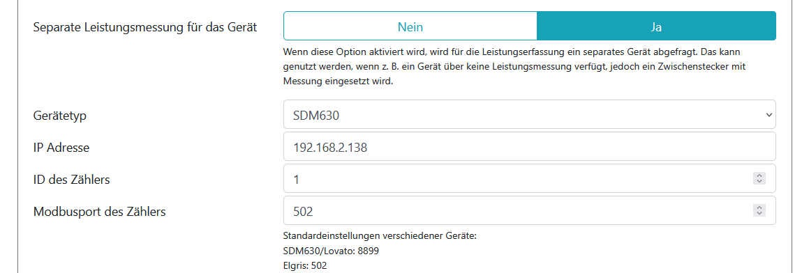

@ Problem mit dem SDM/Elgris Smarthome Zähler. wenn der SDM Zähler jetzt funktioniert,
wurde evt vergessen, dass der Elgris nicht den Port 8899 sondern statt dessen den Port 502 verwendet?
2025-07-10 12_39_47-Window.png (19.58 KiB) 1370 mal betrachtet
Vielen Dank schon mal für die Hilfestellungen.

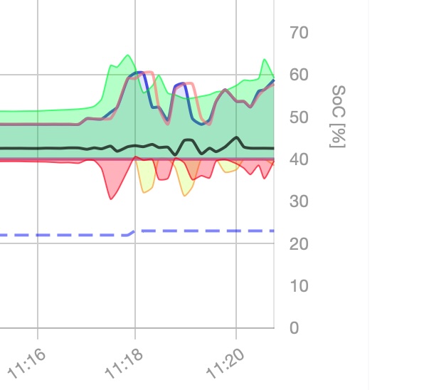

Die Regelung erscheint mir ein bissl lahm. Da wird erst eingespeist (Speicher ist voll), dann wird hochgeregelt und so langsam wieder herunter, dass es zu Speicherentladung kommt. Der "Schattenstrich" ist ein virtueller Zähler vor der Wallbox. Der hängt ja auch ein bisschen hinter dem Wallboxstrom hinterher.
Ist gegenüber dem Hängenbleiben der Box sicherlich eine totale Nebensächlichkeit, fiel mir aber eben auf.
https://paste.openwb.de/o3aaLu3pAd2QcPt

Betroffen:
Nicht betroffen:

LenaK hat geschrieben: Do Jul 10, 2025 10:05 am
kai9555 hat geschrieben: Mi Jul 09, 2025 7:42 pm Ich hatte gestern den 08.07. erneut einen Drop der Gesamtzählerstände von konfigurierten Geräten mit Sim Counter und kann dieses mal ein Log beissteuern: https://paste.openwb.de/Pn0BxujwhS6oUg8
2025-07-08 23:01:46,139 - {helpermodules.setdata:1082} - {ERROR:Setdata} - Kein interner Ladepunkt konfiguriert, dem ein parent_cp zugeordnet werden kann.
2025-07-08 23:01:46,196 - {helpermodules.setdata:351} - {WARNING:Setdata} - Keine ID 3 mit gültiger Konfiguration für Topic openWB/set/chargepoint/3/get/voltages mit Payload [232.61, 240.2, 239.81] gefunden.
2025-07-08 23:01:46,203 - {helpermodules.setdata:351} - {WARNING:Setdata} - Keine ID 3 mit gültiger Konfiguration für Topic openWB/set/chargepoint/3/get/imported mit Payload 3709660.89 gefunden.
2025-07-08 23:01:46,206 - {helpermodules.setdata:351} - {WARNING:Setdata} - Keine ID 3 mit gültiger Konfiguration für Topic openWB/set/chargepoint/3/get/frequency mit Payload 49.96 gefunden.
2025-07-08 23:01:46,208 - {helpermodules.setdata:351} - {WARNING:Setdata} - Keine ID 3 mit gültiger Konfiguration für Topic openWB/set/chargepoint/3/get/evse_current mit Payload 14.15 gefunden.
2025-07-08 23:01:46,211 - {helpermodules.setdata:351} - {WARNING:Setdata} - Keine ID 3 mit gültiger Konfiguration für Topic openWB/set/chargepoint/3/get/vehicle_id mit Payload None gefunden.
2025-07-08 23:01:46,215 - {helpermodules.setdata:351} - {WARNING:Setdata} - Keine ID 3 mit gültiger Konfiguration für Topic openWB/set/chargepoint/3/get/currents mit Payload [12.19, -0.03, 0.04] gefunden.
2025-07-08 23:01:46,218 - {helpermodules.setdata:351} - {WARNING:Setdata} - Keine ID 3 mit gültiger Konfiguration für Topic openWB/set/chargepoint/3/get/power_factors mit Payload [1.0, -0.91, 0.91] gefunden.
2025-07-08 23:01:46,220 - {helpermodules.setdata:351} - {WARNING:Setdata} - Keine ID 3 mit gültiger Konfiguration für Topic openWB/set/chargepoint/3/get/exported mit Payload 0 gefunden.
2025-07-08 23:01:46,223 - {helpermodules.setdata:351} - {WARNING:Setdata} - Keine ID 3 mit gültiger Konfiguration für Topic openWB/set/chargepoint/3/get/power mit Payload 2834.19 gefunden.
2025-07-08 23:01:46,226 - {helpermodules.setdata:351} - {WARNING:Setdata} - Keine ID 3 mit gültiger Konfiguration für Topic openWB/set/chargepoint/3/get/powers mit Payload [0.0, 0.0, 0.0] gefunden.
2025-07-08 23:01:46,228 - {helpermodules.setdata:351} - {WARNING:Setdata} - Keine ID 3 mit gültiger Konfiguration für Topic openWB/set/chargepoint/3/get/phases_in_use mit Payload 1 gefunden.
2025-07-08 23:01:46,230 - {helpermodules.setdata:351} - {WARNING:Setdata} - Keine ID 3 mit gültiger Konfiguration für Topic openWB/set/chargepoint/3/get/charge_state mit Payload 0 gefunden.
2025-07-08 23:01:46,232 - {helpermodules.setdata:351} - {WARNING:Setdata} - Keine ID 3 mit gültiger Konfiguration für Topic openWB/set/chargepoint/3/get/plug_state mit Payload 1 gefunden.
2025-07-08 23:01:46,235 - {helpermodules.setdata:351} - {WARNING:Setdata} - Keine ID 3 mit gültiger Konfiguration für Topic openWB/set/chargepoint/3/get/rfid_timestamp mit Payload None gefunden.
2025-07-08 23:01:46,239 - {helpermodules.setdata:351} - {WARNING:Setdata} - Keine ID 3 mit gültiger Konfiguration für Topic openWB/set/chargepoint/3/get/serial_number mit Payload 21923495 gefunden.
2025-07-08 23:01:46,243 - {helpermodules.setdata:351} - {WARNING:Setdata} - Keine ID 3 mit gültiger Konfiguration für Topic openWB/set/chargepoint/3/get/soc mit Payload None gefunden.
2025-07-08 23:01:46,246 - {helpermodules.setdata:351} - {WARNING:Setdata} - Keine ID 3 mit gültiger Konfiguration für Topic openWB/set/chargepoint/3/get/soc_timestamp mit Payload None gefunden.
2025-07-08 23:01:46,250 - {helpermodules.setdata:351} - {WARNING:Setdata} - Keine ID 3 mit gültiger Konfiguration für Topic openWB/set/chargepoint/3/get/max_evse_current mit Payload 16 gefunden.
2025-07-08 23:01:46,254 - {helpermodules.setdata:351} - {WARNING:Setdata} - Keine ID 3 mit gültiger Konfiguration für Topic openWB/set/chargepoint/3/get/fault_str mit Payload Kein Fehler. gefunden.
2025-07-08 23:01:46,258 - {helpermodules.setdata:351} - {WARNING:Setdata} - Keine ID 3 mit gültiger Konfiguration für Topic openWB/set/chargepoint/3/get/fault_state mit Payload 0 gefunden.
2025-07-08 23:01:46,262 - {helpermodules.setdata:351} - {WARNING:Setdata} - Keine ID 3 mit gültiger Konfiguration für Topic openWB/set/chargepoint/3/get/error_timestamp mit Payload None gefunden.
2025-07-08 23:01:46,266 - {helpermodules.setdata:351} - {WARNING:Setdata} - Keine ID 3 mit gültiger Konfiguration für Topic openWB/set/chargepoint/3/get/charging_current mit Payload 0 gefunden.
2025-07-08 23:01:46,270 - {helpermodules.setdata:351} - {WARNING:Setdata} - Keine ID 3 mit gültiger Konfiguration für Topic openWB/set/chargepoint/3/get/charging_power mit Payload 0 gefunden.
2025-07-08 23:01:46,274 - {helpermodules.setdata:351} - {WARNING:Setdata} - Keine ID 3 mit gültiger Konfiguration für Topic openWB/set/chargepoint/3/get/charging_voltage mit Payload 0 gefunden.
2025-07-08 23:01:46,278 - {helpermodules.setdata:351} - {WARNING:Setdata} - Keine ID 3 mit gültiger Konfiguration für Topic openWB/set/chargepoint/3/get/daily_imported mit Payload 13649.0 gefunden.
2025-07-08 23:01:46,283 - {helpermodules.setdata:351} - {WARNING:Setdata} - Keine ID 3 mit gültiger Konfiguration für Topic openWB/set/chargepoint/3/get/daily_exported mit Payload 0.0 gefunden.
2025-07-08 23:01:46,287 - {helpermodules.setdata:351} - {WARNING:Setdata} - Keine ID 3 mit gültiger Konfiguration für Topic openWB/set/chargepoint/3/set/current mit Payload 0 gefunden.
2025-07-08 23:01:46,292 - {helpermodules.setdata:351} - {WARNING:Setdata} - Keine ID 2 mit gültiger Konfiguration für Topic openWB/set/chargepoint/2/get/currents mit Payload [0.0, 0.0, 0.0] gefunden.
2025-07-08 23:01:46,298 - {helpermodules.setdata:351} - {WARNING:Setdata} - Keine ID 2 mit gültiger Konfiguration für Topic openWB/set/chargepoint/2/get/powers mit Payload [0.0, 0.0, 0.0] gefunden.
2025-07-08 23:01:46,302 - {helpermodules.setdata:351} - {WARNING:Setdata} - Keine ID 2 mit gültiger Konfiguration für Topic openWB/set/chargepoint/2/get/voltages mit Payload [235.71, 234.65, 234.95] gefunden.
2025-07-08 23:01:46,306 - {helpermodules.setdata:351} - {WARNING:Setdata} - Keine ID 2 mit gültiger Konfiguration für Topic openWB/set/chargepoint/2/get/frequency mit Payload 49.91 gefunden.
2025-07-08 23:01:46,310 - {helpermodules.setdata:351} - {WARNING:Setdata} - Keine ID 2 mit gültiger Konfiguration für Topic openWB/set/chargepoint/2/get/imported mit Payload 3453687.01 gefunden.
2025-07-08 23:01:46,314 - {helpermodules.setdata:351} - {WARNING:Setdata} - Keine ID 2 mit gültiger Konfiguration für Topic openWB/set/chargepoint/2/get/exported mit Payload 0 gefunden.
2025-07-08 23:01:46,318 - {helpermodules.setdata:351} - {WARNING:Setdata} - Keine ID 2 mit gültiger Konfiguration für Topic openWB/set/chargepoint/2/get/power mit Payload 0 gefunden.
2025-07-08 23:01:46,323 - {helpermodules.setdata:351} - {WARNING:Setdata} - Keine ID 2 mit gültiger Konfiguration für Topic openWB/set/chargepoint/2/get/serial_number mit Payload 21923495 gefunden.
2025-07-08 23:01:46,327 - {helpermodules.setdata:351} - {WARNING:Setdata} - Keine ID 2 mit gültiger Konfiguration für Topic openWB/set/chargepoint/2/get/phases_in_use mit Payload 0 gefunden.
2025-07-08 23:01:46,331 - {helpermodules.setdata:351} - {WARNING:Setdata} - Keine ID 2 mit gültiger Konfiguration für Topic openWB/set/chargepoint/2/get/charge_state mit Payload False gefunden.
2025-07-08 23:01:46,335 - {helpermodules.setdata:351} - {WARNING:Setdata} - Keine ID 2 mit gültiger Konfiguration für Topic openWB/set/chargepoint/2/get/plug_state mit Payload True gefunden.
2025-07-08 23:01:46,338 - {helpermodules.setdata:351} - {WARNING:Setdata} - Keine ID 2 mit gültiger Konfiguration für Topic openWB/set/chargepoint/2/get/rfid_timestamp mit Payload None gefunden.
2025-07-08 23:01:46,340 - {helpermodules.setdata:351} - {WARNING:Setdata} - Keine ID 2 mit gültiger Konfiguration für Topic openWB/set/chargepoint/2/get/charging_current mit Payload 0 gefunden.
2025-07-08 23:01:46,342 - {helpermodules.setdata:351} - {WARNING:Setdata} - Keine ID 2 mit gültiger Konfiguration für Topic openWB/set/chargepoint/2/get/charging_power mit Payload 0 gefunden.
2025-07-08 23:01:46,345 - {helpermodules.setdata:351} - {WARNING:Setdata} - Keine ID 2 mit gültiger Konfiguration für Topic openWB/set/chargepoint/2/get/charging_voltage mit Payload 0 gefunden.
2025-07-08 23:01:46,347 - {helpermodules.setdata:351} - {WARNING:Setdata} - Keine ID 2 mit gültiger Konfiguration für Topic openWB/set/chargepoint/2/get/power_factors mit Payload [0.0, 0.0, 0.0] gefunden.
2025-07-08 23:01:46,349 - {helpermodules.setdata:351} - {WARNING:Setdata} - Keine ID 2 mit gültiger Konfiguration für Topic openWB/set/chargepoint/2/get/soc mit Payload None gefunden.
2025-07-08 23:01:46,351 - {helpermodules.setdata:351} - {WARNING:Setdata} - Keine ID 2 mit gültiger Konfiguration für Topic openWB/set/chargepoint/2/get/soc_timestamp mit Payload None gefunden.
2025-07-08 23:01:46,354 - {helpermodules.setdata:351} - {WARNING:Setdata} - Keine ID 2 mit gültiger Konfiguration für Topic openWB/set/chargepoint/2/get/evse_current mit Payload 0 gefunden.
2025-07-08 23:01:46,356 - {helpermodules.setdata:351} - {WARNING:Setdata} - Keine ID 2 mit gültiger Konfiguration für Topic openWB/set/chargepoint/2/get/max_evse_current mit Payload 16 gefunden.
2025-07-08 23:01:46,358 - {helpermodules.setdata:351} - {WARNING:Setdata} - Keine ID 2 mit gültiger Konfiguration für Topic openWB/set/chargepoint/2/get/vehicle_id mit Payload None gefunden.
2025-07-08 23:01:46,361 - {helpermodules.setdata:351} - {WARNING:Setdata} - Keine ID 2 mit gültiger Konfiguration für Topic openWB/set/chargepoint/2/get/fault_str mit Payload Kein Fehler. gefunden.
2025-07-08 23:01:46,363 - {helpermodules.setdata:351} - {WARNING:Setdata} - Keine ID 2 mit gültiger Konfiguration für Topic openWB/set/chargepoint/2/get/fault_state mit Payload 0 gefunden.
2025-07-08 23:01:46,426 - {helpermodules.setdata:351} - {WARNING:Setdata} - Keine ID  mit gültiger Konfiguration für Topic openWB/set/chargepoint/InternalChargepoint(data=InternalChargepointData(cp_interruption_duration=0, parent_cp='7', phases_to_use=1, set_current=0, trigger_phase_switch=False), get=Get(charge_state=False, currents=[0.0, 0.0, 0.0], evse_current=0, exported=0, fault_str='Kein Fehler.', fault_state=0, imported=4184014.16, phases_in_use=1, plug_state=False, power=0, rfid_timestamp=None, rfid=None, voltages=[238.73, 237.37, 237.26], error_timestamp=None))/get/fault_str mit Payload Kein Fehler. gefunden.
2025-07-08 23:01:46,431 - {helpermodules.setdata:351} - {WARNING:Setdata} - Keine ID  mit gültiger Konfiguration für Topic openWB/set/chargepoint/InternalChargepoint(data=InternalChargepointData(cp_interruption_duration=0, parent_cp='7', phases_to_use=1, set_current=0, trigger_phase_switch=False), get=Get(charge_state=False, currents=[0.0, 0.0, 0.0], evse_current=0, exported=0, fault_str='Kein Fehler.', fault_state=0, imported=4184014.16, phases_in_use=1, plug_state=False, power=0, rfid_timestamp=None, rfid=None, voltages=[238.73, 237.37, 237.26], error_timestamp=None))/get/fault_state mit Payload 0 gefunden.
2025-07-08 23:01:46,436 - {helpermodules.setdata:351} - {WARNING:Setdata} - Keine ID  mit gültiger Konfiguration für Topic openWB/set/chargepoint/InternalChargepoint(data=InternalChargepointData(cp_interruption_duration=0, parent_cp='7', phases_to_use=1, set_current=0, trigger_phase_switch=False), get=Get(charge_state=False, currents=[0.0, 0.0, 0.0], evse_current=0, exported=0, fault_str='Kein Fehler.', fault_state=0, imported=4186603.03, phases_in_use=1, plug_state=False, power=0, rfid_timestamp=None, rfid=None, voltages=[235.99, 235.86, 235.35], error_timestamp=None))/get/fault_str mit Payload Kein Fehler. gefunden.
2025-07-08 23:01:46,442 - {helpermodules.setdata:351} - {WARNING:Setdata} - Keine ID  mit gültiger Konfiguration für Topic openWB/set/chargepoint/InternalChargepoint(data=InternalChargepointData(cp_interruption_duration=0, parent_cp='7', phases_to_use=1, set_current=0, trigger_phase_switch=False), get=Get(charge_state=False, currents=[0.0, 0.0, 0.0], evse_current=0, exported=0, fault_str='Kein Fehler.', fault_state=0, imported=4186603.03, phases_in_use=1, plug_state=False, power=0, rfid_timestamp=None, rfid=None, voltages=[235.99, 235.86, 235.35], error_timestamp=None))/get/fault_state mit Payload 0 gefunden.
2025-07-08 23:01:46,447 - {helpermodules.setdata:351} - {WARNING:Setdata} - Keine ID  mit gültiger Konfiguration für Topic openWB/set/chargepoint/InternalChargepoint(data=InternalChargepointData(cp_interruption_duration=0, parent_cp='7', phases_to_use=1, set_current=0, trigger_phase_switch=False), get=Get(charge_state=False, currents=[0.0, 0.0, 0.0], evse_current=0, exported=0, fault_str='Kein Fehler.', fault_state=0, imported=4242299.8, phases_in_use=1, plug_state=True, power=0, rfid_timestamp=None, rfid=None, voltages=[234.53, 234.34, 235.0], error_timestamp=None))/get/fault_str mit Payload Kein Fehler. gefunden.
2025-07-08 23:01:46,451 - {helpermodules.setdata:351} - {WARNING:Setdata} - Keine ID  mit gültiger Konfiguration für Topic openWB/set/chargepoint/InternalChargepoint(data=InternalChargepointData(cp_interruption_duration=0, parent_cp='7', phases_to_use=1, set_current=0, trigger_phase_switch=False), get=Get(charge_state=False, currents=[0.0, 0.0, 0.0], evse_current=0, exported=0, fault_str='Kein Fehler.', fault_state=0, imported=4242299.8, phases_in_use=1, plug_state=True, power=0, rfid_timestamp=None, rfid=None, voltages=[234.53, 234.34, 235.0], error_timestamp=None))/get/fault_state mit Payload 0 gefunden.
2025-07-08 23:01:46,468 - {helpermodules.setdata:351} - {WARNING:Setdata} - Keine ID 5 mit gültiger Konfiguration für Topic openWB/set/pv/5/get/fault_str mit Payload Kein Fehler. gefunden.
2025-07-08 23:01:46,471 - {helpermodules.setdata:351} - {WARNING:Setdata} - Keine ID 5 mit gültiger Konfiguration für Topic openWB/set/pv/5/get/fault_state mit Payload 0 gefunden.
2025-07-08 23:01:46,475 - {helpermodules.setdata:351} - {WARNING:Setdata} - Keine ID 5 mit gültiger Konfiguration für Topic openWB/set/pv/5/get/power mit Payload -283.0 gefunden.
2025-07-08 23:01:46,479 - {helpermodules.setdata:351} - {WARNING:Setdata} - Keine ID 5 mit gültiger Konfiguration für Topic openWB/set/pv/5/get/exported mit Payload 1229299.0 gefunden.
2025-07-08 23:01:46,482 - {helpermodules.setdata:351} - {WARNING:Setdata} - Keine ID 5 mit gültiger Konfiguration für Topic openWB/set/pv/5/get/currents mit Payload [0.0, 0.0, 0.0] gefunden.
2025-07-08 23:01:46,485 - {helpermodules.setdata:351} - {WARNING:Setdata} - Keine ID 5 mit gültiger Konfiguration für Topic openWB/set/pv/5/get/daily_exported mit Payload 3491.0 gefunden.
2025-07-08 23:01:46,487 - {helpermodules.setdata:351} - {WARNING:Setdata} - Keine ID 5 mit gültiger Konfiguration für Topic openWB/set/pv/5/get/monthly_exported mit Payload 112174.0 gefunden.
2025-07-08 23:01:46,490 - {helpermodules.setdata:351} - {WARNING:Setdata} - Keine ID 5 mit gültiger Konfiguration für Topic openWB/set/pv/5/get/yearly_exported mit Payload 255024.0 gefunden.
2025-07-08 23:01:46,492 - {helpermodules.setdata:351} - {WARNING:Setdata} - Keine ID 6 mit gültiger Konfiguration für Topic openWB/set/pv/6/get/fault_str mit Payload Kein Fehler. gefunden.
2025-07-08 23:01:46,495 - {helpermodules.setdata:351} - {WARNING:Setdata} - Keine ID 6 mit gültiger Konfiguration für Topic openWB/set/pv/6/get/fault_state mit Payload 0 gefunden.
2025-07-08 23:01:46,497 - {helpermodules.setdata:351} - {WARNING:Setdata} - Keine ID 6 mit gültiger Konfiguration für Topic openWB/set/pv/6/get/power mit Payload -284.0 gefunden.
2025-07-08 23:01:46,499 - {helpermodules.setdata:351} - {WARNING:Setdata} - Keine ID 6 mit gültiger Konfiguration für Topic openWB/set/pv/6/get/exported mit Payload 1973835.0 gefunden.
2025-07-08 23:01:46,501 - {helpermodules.setdata:351} - {WARNING:Setdata} - Keine ID 6 mit gültiger Konfiguration für Topic openWB/set/pv/6/get/currents mit Payload [0.0, 0.0, 0.0] gefunden.
2025-07-08 23:01:46,503 - {helpermodules.setdata:351} - {WARNING:Setdata} - Keine ID 6 mit gültiger Konfiguration für Topic openWB/set/pv/6/get/daily_exported mit Payload 3020.0 gefunden.
2025-07-08 23:01:46,506 - {helpermodules.setdata:351} - {WARNING:Setdata} - Keine ID 6 mit gültiger Konfiguration für Topic openWB/set/pv/6/get/monthly_exported mit Payload 71076.0 gefunden.
2025-07-08 23:01:46,508 - {helpermodules.setdata:351} - {WARNING:Setdata} - Keine ID 6 mit gültiger Konfiguration für Topic openWB/set/pv/6/get/yearly_exported mit Payload 162810.0 gefunden.
2025-07-08 23:01:46,522 - {helpermodules.setdata:351} - {WARNING:Setdata} - Keine ID 9 mit gültiger Konfiguration für Topic openWB/set/pv/9/get/currents mit Payload [0.0, 0.0, 0.0] gefunden.
2025-07-08 23:01:46,525 - {helpermodules.setdata:351} - {WARNING:Setdata} - Keine ID 9 mit gültiger Konfiguration für Topic openWB/set/pv/9/get/daily_exported mit Payload 0 gefunden.
2025-07-08 23:01:46,527 - {helpermodules.setdata:351} - {WARNING:Setdata} - Keine ID 9 mit gültiger Konfiguration für Topic openWB/set/pv/9/get/monthly_exported mit Payload 0 gefunden.
2025-07-08 23:01:46,529 - {helpermodules.setdata:351} - {WARNING:Setdata} - Keine ID 10 mit gültiger Konfiguration für Topic openWB/set/pv/10/get/monthly_exported mit Payload 0 gefunden.
2025-07-08 23:01:46,532 - {helpermodules.setdata:351} - {WARNING:Setdata} - Keine ID 12 mit gültiger Konfiguration für Topic openWB/set/pv/12/get/currents mit Payload [0.0, 0.0, 0.0] gefunden.
2025-07-08 23:01:46,621 - {helpermodules.setdata:351} - {WARNING:Setdata} - Keine ID 7 mit gültiger Konfiguration für Topic openWB/set/bat/7/get/currents mit Payload [0.0, 0.0, 0.0] gefunden.
2025-07-08 23:01:46,624 - {helpermodules.setdata:351} - {WARNING:Setdata} - Keine ID 7 mit gültiger Konfiguration für Topic openWB/set/bat/7/get/soc mit Payload 0 gefunden.
2025-07-08 23:01:46,628 - {helpermodules.setdata:351} - {WARNING:Setdata} - Keine ID 7 mit gültiger Konfiguration für Topic openWB/set/bat/7/get/daily_exported mit Payload 0 gefunden.
2025-07-08 23:01:46,631 - {helpermodules.setdata:351} - {WARNING:Setdata} - Keine ID 7 mit gültiger Konfiguration für Topic openWB/set/bat/7/get/daily_imported mit Payload 0 gefunden.
2025-07-08 23:01:46,634 - {helpermodules.setdata:351} - {WARNING:Setdata} - Keine ID 7 mit gültiger Konfiguration für Topic openWB/set/bat/7/get/imported mit Payload 0 gefunden.
2025-07-08 23:01:46,637 - {helpermodules.setdata:351} - {WARNING:Setdata} - Keine ID 7 mit gültiger Konfiguration für Topic openWB/set/bat/7/get/exported mit Payload 0 gefunden.
Betroffen:
Nicht betroffen:

Meth
Beiträge: 930
Has thanked: 34 times
Been thanked: 6 times
Beitrag von Meth »
Und Sie hängt schon wieder
Hier das Main-Log
https://paste.openwb.de/5ZkCUkNBdQe0Hf3
Das Thread Log ist leer
