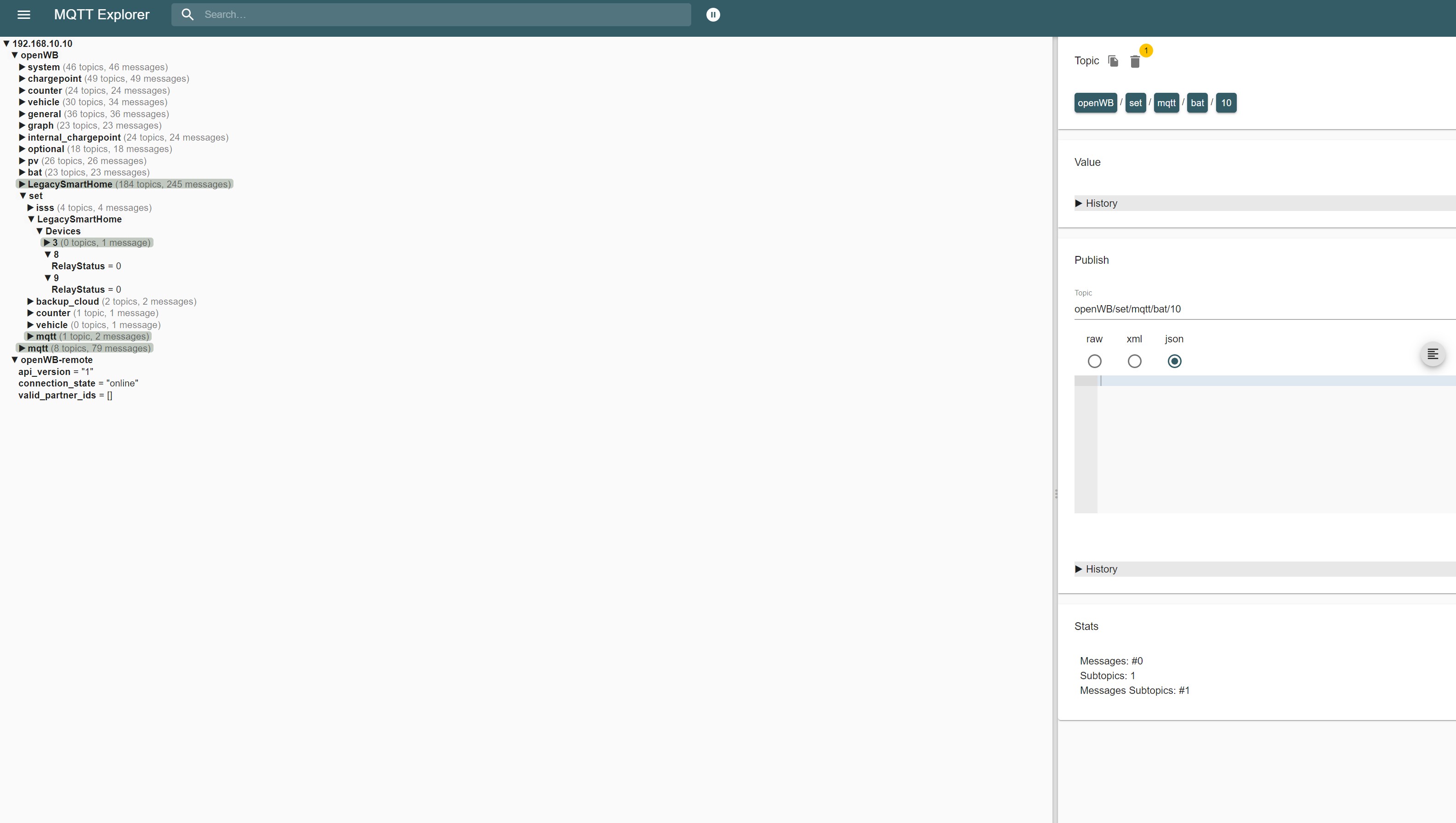

Guten Morgen ,
so habe einen Hänger bei der Owb meiner Mutter .
Hier das Main Log
https://paste.openwb.de/1uQHdjzLhmNsv7E
Hier das Smarthome Log
https://paste.openwb.de/46OsGHvaR4f1jfv
Hier das Thread Log
https://paste.openwb.de/VcbieJHOXuv0PNA
Im Mqtt Broker wird alles noch von meinem NodeRed Server geschrieben aber nicht mehr von der OpenWB angezeigt übernommnen
