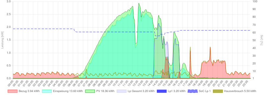

Heute habe ich mir die Zeit genommen, die Ursache zu suchen und ich denke, es liegt am Update für den HomeManager, weil Update-Zeitpunkt und Verschwinden der EVU-Daten zeitlich zusammenfallen.
Am 11.8.20 hat SMA ein Update auf dem HM2 eingespielt:
Log: 11.08.2020 00:16:57 Home Manager 2 422 Update auf Version 2.04.11.R erfolgreich
Ab diesem Zeitpunkt zeigt das UI der OpenWB keinen Hausverbrauch und keine Einspeisung mehr an.
Dementsprechend funktioniert das Lastmanagement für die PV Modi auch nicht mehr.

Tageslog 11.8.20 Wegfall EVU-Daten nach HM2-Update um 0:16 Uhr
Tageslog 10.8.20 normaler Tagesverlauf
