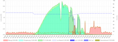

Am 12.8. habe ich festgestellt, dass die Ladung nicht mehr richtig funktioniert, ein Backup gemacht, die OpenWB resettet > keine Änderung, danach die aktuelle Software 1.8.000 eingespielt > immer noch keine Änderung.
Heute habe ich mir die Zeit genommen, die Ursache zu suchen und ich denke, es liegt am Update für den HomeManager, weil Update-Zeitpunkt und Verschwinden der EVU-Daten zeitlich zusammenfallen.
Am 11.8.20 hat SMA ein Update auf dem HM2 eingespielt:
Log: 11.08.2020 00:16:57 Home Manager 2 422 Update auf Version 2.04.11.R erfolgreich
Ab diesem Zeitpunkt zeigt das UI der OpenWB keinen Hausverbrauch und keine Einspeisung mehr an.
Dementsprechend funktioniert das Lastmanagement für die PV Modi auch nicht mehr.
Auf der SMA-Webseite sehe ich alle Anlagendaten und Momentanwerte. Ich gehe darum davon aus, dass die Kommunikation zw. meiner PV-Anlage und der SMA-Cloud funktioniert.
Ist das Problem schon bekannt und gibt es einen Fix?

Tageslog 11.8.20 Wegfall EVU-Daten nach HM2-Update um 0:16 Uhr

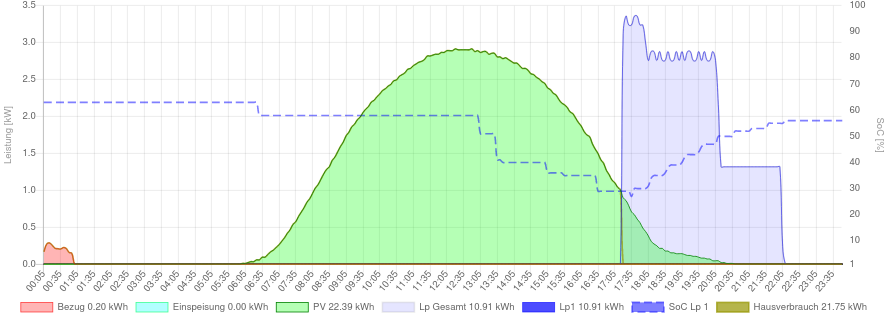

Tageslog 10.8.20 normaler Tagesverlauf

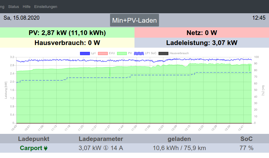

Aktuelle Liveansicht des Ladevorgangs mit v1.8.000, ohne EVU-Daten

cool! Geht nach Update wieder!
