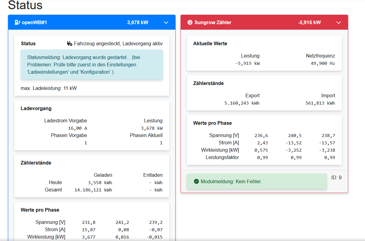

Seit ein paar Tagen (ohne Änderung an den openWB Einstellungen oder am Auto) lädt das Auto plötzlich nur noch mit 1x Phase mit 3.7kW (anstatt 2-phasig mit 7.4kW).
Ich war soeben an einer öffentlichen Ladesäule: hier lädt das Auto mit 7.4kW (1.2kWh innerhalb von 10.1min aufgeladen).
D.h. am Auto liegt es nicht.
Laut openWB status liegt an allen 3x Phasen die korreke Spannung an, d.h. die Stromversorgung der openWB scheint intakt/fehlerfrei.
Woran könnte das Problem liegen?
Danke vorab, siehe Screenshot anbei (Spannung/Stromstärke openWB/Ladepunkt (links) und EVU (rechts).

Aktuell steht bei Phasenvorgabe: 1
Da scheint etwas an den Einstellungen nicht zu passen.
-> Neben denen meines Vorredners auch die Ladepunkt-Profil-Einstellungen prüfen.

Und am Zähler Phase 2 und 3 auch wirre Werte.
Ich kann mir kaum vorstellen, daß der e-UP auf Phase1 3,7kW zieht und gleichzeitig auf Phase3 15 Watt einspeist?
Ich habe bei mir sowieso auch beobachtet, daß die Zähler ein Übersprechen zwischen den Phasen haben. Spricht nicht für die Qualität der Zähler.
Sind die Zähler eichfähig?
