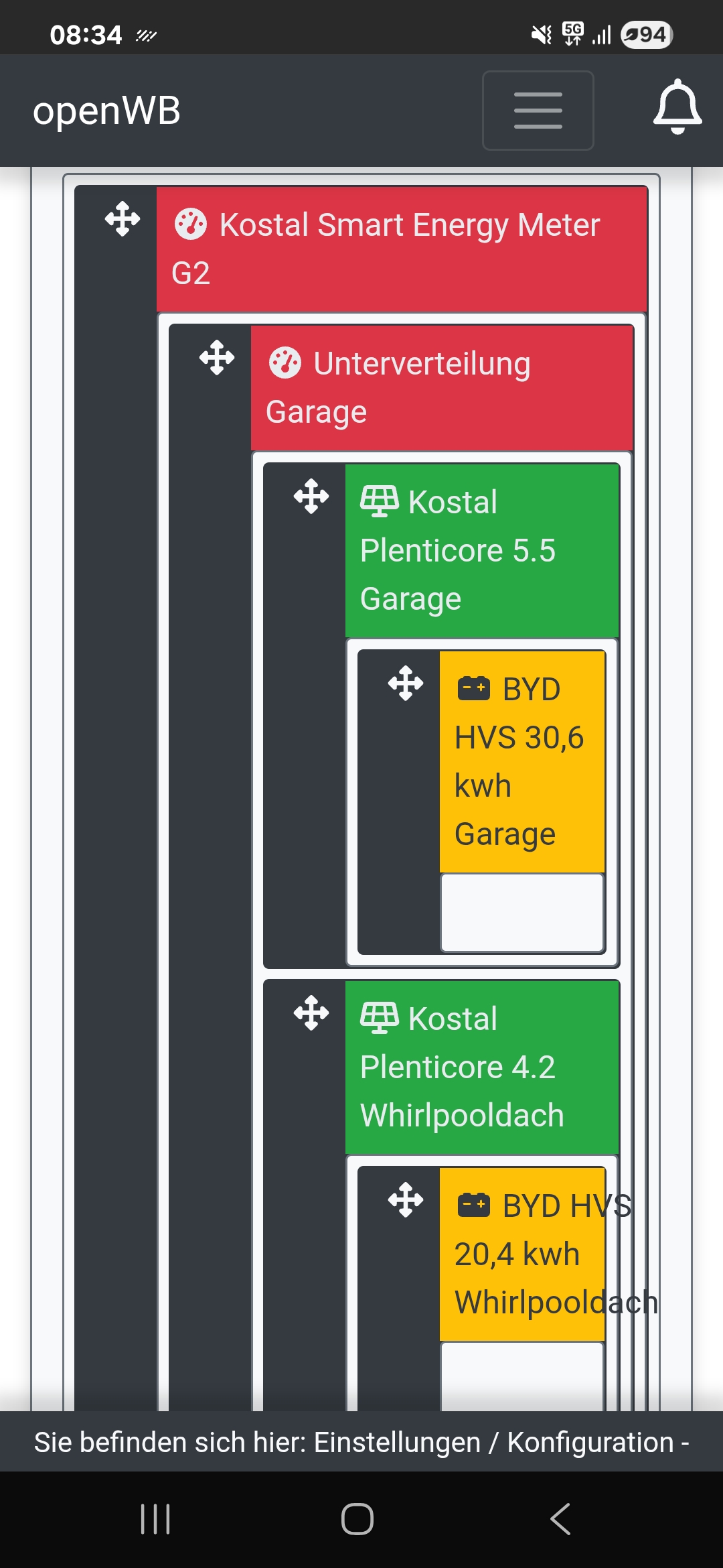

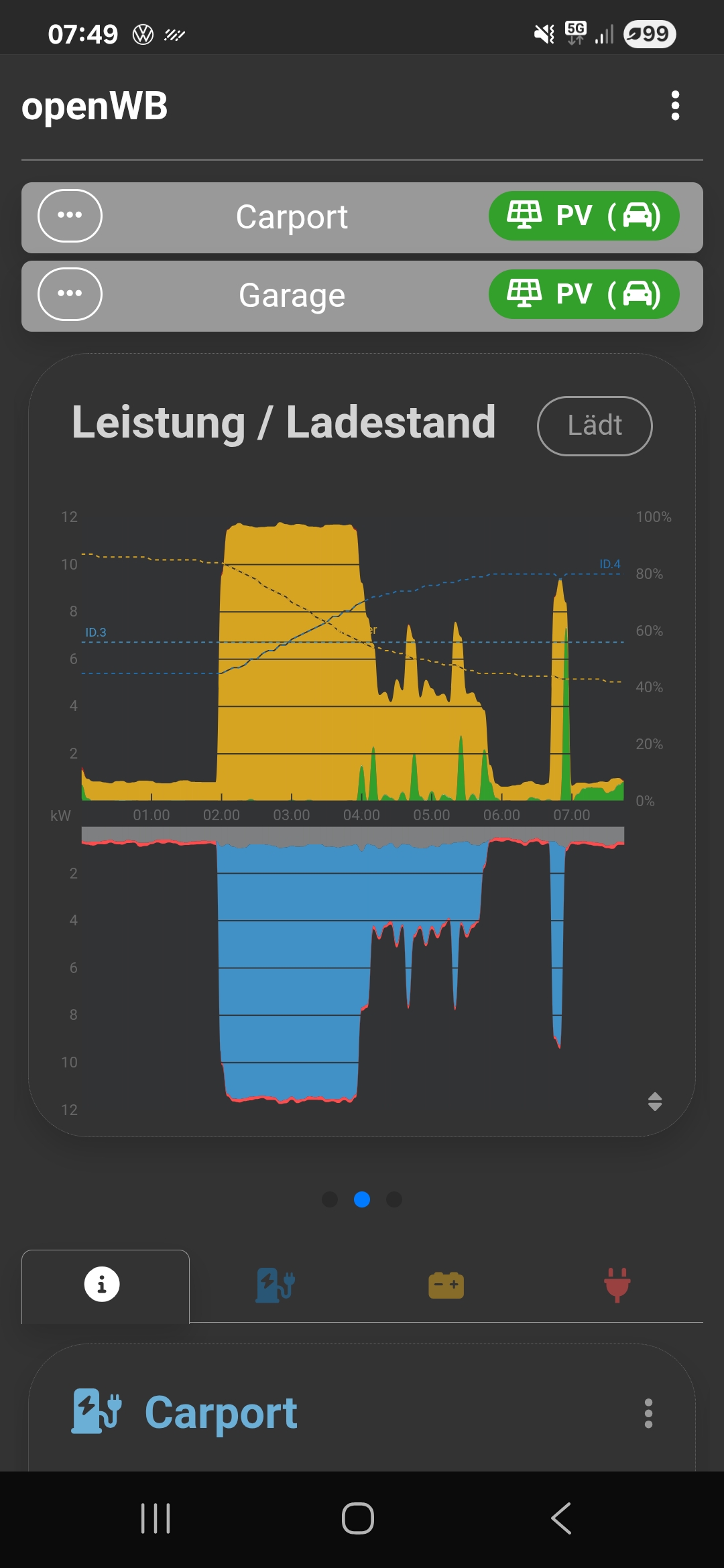

Am den Entwickler des plenticore Moduls
Es zählt nachts teilweise die entladeleistung als pv leistung
Siehe Bild
(336.01 KiB) Noch nie heruntergeladen
Hier noch das Main log
https://paste.openwb.de/gwph3JvhBpvI7AU

Meth hat geschrieben: Do Jul 24, 2025 5:52 am Am den Entwickler des plenticore Moduls
Siehe Bild
Bitte mal updaten auf die aktuelle Version

Ich bin auf
2025-07-23 10:40:17 +0200 [31c95a81e]
Hier noch ein Bild der Struktur
(405.07 KiB) Noch nie heruntergeladen

Meth hat geschrieben: Do Jul 24, 2025 6:32 am Ich bin auf
Dein Log ist mit 2025-07-22 10:19:10 +0200 [3f9f99f9c] erstellt und gestern gab es noch einen Fix zu der imported power im Kostal Modul

Das ist lustig
Wenn ich die neuen Informationen hole wegen update
Kommt nichts neueres
