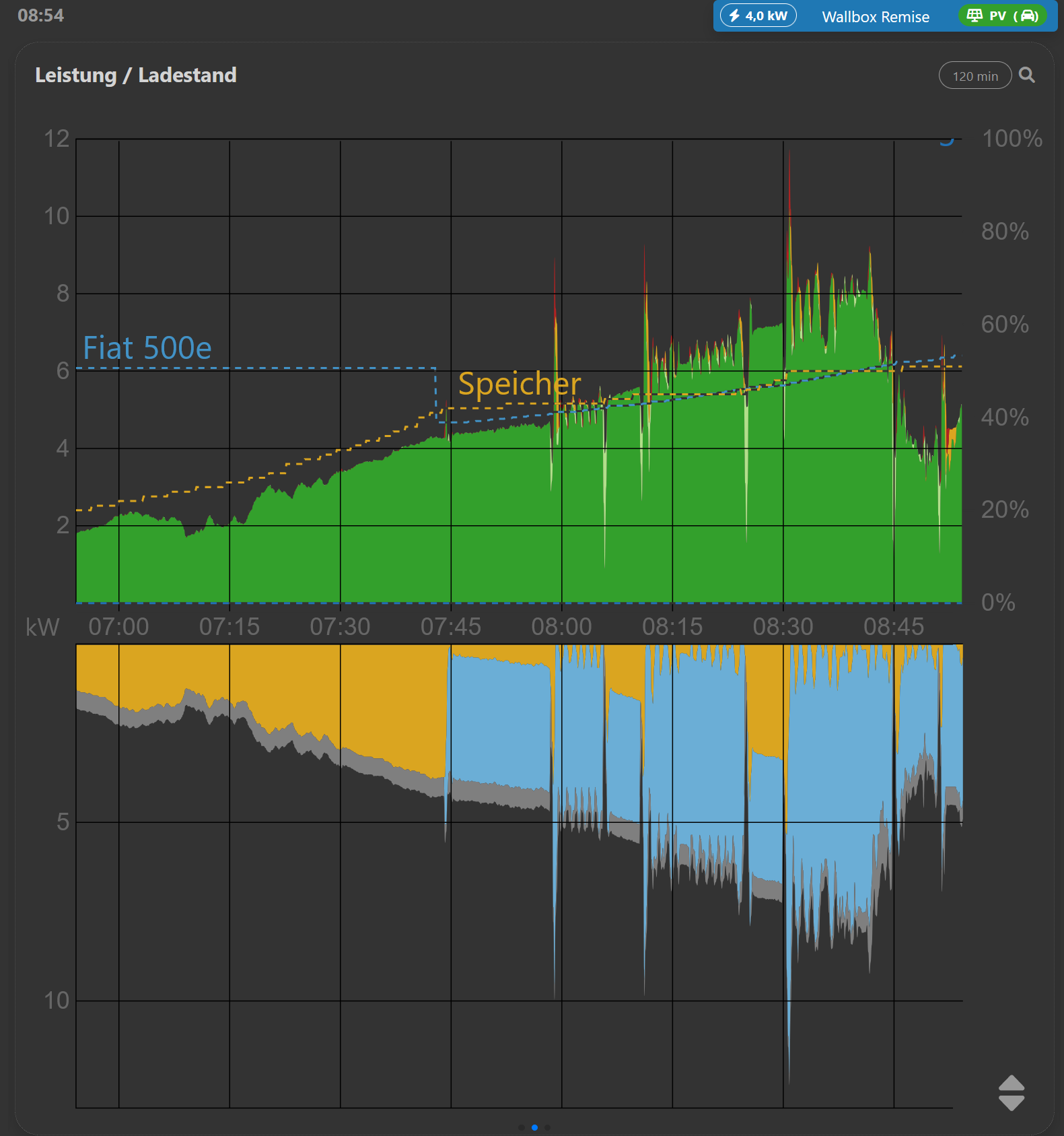

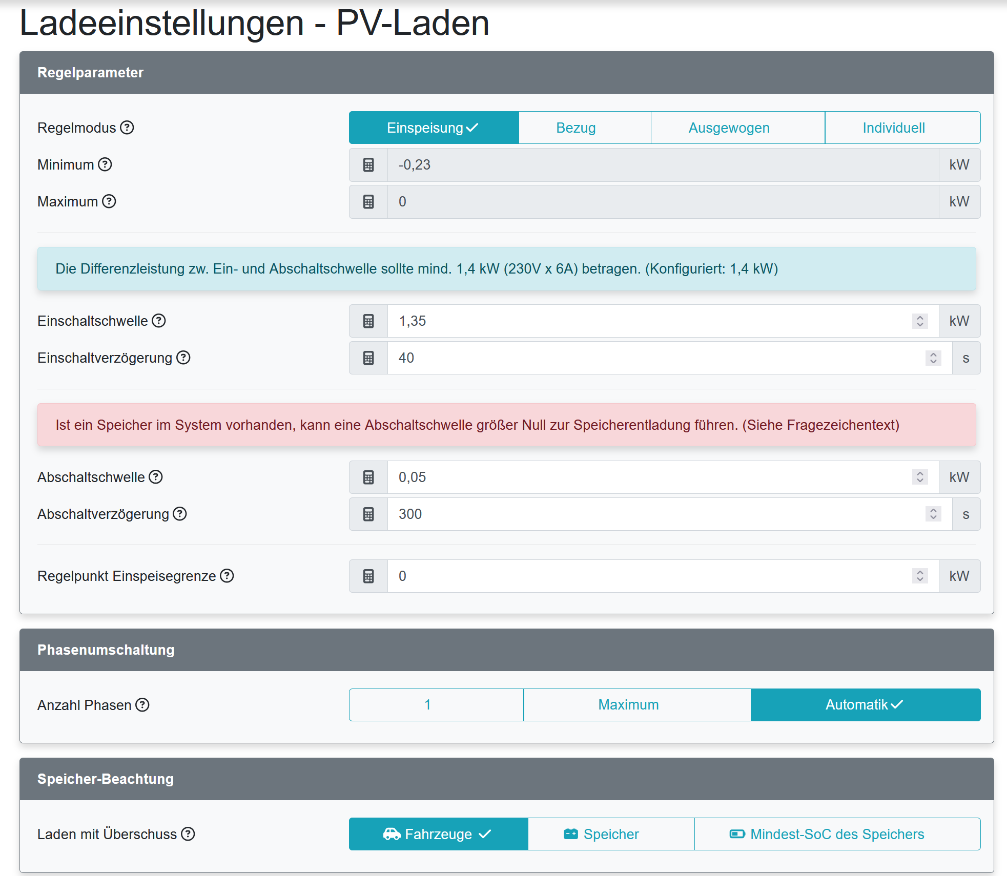

Hallo Leute,
ich habe eine Box mit Phasenumschaltung. Das funktioniert eigentlich ganz gut.
Aber eine Sache stört micht dann doch:
Bei kleinsten Wolken vor der PV wird sofort zurückgeschaltet auf eine Phase. Dabei ist der Speicher meißtens schon etwas geladen weil die Ladung ja erst bei einem bestimmten Überschuss beginnt. Bis zu dem Zeitpunkt ist der Überschuss in den Speicher gegangen.
Deshalb könnte die Zurückschaltung auf eine Phase ruhig etwas später erfolgen.
Aber ich verstehe die ganzen Einstellungen nicht. Kann mir jemand einen Tipp geben?
Ich habe folgende Version Release 2.1.7-Patch.3
Screenshot 2025-07-26 084157.png (214.38 KiB) 1631 mal betrachtet
Screenshot 2025-07-26 085432.png (246.71 KiB) 1624 mal betrachtet

Soll in 2.1.8 besser gehändelt werden. Die ist aber noch alpha-Status -> nur für Testfreudige empfohlen, da noch bugs enthalten sein können

In welcher Version hat die Umschaltung denn zuletzt funktioniert?
Und ist ein downgrade problemlos möglich?
Beiträge: 4762
Has thanked: 54 times
Been thanked: 301 times
Re: Phasenumschaltung besser einstellen
Bis 2.1.6 war es so wie vorher. 2.1.7 wurde ungestellt und in 2.1.8 wurde (und wird) noch nachgefeilt.
Downgrade geht nicht ungedingt gut, besser ist ein altes Backup. Deshalb immer fleissig Backups machen.
