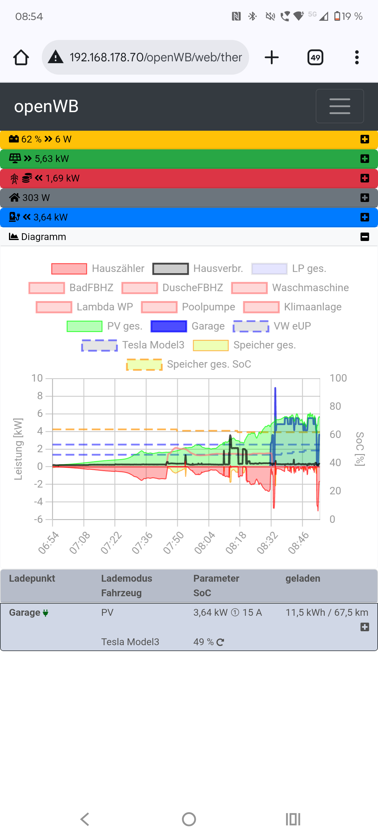

Re: Phasenumschaltung besser einstellen
Ich hoffe auch auf das Release, das Umgeschalte ist ja mega nervig
- (303.02 KiB) Noch nie heruntergeladen
