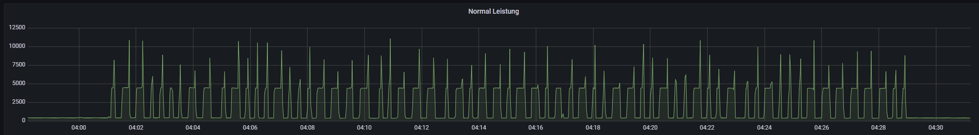

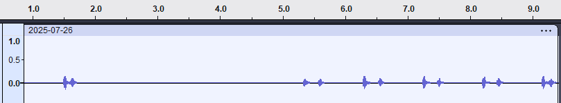

Nachdem das Fahrzeug sein eigenes Ladeziel erreicht hat und nicht weiter Strom bezieht, fängt das Schütz an im Sekundentakt zu schalten.
Im Auto hat natürlich auch immer wieder ein Schütz geklackert...
Der Audiotrack der Videoaufnahme. Jeder Ausschlag ist ein Schaltvorgang. Die Zahlen obendrüber sind Sekunden.
Zum Glück habe ich das zufällig mitbekommen. Dieses Verhalten ist weder der Lebensdauer des internen Schützes, noch der des Fahrzeugs zuträglich.

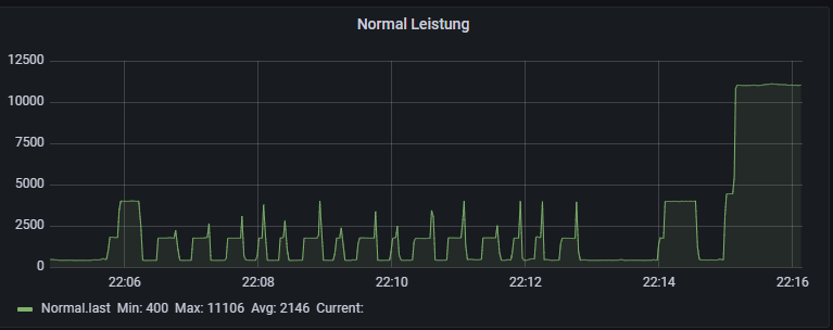

Neulich hatte ich das Problem, daß anscheinend nur eine Phase aufgeschaltet wurde und dann mehrmals die Ladung unterbrochen wurde. Im Fz war eine Zielladung für den nächsten Morgen eingestellt. Es kam dan eine Meldung durch die App, daß der Ziel-SoC nicht erreicht werden können. In meinem Hausverbrauchgraph konnte ich sehen, daß nur mit 3,5kW geladen wurde. Nach dem Neuanstecken ging es dann mit 11kW los und stoppte irgendwann von alleine.
In der Nacht wieder so ein 1p-Spiel...
Am nächsten Morgen wieder die Meldung gesehen, daß der SoC nicht erreicht werden kann. Die Ladung wurde nicht wieder gestartet. Zum Glück habe ich es nach dem Aufstehen bemerkt und mußte nicht ganz so früh los, so daß ich nochmal die Ladung anstoßen konnte und genug Strom für hin und zurück hatte.

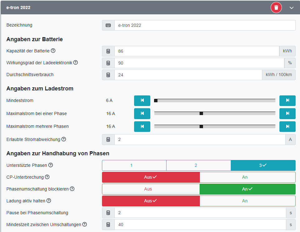

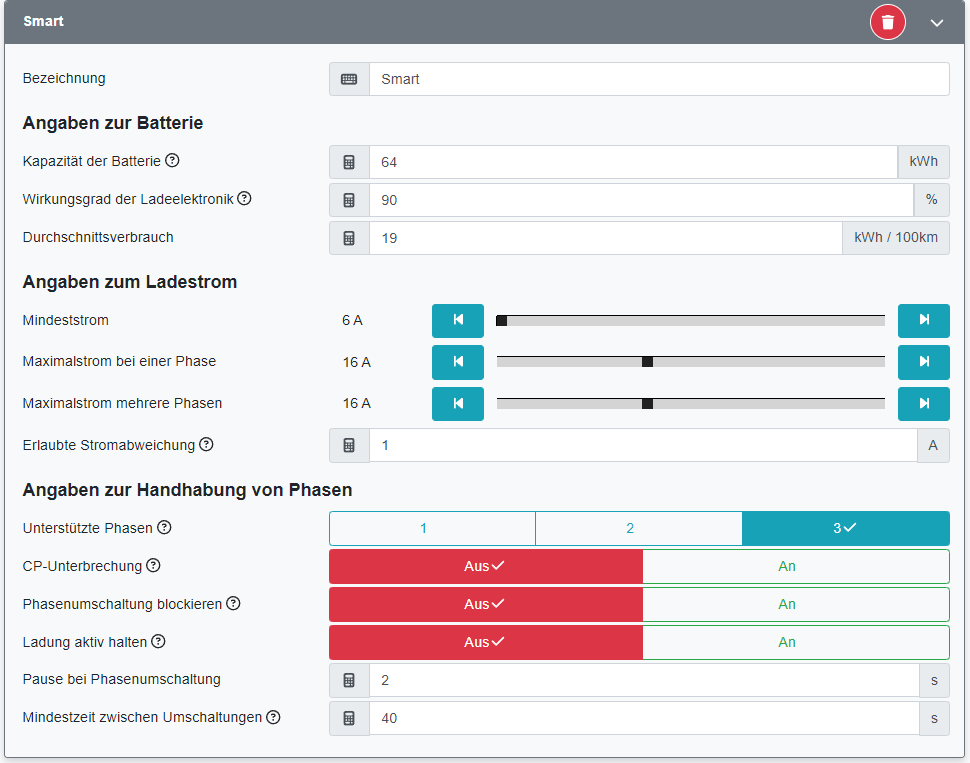

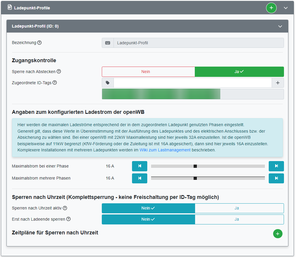

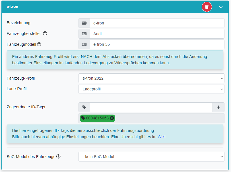

Meine Erwartung: die WB soll direkt nach dem Anstecken eines Fahrzeuges, drei Phasen aufschalten. Wir nutzen ausschließlich Sofortladen. PV ist leider nicht vorhanden. Zeit- und Zielladen erfolgt durch Fahrzeug.
Ich bin die Einstellungen mehrmals durch, kann mir das Verhalten aber nicht erklären. Alles steht auf 3-Phasen.
Ist das ein Problem der v2, oder habe ich was falsch eingestellt?
