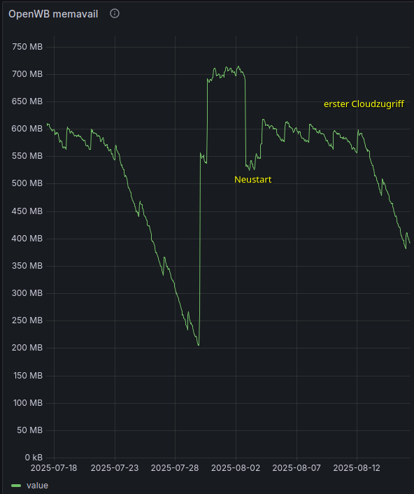

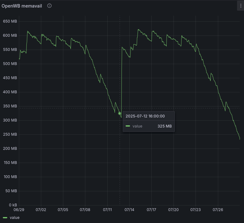

ich schreibe seit einiger Zeit den verfügbaren Speicher der OpenWB mit. Seit ein paar Monaten fällt auf, daß der Prozess lt-armv7l_ELF (der Support-Client) nach einigen Tagen zunehmend Speicher belegt. Im Bild zu sehen ist der verfügbare Speicher.
Die Zacken, die alle 48h auftauchen ist der Neustart des Display-Chromiums, der ein Speicher-Leck hat. Etwa 12 Tage nach Neustart nimmt der Speicherbedarf massiv zu. Top, sortiert nach Speicher sieht so aus:

Etwas mehr Info:
Nach einem Update auf 2.1.7-patch5 das gleiche Verhalten. Ich kann das Speicherleck jetzt aber mit dem ersten Cloud-Zugriff in Verbindung bringen. Seit einem Zugriff mit der OpenWB-App via Cloud sinkt der freie Speicher wieder kontinuierlich:
Wieder ist es der remote-support-client:
