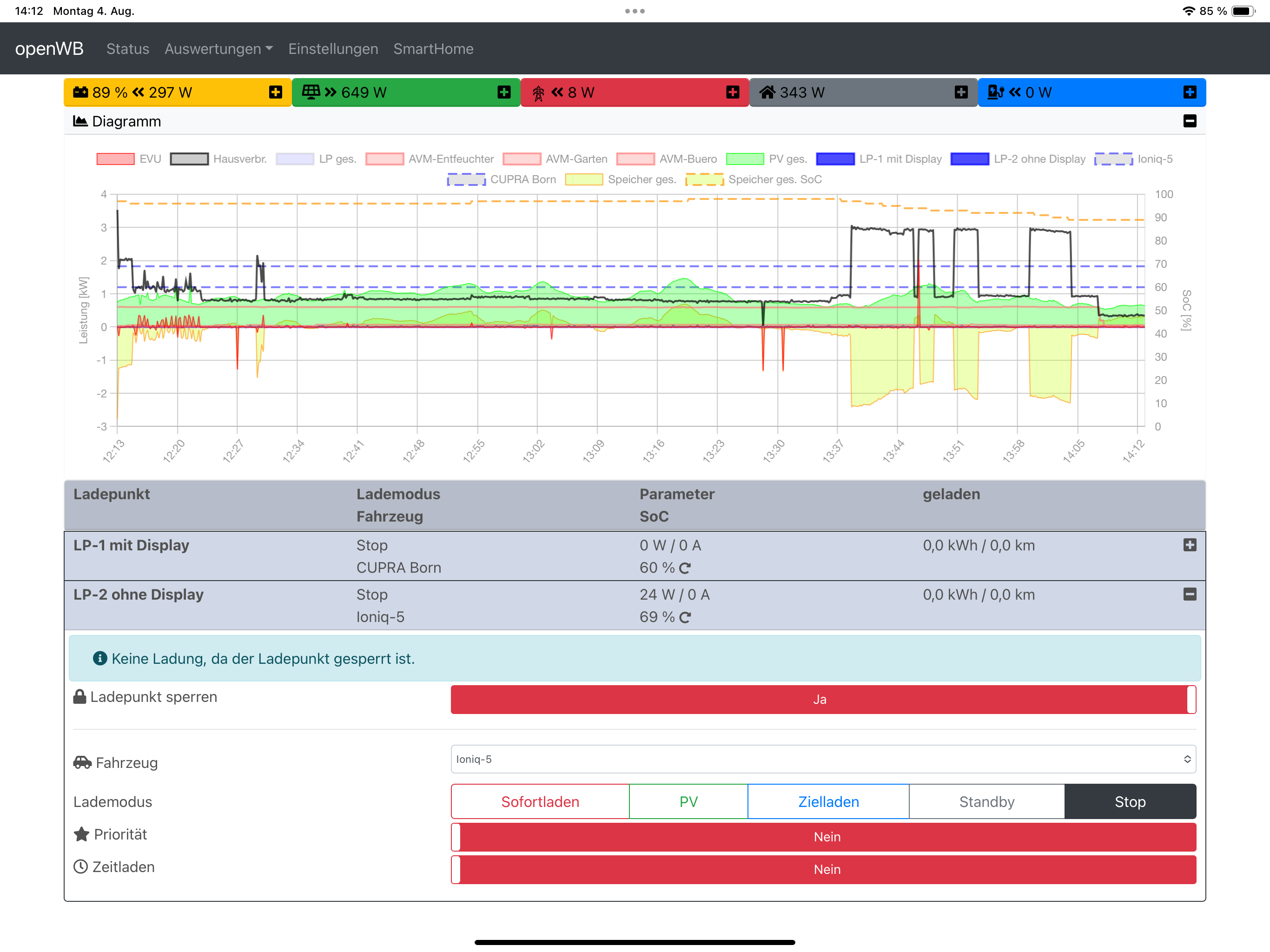

ich habe seit heute (zumindest ist es mir heute erstmalig aufgefallen) das “Problem”, dass laut openWB ein Auto geladen wird obwohl kein Auto angesteckt ist, Lademodus ist Stop und der Ladepunkt ist gesperrt.
Siehe Screenshot.
Reboot von beiden Boxen ist bereits erfolgt, keine Besserung.
Welches Log braucht es zur weiteren Analyse, MainLog oder Log des internen Ladepunktes?

HansR hat geschrieben: Mo Aug 04, 2025 12:21 pm IMG_1008.pngHallo,
Siehe Screenshot.
Installierte Version: 2025-07-15 11:42:24 +0200 [563e25db4]
Hans
Du meinst die 24W bei 0A Sollvorgabe? Das ist sicher keine "echte" Ladung.
Bitte mal in der WB den Zähler prüfen, ob da auch 24W angezeigt werden. Ansonsten an den Support wenden.
