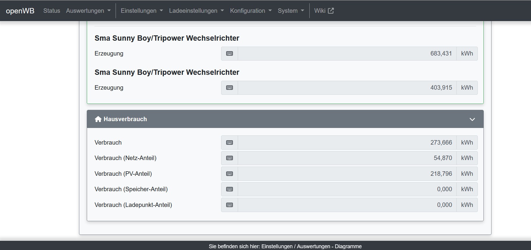

Gibt es eine Möglichkeit die Daten des Hausverbrauchs eines Monates (siehe IMG) per URL abzurufen?
Ich würde diese Daten gerne weiterverarbeiten. JSON Format etc. wäre kein Problem.
Screenshot 2025-08-02 101233.jpg (153.87 KiB) 458 mal betrachtet

Ja,
Per mqtt den gewünschten Tag senden, zurück gibt es dann in einem anderen Topic das gewünschte json.
Am Besten per MQTT Explorer verbinden und im browser die Daten abrufen. Dann siehst du was gesendet wird.
Selbiges geht dann auch über die HTTP API

Danke für die Info. Ich habe nun alle MQTT Einträge im MQTT Explorer angesehen. Die Monatswerte finde ich dort nicht.
Habt ihr mir die genauen Tags wo diese zu finden sind? Wie rufe ich die Werte mittels HTTP API ab?

Du musst erst das command senden das du Daten möchtest:
Topic: "openWB/set/command/mqttjs_abcdef/todo"
Payload: {"command":"getDailyLog","data":{"date":"20250802"}}
Vorab ein subscribe auf topic:
openWB/set/log/daily/#
Da erhältst du dann die Tages werte vom Graph und auch die Zusammenfassung als Json

Danke hat funktioniert. Schönen Sonntag noch!
