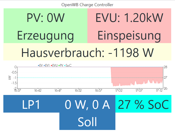

So, jetzt hat es mich auch erwischt. Der smaemd tut nicht so, wie er soll. Ich habe einen SMA Energymeter am Laufen. Es wird für einen SMA Home Manager und einen Sunny Island aktiv genutzt.
Kurz gesagt, mein Problem ist, es wird nicht vernünftiges in /dev/shm geschrieben. Deshalb klappt es auch in openWB nicht.
Was habe ich bisher gemacht?
Ich gehe davon aus, dass die Energymeter-(mittels ...install.sh) und die HomeManger-(mittels GUI)-Unterstützung in openWB letztendlich dasselbe ergibt (nur andere Quelle für das Copy der Konfig).
Doppelseufz. Ich bitte um Hilfe.
VIele Grüße
Thomas
- Ausgangszustand war eine mit einem Single-Bausatz mitgelieferte SD-Karte von openWB
- Nach Aufruf der Weboberfläche habe ich eine Update auf openWB 1.4 stable über die GUI gemacht
- Anschließend auf der Kommandozeile "sudo apt-get update" und "sudo apt-get upgrade" mit Reboot
- Die Oberfläche lief immer noch. Jippieyai.
- Jetzt den SMA-Support eingerichtet (ich weiß inzwischen, das war zu früh)
- Die Konfig-Datei .../web/files/smashm.conf bearbeitet und dort 2x die 10-stellige Seriennummer des EM eingetragen
- Noch mal SMA-Support eingerichtet
- /etc/smaemd/conf gechecked. Passt. Copy war also erfolgreich.
- In /run/shm stehen zwei Dateien, "em-<serno>-pregard" (leer) und "em-status" mit Inhalt "multicastgroup connected". Und das bleibt leider auch so. Reboot und so...
- Ins Verzeichnis /opt/smaemd gewechselt.
- Dort "python3 sma-em-measurement.py" aufgerufen mit Ergebnis "Kann codeparser nicht finden" (so ähnlicher Text)
- "sudo pip install codeparser" ausgeführt und installiert
- "python3 sma-em-measurement.py" aufgerufen mit Ergebnis:
SMA-EM Serial:<Seriennummer> ----sum---- P: consume:0.0W 261.97527833333334kWh supply:7143.0W 4850.2757kWh S: consume:0.0VA 261.97527833333334kVAh supply:7143.0VA 4850.2757VAh Q: cap 0.0var 0.0kvarh ind 0.0var 0.0kvarh cos phi:1.0° ----L1---- P: consume:0.0W 0.0kWh supply:2381.0W 0.0kWh S: consume:0.0VA 0.0kVAh supply:2381.0VA 0.0kVAh Q: cap 0.0var 0.0kvarh ind 0.0var 0.0kvarh U: 237.0V thd:0.101% cos phi:1.0° ----L2---- P: consume:0.0W 0.0kWh supply:2381.0W 0.0kWh S: consume:0.0VA 0.0kVAh supply:2381.0VA 0.0kVAh Q: cap 0.0var 0.0kvarh ind 0.0var 0.0kvarh U: 236.0V thd:0.102% cos phi:1.0° ----L3---- P: consume:0.0W 0.0kWh supply:2381.0W 0.0kWh S: consume:0.0VA 0.0kVAh supply:2381.0VA 0.0kVAh Q: cap 0.0var 0.0kvarh ind 0.0var 0.0kvarh U: 238.0V thd:0.103% cos phi:1.0° - Noch mal unter https://github.com/datenschuft/SMA-EM nachgelesen und deshalb "sudo apt install cl-py-configparser" nachgeschoben
- "python3 sma-em-measurement.py" zeigt weiterhin Ergebnisse im Sekundentakt
- In /run/shm stehen zwei Dateien, "em-<serno>-pregard" (leer) und "em-status" mit Inhalt "multicastgroup connected" mit aktuellem Datum. Und das bleibt leider auch so.

- Beiträge: 10159
- Has thanked: 161 times
- Been thanked: 377 times
Re: SMA Energy Meter install script
Das hängt dann wohl mit dem Update von datenschuft zusammen.
Mit den Infos kann ich etwas anfangen. Danke dafür.
Ich geb Bescheid
Ich geb Bescheid
