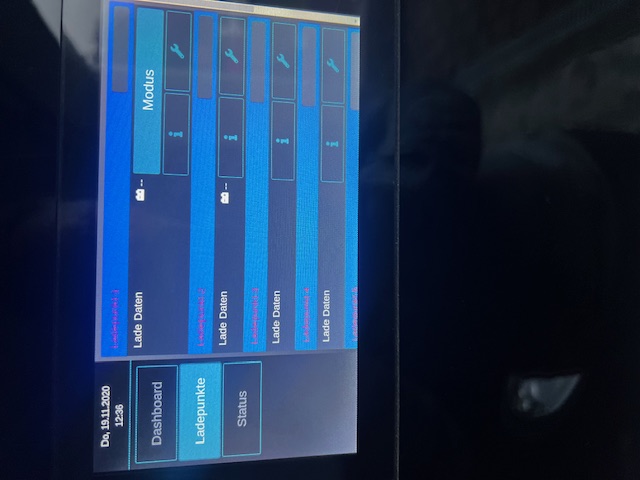

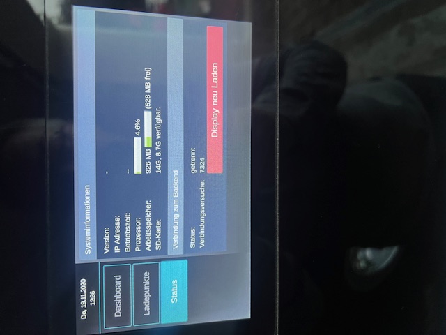

seit gestern, nach einem Stromausfall, habe ich ein Problem mit unserer Open WB series 2.
Ich bekomme keine Verbindung zum Backend.
Der Status ist getrennt und er hat schon einige Verbindungsversuche.
Woran kann es liegen. Ich habe ein paar Bilder angehängt.
Vielleicht kann mir ja jemand helfen .

So wie das aussieht, ist beim Stomausfall auch das LAN-Kabel getrennt worden.
