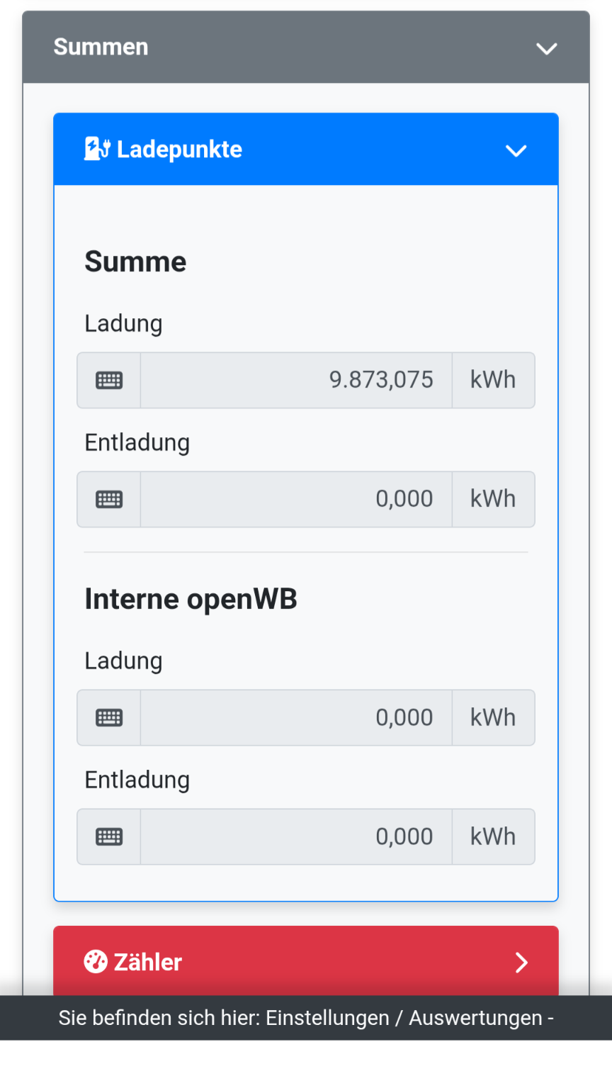

ich habe heute endlich den Umstieg von der 1.9 auf die 2er-Version in der aktuellen Beta gewagt. Das ganze hat eigentlich gut geklappt inklusive Import der alten Daten der vergangenen Jahre. Allerdings zeigt er mir in kurzen Abständen einen Fehler beim Berechnen des Strommix an.
Hier das Log dazu.
https://paste.openwb.de/BrJqYoIIQlqrBEe
Aktuell zeigt er mir für heute auch an, dass ich 9,9 Mwh geladen habe, was ziemlich erstaunlich für mein E-Auto wäre :-)
kann das damit zusammenhängen oder ist beim Import der Daten doch etwas schief gegangen?
Wäre super, wenn mir jemand da weiterhelfen könnte.
Update: Hier noch ein Screenshot, wo man die fehlerhafte Anzeige der geladenen Energie für den gestrigen Tag sieht. Lässt sich das korrigieren? Der Wechsel auf den neuen Tag hat nichts bewirkt.

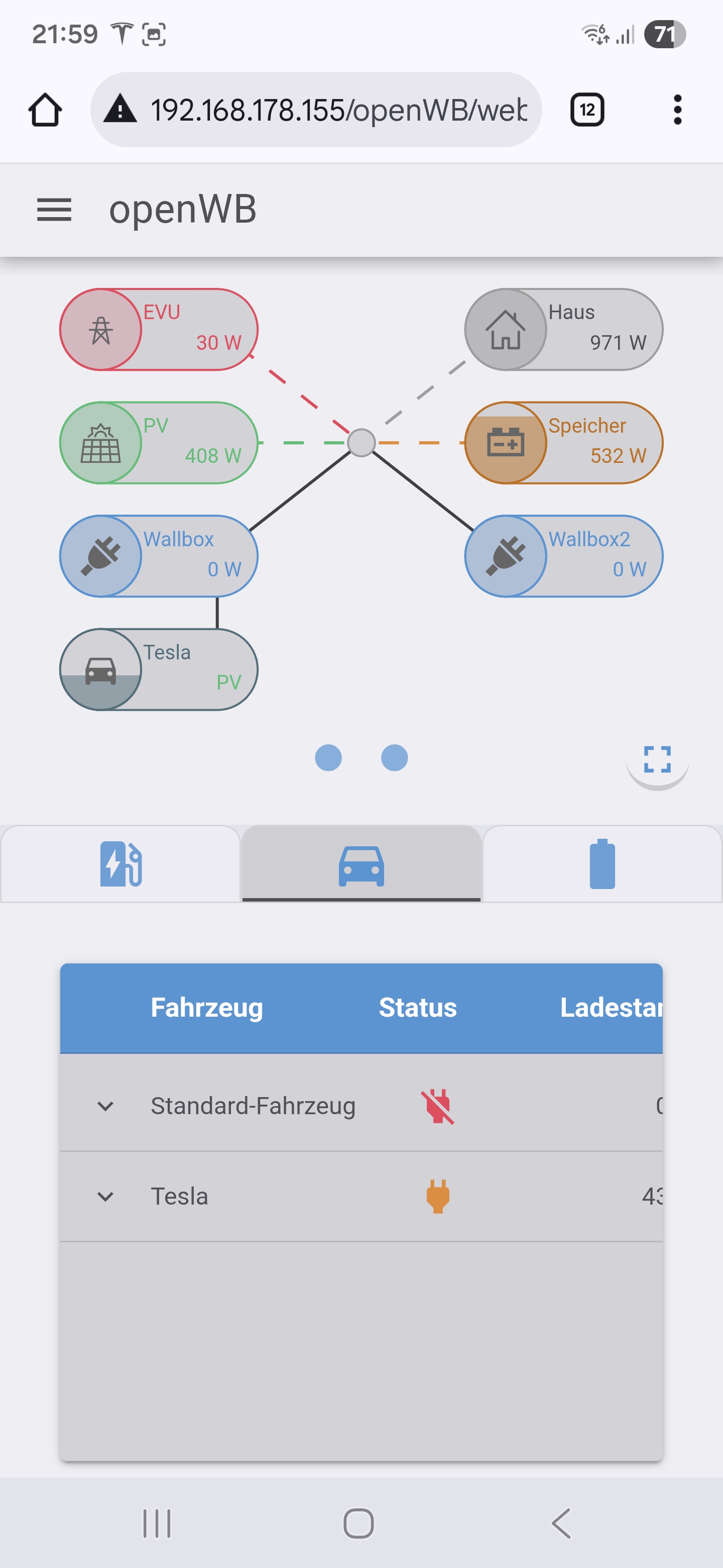

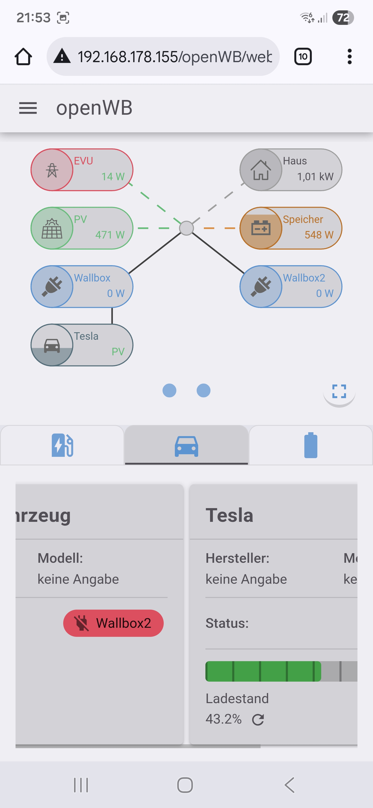

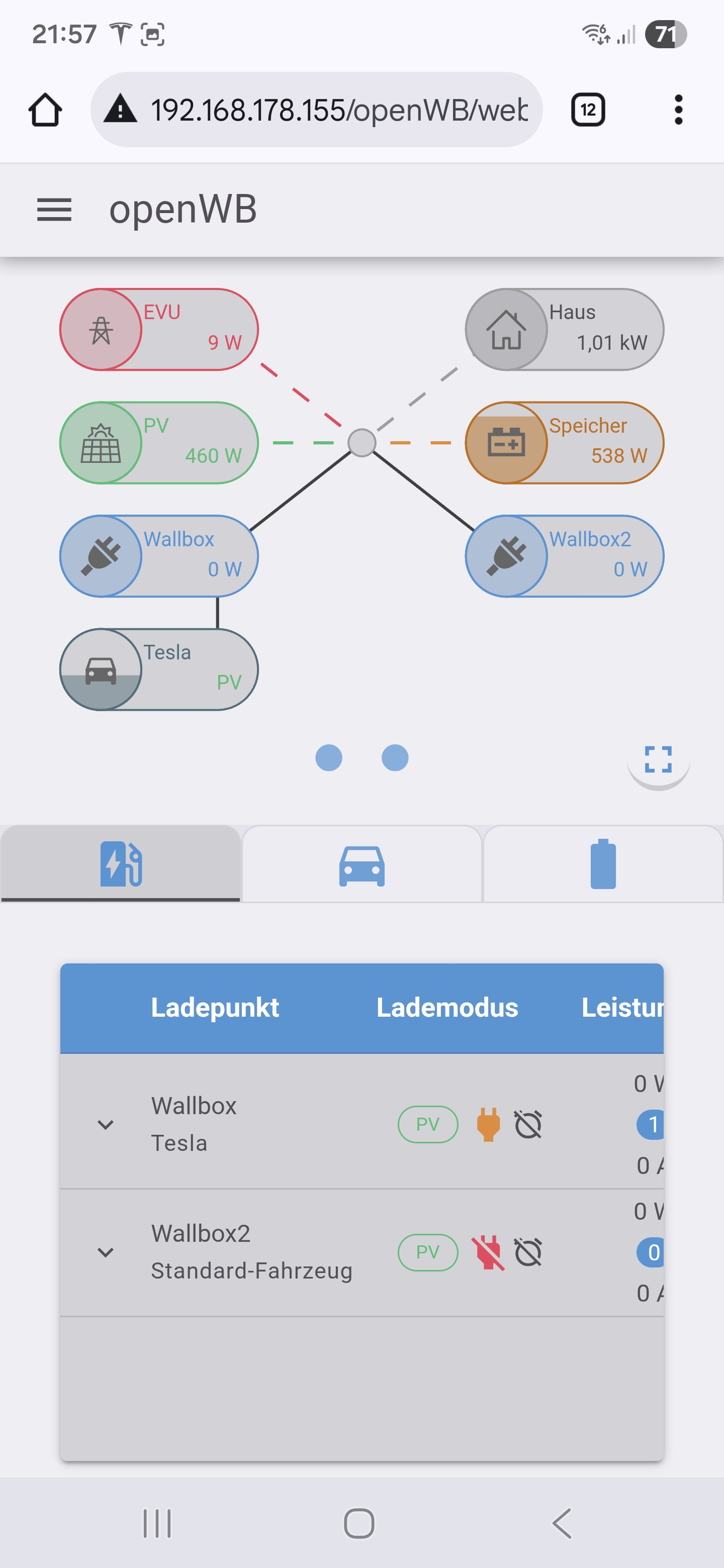

Die Ansicht auf Chrome mit Android funktioniert nicht mehr bei 2 Wallboxen bzw. Zwei Autos . Die untere Anzeige ist immer abgeschnitten .
(502.03 KiB) Noch nie heruntergeladen
(462.51 KiB) Noch nie heruntergeladen
Bei Tabellenansicht kann wenigstens links oder rechts gewischt werden wobei auch das direkt angezeigt werden sollte .
