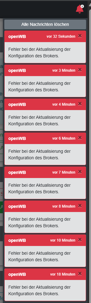

Hallo Zusammen,
Version 2.1.8 Beta 1
Hat sich mitten in der nach verabschiedet und bis auf Einstellungen reagiert gar nichts mehr.
Ich wollte auf der Version bleiben und nicht auf Beta 2 gehen, da sie eigentlich bisher stabil lief bei mir.
Kann jemand den Fehler erkennen?

  File "/var/www/html/openWB/packages/helpermodules/subdata.py", line 848, in process_system_topic
    f'.{component_config["type"]}',
TypeError: 'NoneType' object is not subscriptable
2025-08-31 10:27:13,066 - {helpermodules.subdata:949} - {ERROR:Subdata} - ERROR:helpermodules.subdata:Fehler im subdata-Modul
2025-08-31 10:27:13,067 - {modules.loadvars:36} - {ERROR:MainThread} - ERROR:modules.loadvars:Fehler im loadvars-Modul
  File "/var/www/html/openWB/packages/modules/loadvars.py", line 24, in get_values
    not_finished_threads = self._set_values()
  File "/var/www/html/openWB/packages/modules/loadvars.py", line 54, in _set_values
    return joined_thread_handler(modules_threads, data.data.general_data.data.control_interval/3)
TypeError: unsupported operand type(s) for /: 'NoneType' and 'int'
2025-08-31 10:27:13,073 - {helpermodules.subdata:949} - {ERROR:Subdata} - ERROR:helpermodules.subdata:Fehler im subdata-Modul
2025-08-31 10:27:13,092 - {root:173} - {ERROR:MainThread} - ERROR:root:Fehler im Main-Modul
  File "/var/www/html/openWB/packages/main.py", line 168, in handler10Sec
    handler_with_control_interval()
  File "/var/www/html/openWB/packages/main.py", line 139, in handler_with_control_interval
    wait_for_module_update_completed(loadvars_.event_module_update_completed,
  File "/var/www/html/openWB/packages/modules/utils.py", line 11, in wait_for_module_update_completed
    timeout = data.data.general_data.data.control_interval/2
2025-08-31 10:27:13,109 - {helpermodules.subdata:949} - {ERROR:Subdata} - ERROR:helpermodules.subdata:Fehler im subdata-Modul
2025-08-31 10:27:13,149 - {modules.update_soc:43} - {ERROR:SoC} - ERROR:modules.update_soc:Fehler im update_soc-Modul
  File "/var/www/html/openWB/packages/modules/update_soc.py", line 39, in update
    joined_thread_handler(threads_store, data.data.general_data.data.control_interval/3)
2025-08-31 10:27:20,145 - {root:173} - {ERROR:MainThread} - ERROR:root:Fehler im Main-Modul
  File "/var/www/html/openWB/packages/main.py", line 136, in handler_with_control_interval
    if (data.data.general_data.data.control_interval / 10) == self.interval_counter:
2025-08-31 10:27:23,169 - {modules.update_soc:43} - {ERROR:SoC} - ERROR:modules.update_soc:Fehler im update_soc-Modul
  File "/var/www/html/openWB/packages/modules/update_soc.py", line 37, in update
    wait_for_module_update_completed(self.event_vehicle_update_completed, topic)
2025-08-31 10:27:30,189 - {root:173} - {ERROR:MainThread} - ERROR:root:Fehler im Main-Modul
2025-08-31 10:27:33,181 - {modules.update_soc:43} - {ERROR:SoC} - ERROR:modules.update_soc:Fehler im update_soc-Modul
2025-08-31 10:27:40,233 - {root:173} - {ERROR:MainThread} - ERROR:root:Fehler im Main-Modul
2025-08-31 10:27:43,190 - {modules.update_soc:43} - {ERROR:SoC} - ERROR:modules.update_soc:Fehler im update_soc-Modul
2025-08-31 10:27:50,278 - {root:173} - {ERROR:MainThread} - ERROR:root:Fehler im Main-Modul
2025-08-31 10:27:53,200 - {modules.update_soc:43} - {ERROR:SoC} - ERROR:modules.update_soc:Fehler im update_soc-Modul
2025-08-31 10:28:00,334 - {root:173} - {ERROR:MainThread} - ERROR:root:Fehler im Main-Modul
2025-08-31 10:28:03,210 - {modules.update_soc:43} - {ERROR:SoC} - ERROR:modules.update_soc:Fehler im update_soc-Modul
2025-08-31 10:28:10,439 - {root:173} - {ERROR:MainThread} - ERROR:root:Fehler im Main-Modul
2025-08-31 10:28:13,221 - {modules.update_soc:43} - {ERROR:SoC} - ERROR:modules.update_soc:Fehler im update_soc-Modul
2025-08-31 10:28:20,498 - {root:173} - {ERROR:MainThread} - ERROR:root:Fehler im Main-Modul
2025-08-31 10:28:23,230 - {modules.update_soc:43} - {ERROR:SoC} - ERROR:modules.update_soc:Fehler im update_soc-Modul
2025-08-31 10:28:30,549 - {root:173} - {ERROR:MainThread} - ERROR:root:Fehler im Main-Modul
2025-08-31 10:28:33,246 - {modules.update_soc:43} - {ERROR:SoC} - ERROR:modules.update_soc:Fehler im update_soc-Modul
2025-08-31 10:28:40,599 - {root:173} - {ERROR:MainThread} - ERROR:root:Fehler im Main-Modul
2025-08-31 10:28:43,252 - {modules.update_soc:43} - {ERROR:SoC} - ERROR:modules.update_soc:Fehler im update_soc-Modul
2025-08-31 10:28:50,655 - {root:173} - {ERROR:MainThread} - ERROR:root:Fehler im Main-Modul
2025-08-31 10:28:53,258 - {modules.update_soc:43} - {ERROR:SoC} - ERROR:modules.update_soc:Fehler im update_soc-Modul
2025-08-31 10:29:00,707 - {root:173} - {ERROR:MainThread} - ERROR:root:Fehler im Main-Modul
2025-08-31 10:29:03,265 - {modules.update_soc:43} - {ERROR:SoC} - ERROR:modules.update_soc:Fehler im update_soc-Modul
Edit:
Neue Beta drüberbügeln bringt den gleichen Fehler.
ich werde es neu aufsetzen.
Aber vielleicht ist ja ein Fehler drin, den ich beim nächsten Mal am Besten vermeide?
Edit 2:
Kann es nicht mal auf Werkseinstellungen zurücksetzen, weil es nach einem Neustart nicht mehr startet -.-
Edit 3:
Scheint an MQTT zu liegen.
Ich frag mich wieso es dann bisher lief und auf einmal nicht mehr geht.
Danke & VG

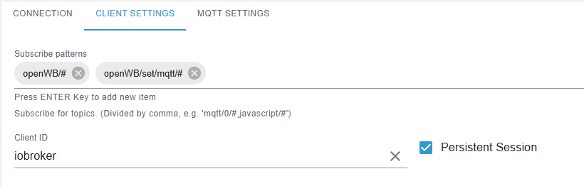

Neue MQTT Topics für Zähler, Speicher und Wechselrichter.
ich bin von der 2.1.7 Release 5 auf die 2.1.8 Beta 2 gewechselt.
Jetzt habn sich ja die MQTT Topics geändert. Soweit, so gut - allerdings werden mir die neuen MQTT Topics nicht im IOBroker angezeigt, so daß ich sie dann leider auch nicht beschreiben kann.
Es fehlt quasi der komplette OpenWB/set/mqtt Baum...

FKuypers hat geschrieben: So Aug 31, 2025 12:51 pm Neue MQTT Topics für Zähler, Speicher und Wechselrichter.
Ich habe im MQTT Cient sogar extra nochmal "OpenWB/set/mqtt/#" als Subscription hinzugefügt, das ändert aber nichts.
Im Main Log kommt natürlich die Beschwerde, daß ich die alten Topics beschreibe...
Wo ist der Denkfehler?
Danke,
Frank
Nimm als subscribe pattern nur "openWB/set/#" dann hast du auch die topics im iob ;)
IDM Aero SLM Wärmepumpe
FKuypers
Beiträge: 33
Registriert: Mo Okt 05, 2020 3:02 pm
Re: Rückmeldungen 2.1.8 Beta 2
Beitrag von FKuypers »
Nein, leider nicht - keine Spur von openWB/set/mqtt...
Ich habe jetzt mal den kompletten Baum OpenWB/set/ gelöscht, in der Hoffnung, daß mqtt dann beim Neuanlegen erscheint - ist aber nicht so...
Du musst da reinschreiben, die existieren nicht als leer.
Naja, ohne Objekt kann ich da schwerlich reinschreiben... zumindest nicht per Blockly - ich könnte das höchstens direkt einmal per Javascript probieren...
Danke,
Frank
Beiträge: 10252
Has thanked: 174 times
Been thanked: 402 times
Wenn dort reingeschrieben wird, wird es sofort geleert.
Das ist normal das du da nichts siehst.
Du kannst da aber ohne Probleme reinschreiben.
