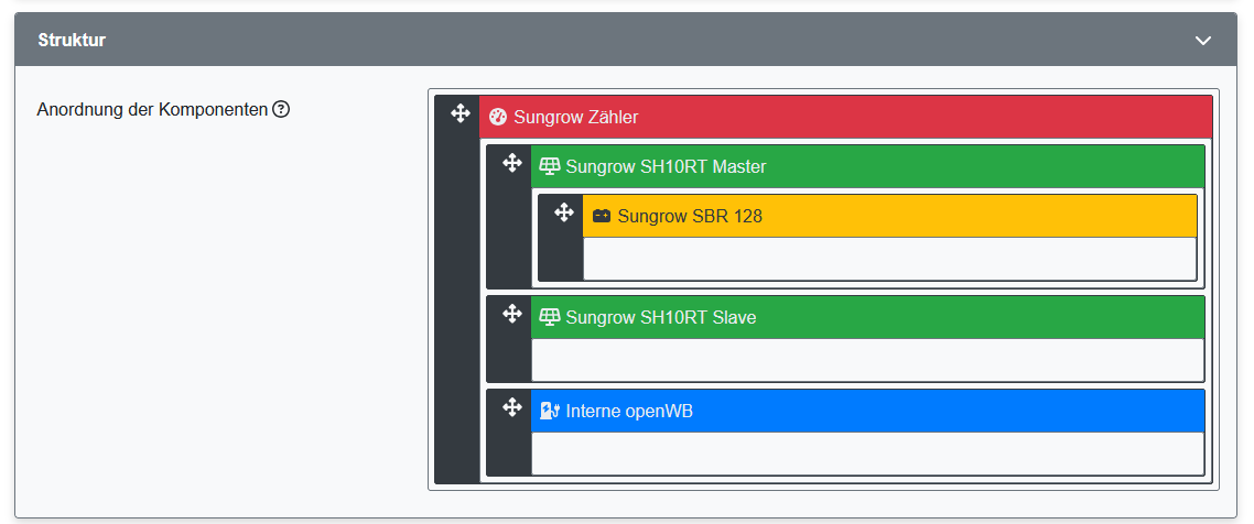

Eine Frage zur Struktur. Wenn ich die zusätzlichen Zähler einbinde, errechnet mir openWB den Hausverbrauch falsch.
Struktur wie folgt:
Screenshot 2025-09-01 120856.png (24.32 KiB) 1247 mal betrachtet
Zähler wären auf Ebene der WR unter Sungrow Zähler. Falsch?
Danke euch!

Wo sind sie denn physikalisch verbaut? Vermutlich schon da, wo Du sie hingeschoben hast.
Bitte beachte, dass "Hausverbrauch" bei openWB den "nicht erfassten Verbrauch" bezeichnet. Wenn jetzt die ganzen Zwischenzähler eingebunden werden und somit auch das letzte Watt erfasst wird, ist der "Hausverbrauch" zwangsläufig gleich 0.

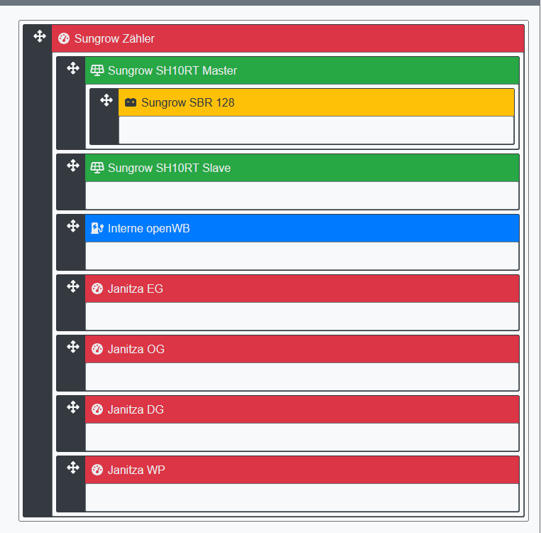

Physikalisch befinden sich die MID Zähler nach Sungrow EM vor verschiedenen Kreisen, logisch wären sie aus meiner Sicht an richtiger Stelle, wenn sie unter Sungrow EM gruppiert sind.
Kann openWB denn den erfaßten Hausverbrauch darstellen?
Es ergäbe doch durchaus Sinn, wenn openWB mit erfaßtem Verbrauch rechnet, oder? Wenn sie damit aber rechnet, wieso nicht darstellen?
Oder rechnet openWB nur mit Differenz aus Erzeugung / Einspeisung / Bezug, was einem rechnerischen Hausverbrauch entspräche?
Klar, der mathematische Aufwand würde steigen - aber schöner Nebeneffekt: man könnte für jeden Unterzähler PV- und Netzanteile ausgeben, was aktuell nur für EVU und die openWB selbst geht, nicht aber für die Zwischenzähler.
Wenn sich andere openWBs (openWB Pro als Clients) im Verbund befinden, kann dann für jede openWB Netz- und PV Anteil ausgegeben werden? Für die Zwischenzähler aktuell leider nicht, oder irre ich?

Löse dich von dem Begriff Hausverbrauch und ersetze ihn durch "nicht erfasste Verbraucher"
Für Zwischenzähler wird ebenso wie für den EVU-Zähler eine Aufteilung geboten.
Aktuelle Version vorausgesetzt.

Hier die aktuelle Struktur:
Screenshot 2025-09-05 184204.png (29.57 KiB) 1059 mal betrachtet
Die Aufteilung (PV / Netz pro Zähler) finde ich allerdings nicht, wo muss ich suchen? In den Diagramme wurde ich nicht fündig, oder Wald und Bäume Problem?
Version: 2.1.7-Patch.5
