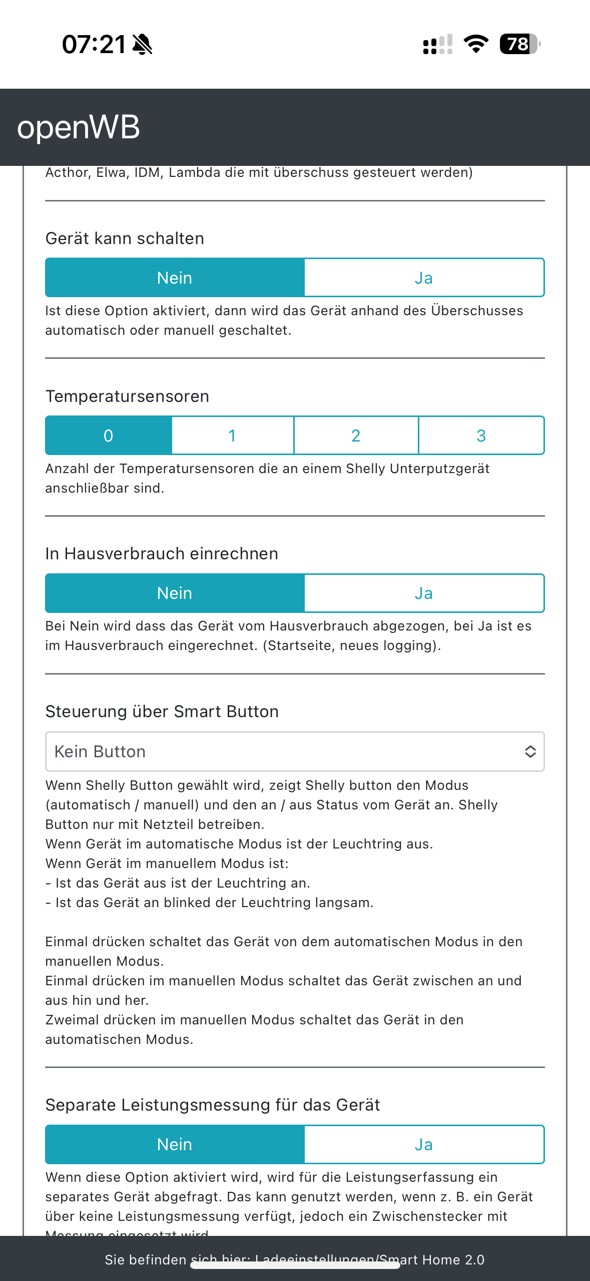

Hallo Leute, ich habe ein MQTT Smartphone Gerät erstellt.
Ich beschreibe auch die Topics
openWB/set/LegacySmartHome/Devices/1/Aktpower
openWB/set/LegacySmartHome/Devices/1/Powerc
Beide Ganzzahlen
Ich sehe unter Smartphone auch mein Gerät.
Was muss ich machen, damit Ich es auf der Hauptseite sehen kann und es entsprechend getrennt vom restlichen Hausverbrauch visualisiert wird?
Leistungserfassung unter 2.1.7 Patch 5

Wenn es nur ein Zähler ist und das Gerät nicht aktiv gesteuert wird, dann schmeiß das Gerät unter SmartHome (nicht Smartphone
) raus und nutze ausschließlich eine Zählerkomponente.

Genau, das ist einfacher. Ist auch der in dem verlinkten Post beschriebene Weg. Zählerkomponente anlegen, der die in die ramdisk kopierten Leistungswerte des smarthomegeräts ausliest.

Da hast Du mich falsch verstanden. Wenn es nur um eine Leistungserfassung geht, ist das Gerät in SmartHome nicht notwendig und sogar eher hinderlich.

Vielen Dank. Hab einen Zähler unter meine, EVU Zähler erstellt. Macht was es soll

Neenee, hab' dich schon richtig verstanden, ich hatte das nur etwas erläutern weiter wollen: Auf der Hauptseite angezeigt werden ja nur die Zähler. Du schlägst vor, den direkt zu befüttern und der verlinkte Post beschreibt, wie man ihn aus der Leistungsaufnahme eines smarthome-Geräts mit Daten versorgt. Aber klar, wenn man nur einen Zähler braucht, ist das smarthome.Gerät überflüssig,LutzB hat geschrieben: Mi Sep 10, 2025 6:02 am @Gero
