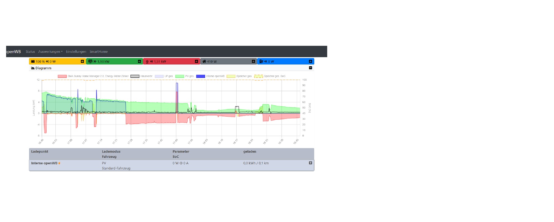

Heute bei 3,8KW PV Ladung irgendwann abgebrochen/ausgeschaltet.
(284.33 KiB) Noch nie heruntergeladen
(387.04 KiB) Noch nie heruntergeladen
Es ist mir nicht klar warum er da nicht weiterladet und abbricht.An der unteren Darstellung sieht man, das die Ladung vorher schon 3x abgebrochen wurde. Heist, das nach dem 4. Abbruch die Ladung nicht mehr startet.

Mein e-Up lässt 5 Unterbrechungen zu, bevor er auf Störung schaltet. Dazu zählen auch Phasenumschaltungen. Eventuell bei dir genauso?

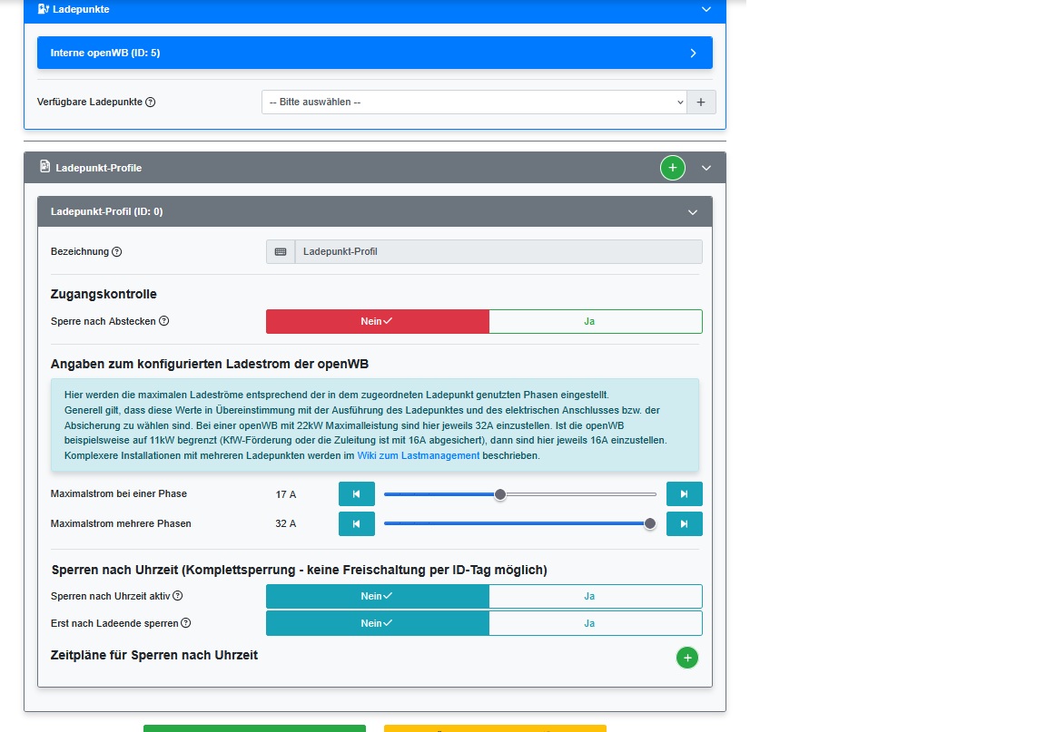

PV Laden.jpg (136.36 KiB) 701 mal betrachtet

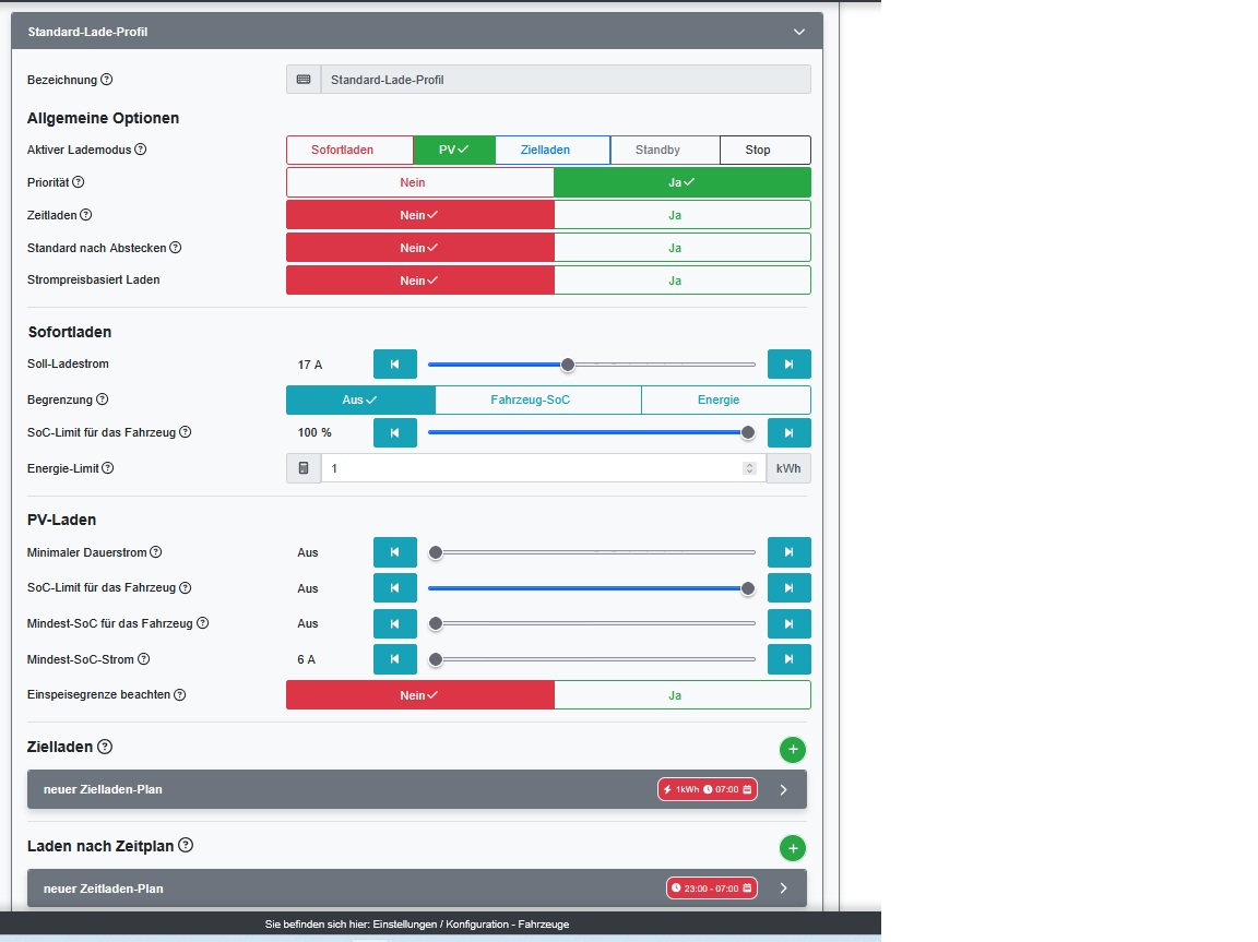

Konfig Fahrzeug.jpg (144.95 KiB) 701 mal betrachtet

Sieht erstmal nicht verkehrt aus. Allerdings hat du einen Sollstrom von 17A bzw 32A eingestellt. Wenn das Auto nur 16A nimmt (11kW) oder die Wahlbox auf 11kW begrenzt ist, kann es dazu kommen, dass die Wallbox eine bleibende Stromabweichung erkennt und das Umschalten bis zum Steckerziehen unterbindet.
Wenn du also ein Auto hast oder eine Wahlbox, die auf 11kW begrenzt, stell bitte die Maximalströme auf 16A und die erlaubte Stromabweichung auf 2A.
Wenn das Auto nach einer kleinen Zahl Unterbrechungen nicht mehr lädt, solltest du auf die Software 2.1.8 oder 2.1.6 wechseln und die Wartezeit zum Umschalten hochsetzen, so 300 oder mehr Sekunden.
