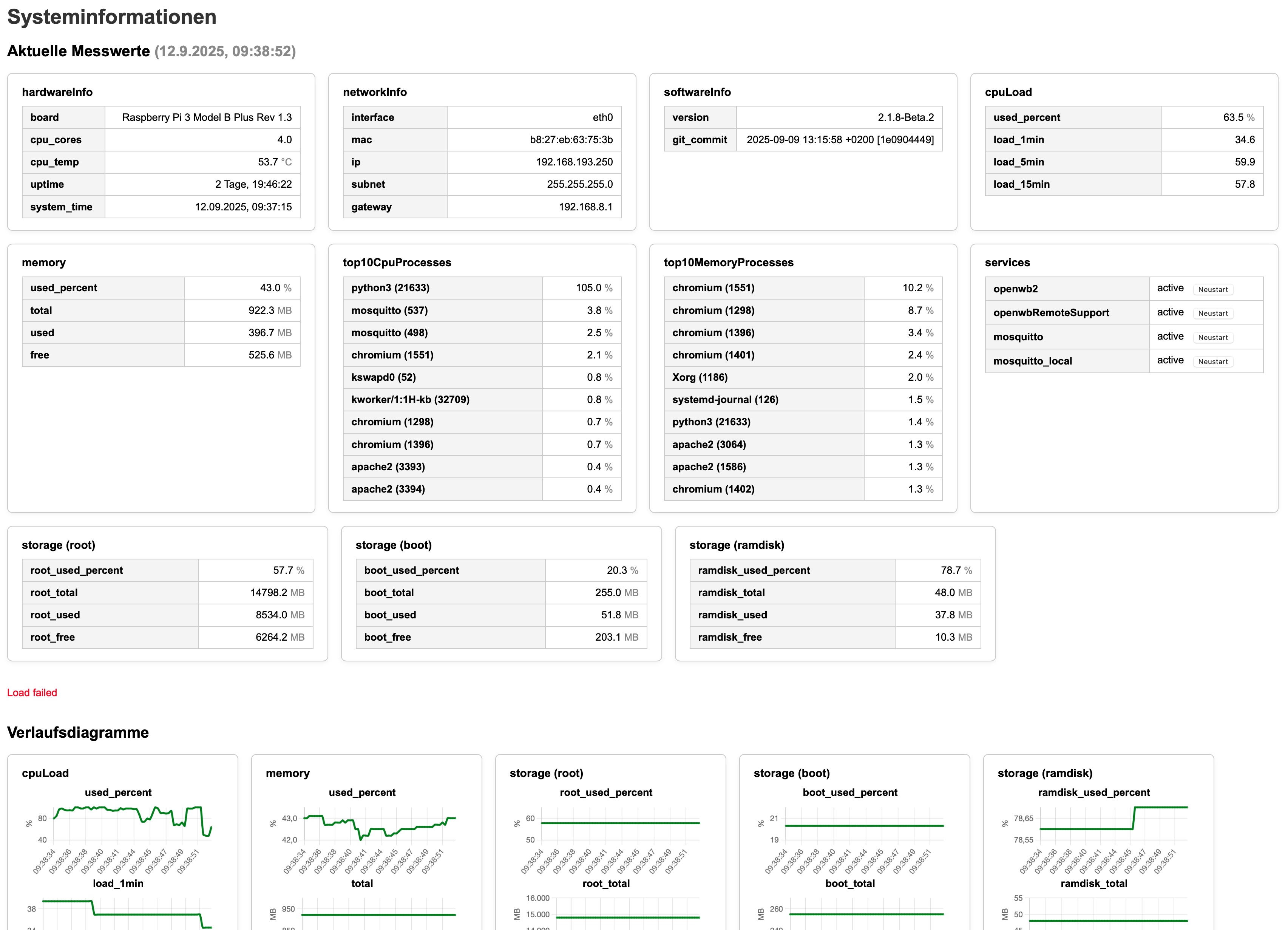

Seitdem ist das Verhalten des Remote-Clients so, dass er zwar nach einer Trennung der Internetleitung im RAM hochläuft, aber nach 2-3 Minuten dann beendet wird.
Zu diesem Zeitpunkt war die RAM-Auslastung global bis ca. 80%, daher sollte er ja noch nicht als Speicherschwein abgeschossen worden sein.
Aktuell läuft bei mir also nur noch der RAM eines python3 Prozesses hoch, er beginnt nach dem Neustart mit knapp unter 10%, aktuell, nach 1 Tag, liegt er bei 25%. Mal sehen, wie sich das weiter entwickelt.
