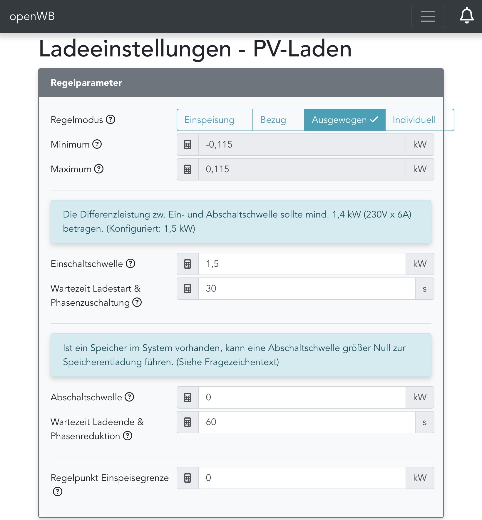

Habe ein Problem was nun im Herbst öfter auftritt. Will meinen Senec Speicher tagsüber laden und nur den Überschuss in Auto laden. Im Sommer klappte es gut aber jetzt im Herbst geht es aufgrund der Position der Sonne nicht mehr.

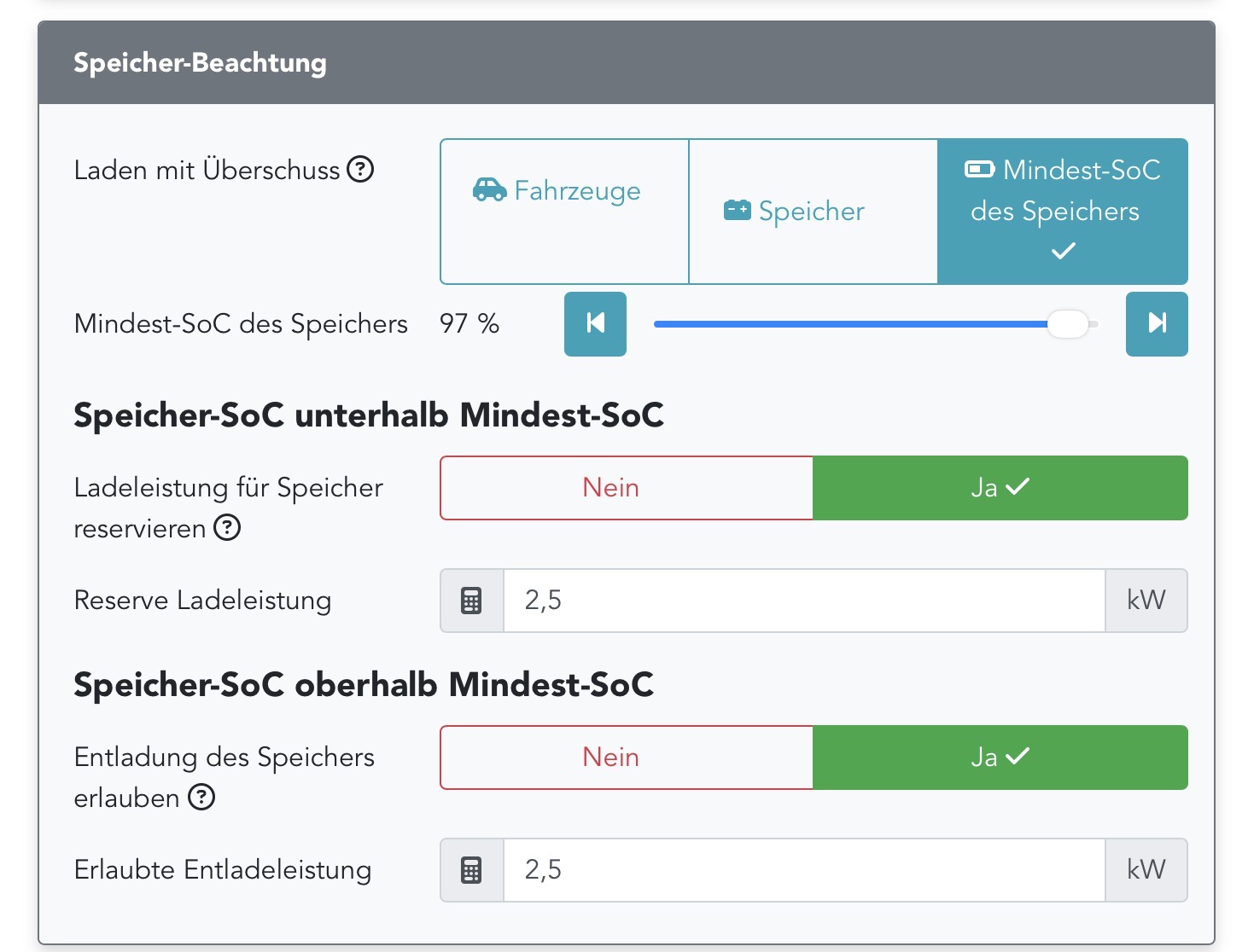

Habe im Menü Ladeeinstellung PV folgendes eingetragen:

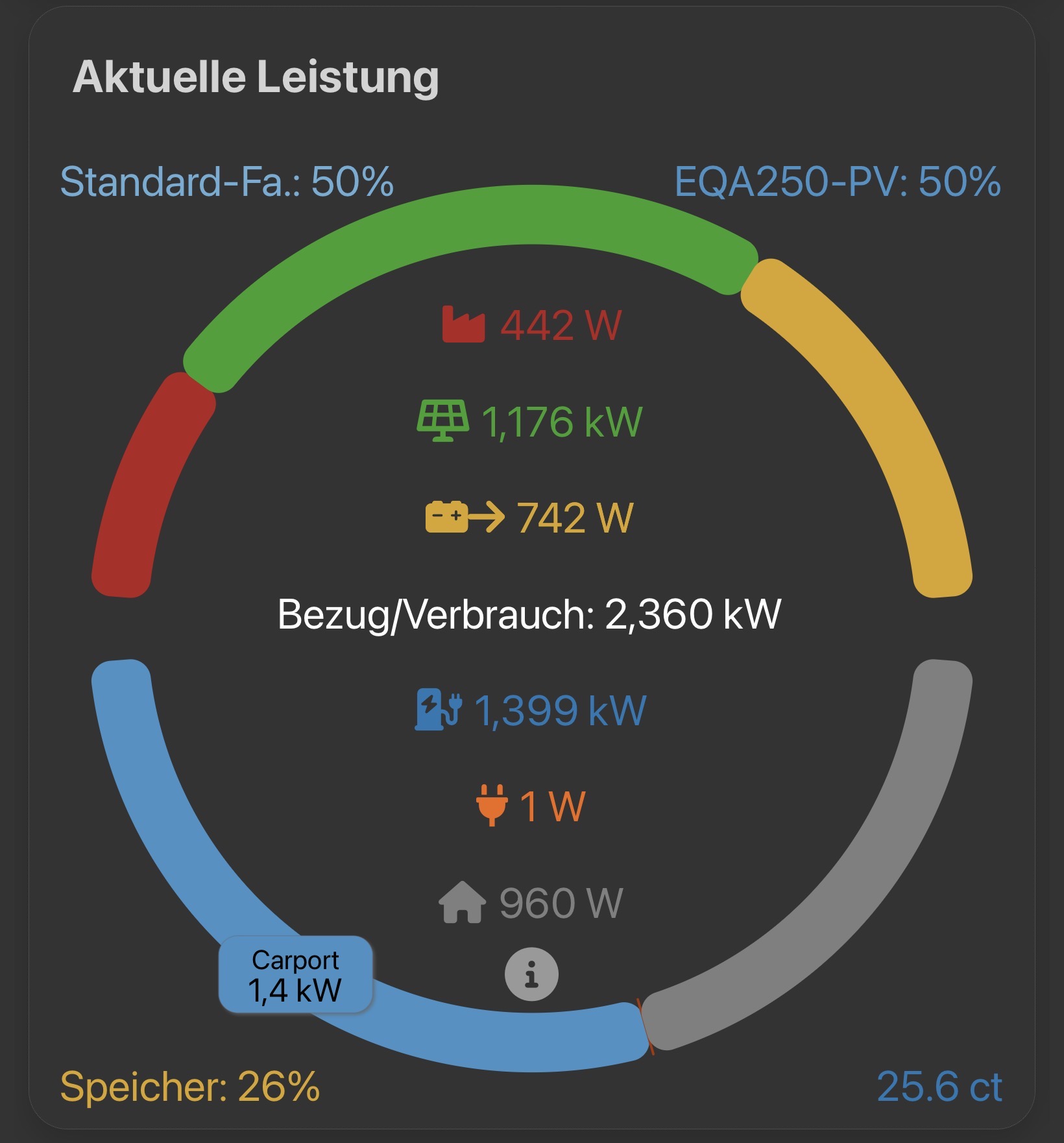

Hier einmal was die Steuerung daraus macht:
Muss ich noch etwas anderes einstellen?

Was funktioniert denn nicht wie erwartet? (Ich tue mich mit Colors ein bisschen schwer.)
97% Mindest-SoC ist ja fast wie prio Speicher. Probier‘ das doch mal.

Gero hat geschrieben: So Sep 14, 2025 5:09 pm Was funktioniert denn nicht wie erwartet? (Ich tue mich mit Colors ein bisschen schwer.)

Laden mit Speicher -> Button "Speicher" wählen + unten speichern nicht vergessen

Ich würde eher nach Mindeststrom suchen?
Der Speicher war ja deutlich unter 97%.
