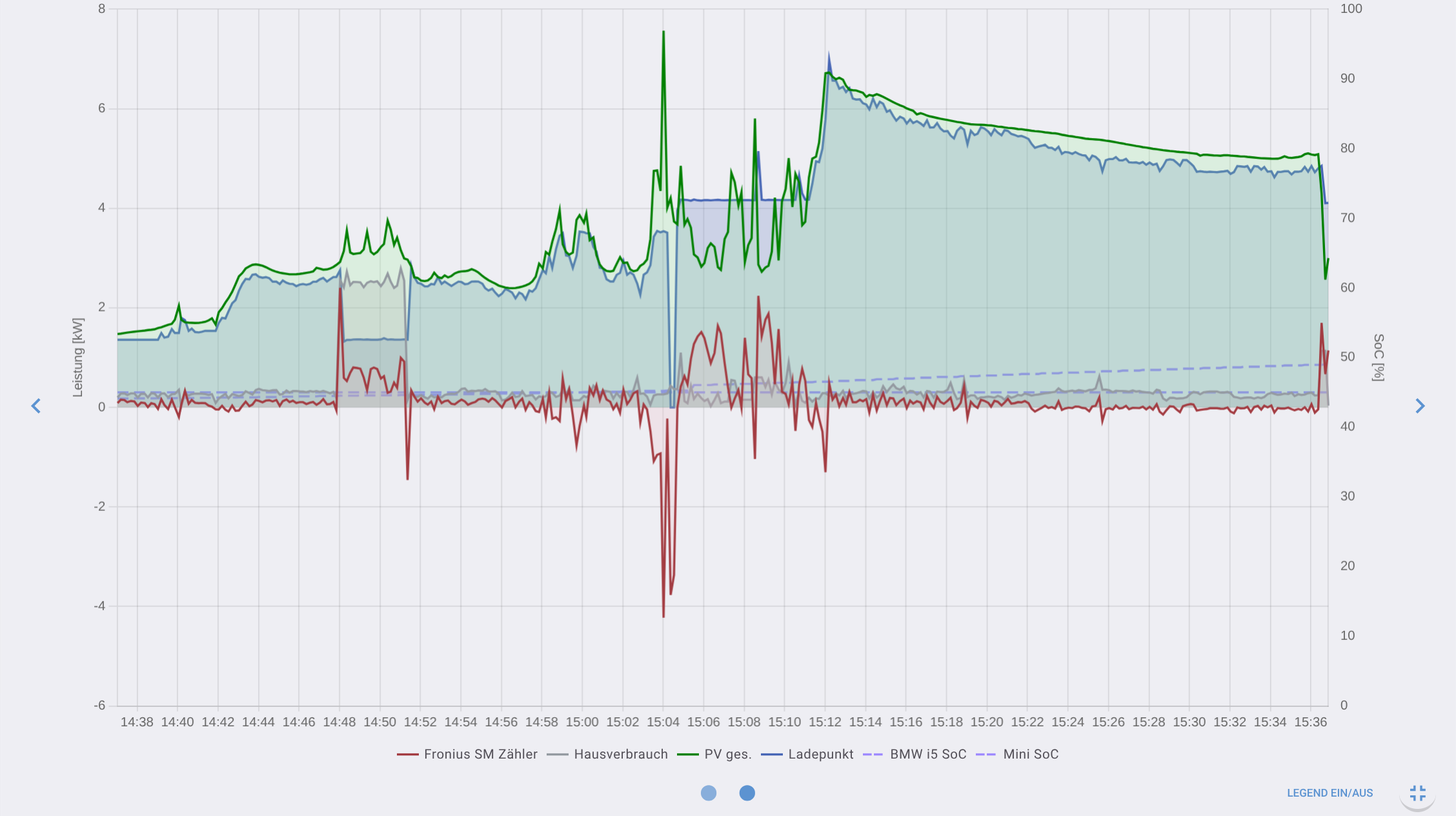

Es scheint noch einen Fehler bei der Phasenumschaltung zu geben. Im Regelmodus "Bezug" wird eine Umschaltung von 3 auf 1 angekündigt, obwohl mit deutlich über 6A geladen wird. Zur Vermeidung habe ich auf den Regelmodus "Ausgewogen" umgestellt. Hier wird die Umschaltung häufig angekündigt, während Bezug stattfindet, dann aber wieder abgebrochen bei Einspeisung, weiterhin mit Ladeströmen klar über 6A. Ein Debug-Log habe ich leider nicht, hier Level Info. Ist mir aufgefallen zwischen 15:14 und 15:34, in dem Zeitraum war die PV-Leistung zu jeder Zeit ausreichend für die Ladung. Siehe auch den Screenshot.

gpr hat geschrieben: So Sep 14, 2025 1:43 pm Es scheint noch einen Fehler bei der Phasenumschaltung zu geben. Im Regelmodus "Bezug" wird eine Umschaltung von 3 auf 1 angekündigt, obwohl mit deutlich über 6A geladen wird. Zur Vermeidung habe ich auf den Regelmodus "Ausgewogen" umgestellt. Hier wird die Umschaltung häufig angekündigt, während Bezug stattfindet, dann aber wieder abgebrochen bei Einspeisung, weiterhin mit Ladeströmen klar über 6A. Ein Debug-Log habe ich leider nicht, hier Level Info. Ist mir aufgefallen zwischen 15:14 und 15:34, in dem Zeitraum war die PV-Leistung zu jeder Zeit ausreichend für die Ladung. Siehe auch den Screenshot.

2025-09-14 15:33:23,287 - {control.algorithm.algorithm:34} - {INFO:MainThread} - **Soll-Strom setzen**
2025-09-14 15:33:23,289 - {control.algorithm.algorithm:38} - {INFO:MainThread} - **PV-geführten Strom setzen**
2025-09-14 15:33:23,295 - {control.algorithm.surplus_controlled:51} - {INFO:MainThread} - Mode-Tuple Chargemode.PV_CHARGING - Chargemode.PV_CHARGING - False, Zähler 1
2025-09-14 15:33:23,298 - {control.algorithm.common:83} - {INFO:MainThread} - LP3: Stromstärke 6.817585023929517A
2025-09-14 15:33:23,300 - {control.algorithm.algorithm:45} - {INFO:MainThread} - **Bidi-(Ent-)Lade-Strom setzen**
2025-09-14 15:33:23,301 - {control.process:30} - {INFO:MainThread} - # Ladung starten.
2025-09-14 15:33:23,309 - {control.process:145} - {INFO:MainThread} - LP3: set current 7.02 A, state PHASE_SWITCH_DELAY
2025-09-14 15:33:30,762 - {smarthome.smartcommon:418} - {INFO:smarthome} - Uberschuss: -28 Uberschuss mit Offset: -28 Pv: 5012
2025-09-14 15:33:30,766 - {root:161} - {INFO:MainThread} - # ***Start***
2025-09-14 15:33:30,770 - {smarthome.smartcommon:420} - {INFO:smarthome} - Speicher Entladung(-)/Ladung(+): 0 SpeicherSoC: 0 Ladung: True
2025-09-14 15:33:30,870 - {smarthome.smartcommon:167} - {INFO:smarthome} - Total Watt abschaltbarer smarthomedevices: 0
2025-09-14 15:33:30,872 - {smarthome.smartcommon:169} - {INFO:smarthome} - Total Watt nichtabschaltbarer smarthomedevices: 0
2025-09-14 15:33:30,882 - {smarthome.smartcommon:171} - {INFO:smarthome} - Total Watt nicht im Hausverbrauch: 0
2025-09-14 15:33:30,885 - {smarthome.smartcommon:173} - {INFO:smarthome} - Anzahl devices in Auschaltgruppe: 0 akt: 0 Anzahl devices in Einschaltgruppe: 0
2025-09-14 15:33:30,890 - {smarthome.smartcommon:180} - {INFO:smarthome} - Einschaltgruppe rel: 0 Summe Einschaltschwelle: 0 max Einschaltverzögerung 0 nur Einschaltgruppe prüfen bis: 00:00:00 in Total sec 0
2025-09-14 15:33:31,186 - {modules.common.store._api:31} - {INFO:Internal Chargepoint} - Saving ChargepointState(currents=[6.741698741912842, 6.830343246459961, 6.7896952629089355], powers=[1577.3817138671875, 1597.8720703125, 1601.5516357421875], voltages=[233.64816284179688, 235.2536163330078, 235.4474334716797], frequency=49.959407806396484, imported=13902422.8515625, exported=0, power=4776.805419921875, serial_number=21113339, phases_in_use=3, charge_state=True, plug_state=True, rfid=, rfid_timestamp=None, charging_current=0, charging_power=0, charging_voltage=0, power_factors=[0.9956797957420349, 0.9956957101821899, 0.9946505427360535], soc=None, soc_timestamp=None, evse_current=7.02, max_evse_current=16, vehicle_id=None, current_branch=master, current_commit=2025-09-11 12:00:42 +0200 [913793255], version=2.1.8-Beta.2, evse_signaling=None, max_charge_power=None, max_discharge_power=None)
2025-09-14 15:33:31,199 - {modules.common.store._api:31} - {INFO:Internal Chargepoint} - Saving ChargepointState(currents=[6.741698741912842, 6.830343246459961, 6.7896952629089355], powers=[1577.3817138671875, 1597.8720703125, 1601.5516357421875], voltages=[233.64816284179688, 235.2536163330078, 235.4474334716797], frequency=49.959407806396484, imported=13902422.8515625, exported=0, power=4776.805419921875, serial_number=21113339, phases_in_use=3, charge_state=True, plug_state=True, rfid=, rfid_timestamp=None, charging_current=0, charging_power=0, charging_voltage=0, power_factors=[0.9956797957420349, 0.9956957101821899, 0.9946505427360535], soc=None, soc_timestamp=None, evse_current=7.02, max_evse_current=16, vehicle_id=None, current_branch=master, current_commit=2025-09-11 12:00:42 +0200 [913793255], version=2.1.8-Beta.2, evse_signaling=None, max_charge_power=None, max_discharge_power=None)
2025-09-14 15:33:32,475 - {modules.common.store._api:31} - {INFO:update values cp3} - Saving ChargepointState(currents=[6.74, 6.83, 6.79], powers=[1577.38, 1597.87, 1601.55], voltages=[233.65, 235.25, 235.45], frequency=49.96, imported=13902422.85, exported=0, power=4776.81, serial_number=21113339, phases_in_use=3, charge_state=True, plug_state=True, rfid=None, rfid_timestamp=None, charging_current=0, charging_power=0, charging_voltage=0, power_factors=[1.0, 1.0, 0.99], soc=None, soc_timestamp=None, evse_current=7.02, max_evse_current=16, vehicle_id=None, current_branch=master, current_commit=2025-09-11 12:00:42 +0200 [913793255], version=2.1.8-Beta.2, evse_signaling=None, max_charge_power=None, max_discharge_power=None)
2025-09-14 15:33:32,486 - {modules.common.store._api:31} - {INFO:component2} - Saving InverterState(currents=[0.0, 0.0, 0.0], power=-5006.0, exported=8334992.344569907, imported=0, dc_power=None)
2025-09-14 15:33:32,617 - {modules.common.store._api:31} - {INFO:component1} - Saving CounterState(currents=[0.027106382978723406, -0.05193765796124684, -0.1617138032925285], powers=[6.37, -12.33, -38.31], voltages=[235, 237.4, 236.9], power_factors=[0.02, -0.07, -0.17], imported=1394222.6486864234, exported=4777562.6573918285, power=-44.27, frequency=50, serial_number=)
2025-09-14 15:33:32,747 - {control.counter:163} - {INFO:MainThread} - Verbleibende Ströme an Zähler 1: [69.71, 69.88, 69.95]A
2025-09-14 15:33:32,749 - {control.counter:190} - {INFO:MainThread} - Verbleibende Leistung an Zähler 1: 47821.08W
2025-09-14 15:33:32,753 - {control.chargepoint.chargepoint:756} - {INFO:MainThread} - LP 3, EV: BMW i5 (EV-Nr.1): Theoretisch benötigter Strom 6A, Lademodus pv_charging, Submodus: Chargemode.PV_CHARGING, Phasen: 3, Priorität: False, mittlerer Ist-Strom: 6.786666666666666
2025-09-14 15:33:32,756 - {control.data:262} - {INFO:MainThread} - bat_all_data
BatAllData(config=Config(configured=False, power_limit_mode='no_limit', bat_control_permitted=False), get=Get(power_limit_controllable=False, soc=0, daily_exported=0, daily_imported=0, fault_str='Kein Fehler.', fault_state=0, imported=0, exported=0, power=0), set=Set(charging_power_left=0, power_limit=None, regulate_up=False))
2025-09-14 15:33:32,761 - {control.data:263} - {INFO:MainThread} - cp_all_data
AllChargepointData(get=AllGet(daily_imported=11177.0, daily_exported=0, power=4776.81, imported=13902422.85, exported=0))
2025-09-14 15:33:32,764 - {control.data:295} - {INFO:MainThread} - cp3
ChargepointData(control_parameter=ControlParameter(chargemode=<Chargemode.PV_CHARGING: 'pv_charging'>, current_plan=None, failed_phase_switches=0, limit=LoadmanagementLimit(message=', da die maximale Leistung an Zähler Fronius SM Zähler erreicht ist.', limiting_value=', da die maximale Leistung an Zähler {} erreicht ist.'), min_current=6, phases=3, prio=False, required_current=6, required_currents=[6, 6, 6], state=1, submode=<Chargemode.PV_CHARGING: 'pv_charging'>, timestamp_charge_start=1757855062.732587, timestamp_chargemode_changed=1757788453.908874, timestamp_last_phase_switch=1757855052.214295, timestamp_phase_switch_buffer_start=1757856791.999391, timestamp_switch_on_off=None), get=Get(charge_state=True, charging_current=0, charging_power=0, charging_voltage=0, connected_vehicle=ConnectedVehicle(config=ConnectedConfig(average_consumption=17, charge_template=0, chargemode='stop', current_plan=0, ev_template=0, priority=False, time_charging_in_use=False), info=ConnectedInfo(id=0, name='Ladepunkt'), soc=48.69), current_branch='master', current_commit='2025-09-11 12:00:42 +0200 [913793255]', currents=[6.74, 6.83, 6.79], daily_imported=11177.0, daily_exported=0.0, error_timestamp=None, evse_current=7.02, evse_signaling=None, exported=0, fault_str='Kein Fehler.', fault_state=0, imported=13902422.85, max_charge_power=None, max_discharge_power=None, max_evse_current=16, phases_in_use=3, plug_state=True, power=4776.81, powers=[1577.38, 1597.87, 1601.55], rfid_timestamp=None, rfid=None, serial_number='21113339', soc=None, soc_timestamp=None, state_str=None, vehicle_id=None, version='2.1.8-Beta.2', voltages=[233.65, 235.25, 235.45]), set=Set(charging_ev=1, charging_ev_prev=1, charge_template=ChargeTemplate(data=ChargeTemplateData(id=0, name='Standard-Lade-Profil', prio=False, load_default=False, time_charging=TimeCharging(active=False, plans=[]), chargemode=Chargemode(selected='pv_charging', eco_charging=EcoCharging(current=6, dc_current=145, limit=Limit(selected='none', amount=1000, soc=50), max_price=0.00032, phases_to_use=3), pv_charging=PvCharging(dc_min_current=145, dc_min_soc_current=145, feed_in_limit=False, limit=Limit(selected='none', amount=1000, soc=100), min_current=0, min_soc_current=6, min_soc=0, phases_to_use=0, phases_to_use_min_soc=3), scheduled_charging=ScheduledCharging(plans=[ScheduledChargingPlan(active=True, bidi_charging_enabled=False, bidi_power=10000, current=15, dc_current=145, et_active=False, frequency=FrequencyDate(selected='daily', once='2025-08-01', weekly=[False, False, False, False, False, False, False]), id=0, name='Dienstreise ', limit=ScheduledLimit(selected='soc', amount=1000, soc_limit=100, soc_scheduled=100), phases_to_use=3, phases_to_use_pv=0, time='07:45'), ScheduledChargingPlan(active=True, bidi_charging_enabled=False, bidi_power=10000, current=15, dc_current=145, et_active=False, frequency=FrequencyDate(selected='daily', once='2025-08-28', weekly=[False, False, False, False, False, False, False]), id=1, name='Mittellange Fahrt', limit=ScheduledLimit(selected='soc', amount=1000, soc_limit=100, soc_scheduled=90), phases_to_use=3, phases_to_use_pv=0, time='08:00')]), instant_charging=InstantCharging(current=16, dc_current=145, limit=Limit(selected='none', amount=1000, soc=80), phases_to_use=3)))), current=7.02, energy_to_charge=0, ev_prev=1, loadmanagement_available=True, log=Log(chargemode_log_entry='pv_charging', costs=1.2741, imported_at_mode_switch=13890953.12, imported_at_plugtime=13890953.12, imported_since_mode_switch=11456.060000000522, imported_since_plugged=11456.060000000522, range_charged=49.8089565217414, time_charged='6:25', timestamp_start_charging=1757833662.102103, ev=1, prio=False, rfid=None, serial_number=None, soc_at_start=35, soc_at_end=None, range_at_start=136.0, range_at_end=None), manual_lock=False, phases_to_use=3, plug_state_prev=True, plug_time=1757788453.887844, required_power=4226.1, rfid=None, current_prev=7.02, target_current=0, charging_ev_data=<control.ev.ev.Ev object at 0x64c80028>, ocpp_transaction_id=None, charge_state_prev=True), config=Config(configuration={'mode': 'series', 'ip_address': 'localhost', 'duo_num': 0}, ev=1, name='Ladepunkt', type='internal_openwb', template=0, connected_phases=3, phase_1=1, auto_phase_switch_hw=True, control_pilot_interruption_hw=True, id=3, ocpp_chargebox_id=None))
2025-09-14 15:33:32,778 - {control.data:295} - {INFO:MainThread} - cpt0
CpTemplateData(autolock=Autolock(active=False, plans=[], wait_for_charging_end=False), charging_type='AC', id=0, max_current_multi_phases=16, max_current_single_phase=16, dc_max_current=435, name='Ladepunkt-Profil', disable_after_unplug=False, valid_tags=[])
2025-09-14 15:33:32,781 - {control.data:295} - {INFO:MainThread} - counter1
CounterData(config=Config(max_power_errorcase=12000, max_currents=[63, 63, 63], max_total_power=43000), get=Get(powers=[6.37, -12.33, -38.31], currents=[0.03, -0.05, -0.16], voltages=[235, 237.4, 236.9], power_factors=[0.02, -0.07, -0.17], frequency=50, daily_exported=2006.0, daily_imported=3267.0, imported=1394222.6486864234, exported=4777562.6573918285, fault_state=0, fault_str='Kein Fehler.', power=-44.27), set=Set(error_timer=None, reserved_surplus=0, released_surplus=0, raw_power_left=47821.08, raw_currents_left=[69.71, 69.88, 69.95], surplus_power_left=0))
2025-09-14 15:33:32,784 - {control.data:267} - {INFO:MainThread} - counter_all_data
CounterAllData(config=Config(home_consumption_source_id=None, consider_less_charging=False), get=Get(hierarchy=[{'id': 1, 'type': 'counter', 'children': [{'id': 3, 'type': 'cp', 'children': []}, {'id': 2, 'type': 'inverter', 'children': []}]}]), set=Set(loadmanagement_active=False, home_consumption=184.9199999999996, smarthome_power_excluded_from_home_consumption=0, invalid_home_consumption=0, daily_yield_home_consumption=5052.0, imported_home_consumption=2185411.618983625, disengageable_smarthome_power=0))
2025-09-14 15:33:32,789 - {control.data:295} - {INFO:MainThread} - ct0
2025-09-14 15:33:32,796 - {control.data:295} - {INFO:MainThread} - ev0
EvData(set=Set(soc_error_counter=0), charge_template=0, ev_template=0, name='Standard-Fahrzeug', tag_id=[], get=Get(soc=None, soc_request_timestamp=None, soc_timestamp=None, force_soc_update=False, range=None, fault_state=0, fault_str='Kein Fehler.'))
2025-09-14 15:33:32,798 - {control.data:295} - {INFO:MainThread} - ev1
EvData(set=Set(soc_error_counter=0), charge_template=0, ev_template=0, name='BMW i5', tag_id=[], get=Get(soc=48.69, soc_request_timestamp=1757856757.216119, soc_timestamp=1757856757.219452, force_soc_update=False, range=136.0, fault_state=0, fault_str='Kein Fehler.'))
2025-09-14 15:33:32,804 - {control.data:295} - {INFO:MainThread} - ev3
EvData(set=Set(soc_error_counter=0), charge_template=0, ev_template=1, name='Mini', tag_id=[], get=Get(soc=45, soc_request_timestamp=1757830961.569667, soc_timestamp=1757748235.0, force_soc_update=False, range=127.0, fault_state=0, fault_str='Kein Fehler.'))
2025-09-14 15:33:32,806 - {control.data:295} - {INFO:MainThread} - et0
EvTemplateData(dc_min_current=0, dc_max_current=0, id=0, name='Standard-Fahrzeug-Profil', max_current_multi_phases=16, max_phases=3, phase_switch_pause=2, prevent_phase_switch=False, prevent_charge_stop=False, control_pilot_interruption=False, control_pilot_interruption_duration=4, average_consump=23000, min_current=6, max_current_single_phase=16, battery_capacity=81000, efficiency=92, nominal_difference=2, keep_charge_active_duration=40, bidi=False)
2025-09-14 15:33:32,809 - {control.data:295} - {INFO:MainThread} - et1
EvTemplateData(dc_min_current=0, dc_max_current=0, id=1, name='Mini-Profil', max_current_multi_phases=16, max_phases=3, phase_switch_pause=2, prevent_phase_switch=False, prevent_charge_stop=False, control_pilot_interruption=False, control_pilot_interruption_duration=4, average_consump=16000, min_current=6, max_current_single_phase=16, battery_capacity=37000, efficiency=92, nominal_difference=2, keep_charge_active_duration=40, bidi=False)
2025-09-14 15:33:32,811 - {control.data:271} - {INFO:MainThread} - general_data
GeneralData(chargemode_config=ChargemodeConfig(phase_switch_delay=8, pv_charging=PvCharging(bat_power_reserve=200, bat_power_reserve_active=True, control_range=[-115, 115], feed_in_yield=0, phase_switch_delay=7, bat_power_discharge=1000, bat_power_discharge_active=True, min_bat_soc=50, bat_mode='ev_mode', switch_off_delay=300, switch_off_threshold=50, switch_on_delay=30, switch_on_threshold=1400), retry_failed_phase_switches=True, unbalanced_load_limit=18, unbalanced_load=False), control_interval=10, extern_display_mode='primary', extern=False, external_buttons_hw=False, grid_protection_active=False, grid_protection_configured=True, grid_protection_random_stop=0, grid_protection_timestamp=None, http_api=False, mqtt_bridge=False, prices=Prices(bat=0.0002, cp=0, grid=0.000318, pv=0.000102), range_unit='km')
2025-09-14 15:33:32,815 - {control.data:272} - {INFO:MainThread} - general_data-display
primary
2025-09-14 15:33:32,816 - {control.data:273} - {INFO:MainThread} - graph_data
2025-09-14 15:33:32,820 - {control.data:276} - {INFO:MainThread} - optional_data
OptionalData(et=Et(get=EtGet(fault_state=0, fault_str='Kein Fehler.', prices={'1757854800': 0.00031800000000000003, '1757858400': 0.00031800000000000003, '1757862000': 0.00031800000000000003, '1757865600': 0.00031800000000000003, '1757869200': 0.00031800000000000003, '1757872800': 0.00031800000000000003, '1757876400': 0.00031800000000000003, '1757880000': 0.00031800000000000003, '1757883600': 0.00031800000000000003, '1757887200': 0.00031800000000000003, '1757890800': 0.00031800000000000003, '1757894400': 0.00031800000000000003, '1757898000': 0.00031800000000000003, '1757901600': 0.00031800000000000003, '1757905200': 0.00031800000000000003, '1757908800': 0.00031800000000000003, '1757912400': 0.00031800000000000003, '1757916000': 0.00031800000000000003, '1757919600': 0.00031800000000000003, '1757923200': 0.00031800000000000003, '1757926800': 0.00031800000000000003, '1757930400': 0.00031800000000000003, '1757934000': 0.00031800000000000003, '1757937600': 0.00031800000000000003})), int_display=InternalDisplay(active=False, on_if_plugged_in=True, pin_active=False, pin_code='0000', standby=60, theme=<modules.display_themes.cards.config.CardsDisplayTheme object at 0x64ba4a90>), led=Led(active=False), rfid=Rfid(active=False), dc_charging=False, ocpp=Ocpp(active=False, boot_notification_sent=False, url=None, version='ocpp1.6'))
2025-09-14 15:33:32,828 - {control.data:295} - {INFO:MainThread} - pv2
PvData(config=Config(max_ac_out=0), get=Get(currents=[0.0, 0.0, 0.0], daily_exported=14905.0, monthly_exported=403329.5619999999, yearly_exported=0, exported=8334992.345, fault_state=0, fault_str='Kein Fehler.', power=-5006.0))
2025-09-14 15:33:32,830 - {control.data:278} - {INFO:MainThread} - pv_all_data
PvAllData(config=Config(configured=True), get=Get(daily_exported=14905.0, fault_str='Kein Fehler.', fault_state=0, monthly_exported=403329.5619999999, yearly_exported=0, exported=8334992.345, power=-5006.0))
2025-09-14 15:33:32,833 - {control.data:295} - {INFO:MainThread} - system
{'update_in_progress': False, 'perform_update': False, 'backup_cloud': {'backup_before_update': True}, 'installAssistantDone': True, 'dataprotection_acknowledged': True, 'datastore_version': 96, 'usage_terms_acknowledged': True, 'debug_level': 20, 'ip_address': '192.168.178.23', 'release_train': 'master', 'serial_number': '"owbp39110398"', 'version': '2.1.8-Beta.2', 'boot_done': True, 'current_commit': '2025-09-11 12:00:42 +0200 [913793255]', 'current_branch': 'master', 'current_branch_commit': '2025-09-11 12:00:42 +0200 [913793255]', 'current_missing_commits': [], 'lastlivevaluesJson': {'timestamp': 1757856803, 'time': '15:33:23', 'grid': 0.028, 'house-power': 0.201, 'charging-all': 4.839, 'pv-all': 5.012, 'cp3-power': 4.839, 'ev1-soc': 48.69, 'ev3-soc': 45}, 'secondary_auto_update': True, 'module_update_completed': True, 'mac_address': 'b8:27:eb:3e:fa:ce'}
2025-09-14 15:33:32,837 - {control.data:308} - {INFO:MainThread} - device0
{'name': 'Fronius', 'type': 'fronius', 'vendor': 'fronius', 'id': 0, 'configuration': {'ip_address': '192.168.178.32'}}
2025-09-14 15:33:32,839 - {control.data:310} - {INFO:MainThread} - component1
{'name': 'Fronius SM Zähler', 'info': {'manufacturer': None, 'model': None}, 'type': 'counter_sm', 'id': 1, 'configuration': {'meter_id': 0, 'variant': 0}}
2025-09-14 15:33:32,841 - {control.data:310} - {INFO:MainThread} - component2
{'name': 'Fronius Wechselrichter', 'info': {'manufacturer': None, 'model': None}, 'type': 'inverter', 'id': 2, 'configuration': {}}
2025-09-14 15:33:32,850 - {control.data:282} - {INFO:MainThread} -
2025-09-14 15:33:32,852 - {control.algorithm.algorithm:27} - {INFO:MainThread} - # Algorithmus
2025-09-14 15:33:32,854 - {control.ev.ev:387} - {INFO:MainThread} - LP 3: Verzögerung für die Umschaltung von 3 auf 1 Phasen abgebrochen, da ausreichend Überschuss für mehrphasiges Laden zur Verfügung steht.
2025-09-14 15:33:32,859 - {control.algorithm.algorithm:32} - {INFO:MainThread} - **Mindestrom setzen**
2025-09-14 15:33:32,875 - {control.algorithm.min_current:22} - {INFO:MainThread} - Mode-Tuple Chargemode.PV_CHARGING - Chargemode.PV_CHARGING - False, Zähler 1
2025-09-14 15:33:32,877 - {control.algorithm.common:83} - {INFO:MainThread} - LP3: Stromstärke 6A
2025-09-14 15:33:32,879 - {control.algorithm.algorithm:34} - {INFO:MainThread} - **Soll-Strom setzen**
2025-09-14 15:33:32,886 - {control.algorithm.algorithm:38} - {INFO:MainThread} - **PV-geführten Strom setzen**
2025-09-14 15:33:32,898 - {control.algorithm.surplus_controlled:51} - {INFO:MainThread} - Mode-Tuple Chargemode.PV_CHARGING - Chargemode.PV_CHARGING - False, Zähler 1
2025-09-14 15:33:32,900 - {control.algorithm.common:83} - {INFO:MainThread} - LP3: Stromstärke 6.842330289516533A
2025-09-14 15:33:32,911 - {control.algorithm.algorithm:45} - {INFO:MainThread} - **Bidi-(Ent-)Lade-Strom setzen**
2025-09-14 15:33:32,913 - {control.process:30} - {INFO:MainThread} - # Ladung starten.
2025-09-14 15:33:32,923 - {control.process:145} - {INFO:MainThread} - LP3: set current 7.08 A, state CHARGING_ALLOWED
2025-09-14 15:33:33,312 - {modules.common.store._api:31} - {INFO:Internal Chargepoint} - Saving ChargepointState(currents=[6.748511791229248, 6.830432415008545, 6.734145641326904], powers=[1574.852294921875, 1599.769287109375, 1579.149169921875], voltages=[233.5374298095703, 235.87661743164062, 235.4230499267578], frequency=49.947696685791016, imported=13902425.78125, exported=0, power=4753.770751953125, serial_number=21113339, phases_in_use=3, charge_state=True, plug_state=True, rfid=, rfid_timestamp=None, charging_current=0, charging_power=0, charging_voltage=0, power_factors=[0.9957351088523865, 0.9956585168838501, 0.9946873188018799], soc=None, soc_timestamp=None, evse_current=7.02, max_evse_current=16, vehicle_id=None, current_branch=master, current_commit=2025-09-11 12:00:42 +0200 [913793255], version=2.1.8-Beta.2, evse_signaling=None, max_charge_power=None, max_discharge_power=None)
2025-09-14 15:33:40,432 - {root:161} - {INFO:MainThread} - # ***Start***
2025-09-14 15:33:40,482 - {smarthome.smartcommon:167} - {INFO:smarthome} - Total Watt abschaltbarer smarthomedevices: 0
2025-09-14 15:33:40,484 - {smarthome.smartcommon:169} - {INFO:smarthome} - Total Watt nichtabschaltbarer smarthomedevices: 0
2025-09-14 15:33:40,485 - {smarthome.smartcommon:171} - {INFO:smarthome} - Total Watt nicht im Hausverbrauch: 0
2025-09-14 15:33:40,487 - {smarthome.smartcommon:173} - {INFO:smarthome} - Anzahl devices in Auschaltgruppe: 0 akt: 0 Anzahl devices in Einschaltgruppe: 0
2025-09-14 15:33:40,490 - {smarthome.smartcommon:180} - {INFO:smarthome} - Einschaltgruppe rel: 0 Summe Einschaltschwelle: 0 max Einschaltverzögerung 0 nur Einschaltgruppe prüfen bis: 00:00:00 in Total sec 0
2025-09-14 15:33:41,639 - {modules.common.store._api:31} - {INFO:update values cp3} - Saving ChargepointState(currents=[6.88, 6.78, 6.87], powers=[1597.37, 1597.1, 1608.37], voltages=[233.44, 235.85, 235.45], frequency=49.95, imported=13902434.57, exported=0, power=4802.84, serial_number=21113339, phases_in_use=3, charge_state=True, plug_state=True, rfid=None, rfid_timestamp=None, charging_current=0, charging_power=0, charging_voltage=0, power_factors=[1.0, 1.0, 0.99], soc=None, soc_timestamp=None, evse_current=7.08, max_evse_current=16, vehicle_id=None, current_branch=master, current_commit=2025-09-11 12:00:42 +0200 [913793255], version=2.1.8-Beta.2, evse_signaling=None, max_charge_power=None, max_discharge_power=None)
2025-09-14 15:33:41,651 - {modules.common.store._api:31} - {INFO:component2} - Saving InverterState(currents=[0.0, 0.0, 0.0], power=-5004.0, exported=8335005.667216608, imported=0, dc_power=None)
2025-09-14 15:33:41,783 - {modules.common.store._api:31} - {INFO:component1} - Saving CounterState(currents=[0.06172839506172839, 0.27926675094816683, -0.2009712837837838], powers=[14.5, 66.27, -47.59], voltages=[234.9, 237.3, 236.8], power_factors=[0.05, 0.36, -0.2], imported=1394222.6676304254, exported=4777562.691115745, power=33.18, frequency=50, serial_number=)
2025-09-14 15:33:41,850 - {modules.common.store._api:31} - {INFO:Internal Chargepoint} - Saving ChargepointState(currents=[6.864692687988281, 6.922334671020508, 6.865756988525391], powers=[1597.014404296875, 1624.3734130859375, 1607.979248046875], voltages=[233.48731994628906, 235.7560577392578, 235.49053955078125], frequency=49.962154388427734, imported=13902437.5, exported=0, power=4829.3670654296875, serial_number=21113339, phases_in_use=3, charge_state=True, plug_state=True, rfid=, rfid_timestamp=None, charging_current=0, charging_power=0, charging_voltage=0, power_factors=[0.9957154989242554, 0.9957255125045776, 0.9947348833084106], soc=None, soc_timestamp=None, evse_current=7.08, max_evse_current=16, vehicle_id=None, current_branch=master, current_commit=2025-09-11 12:00:42 +0200 [913793255], version=2.1.8-Beta.2, evse_signaling=None, max_charge_power=None, max_discharge_power=None)
2025-09-14 15:33:41,870 - {modules.common.store._api:31} - {INFO:Internal Chargepoint} - Saving ChargepointState(currents=[6.864692687988281, 6.922334671020508, 6.865756988525391], powers=[1597.014404296875, 1624.3734130859375, 1607.979248046875], voltages=[233.48731994628906, 235.7560577392578, 235.49053955078125], frequency=49.962154388427734, imported=13902437.5, exported=0, power=4829.3670654296875, serial_number=21113339, phases_in_use=3, charge_state=True, plug_state=True, rfid=, rfid_timestamp=None, charging_current=0, charging_power=0, charging_voltage=0, power_factors=[0.9957154989242554, 0.9957255125045776, 0.9947348833084106], soc=None, soc_timestamp=None, evse_current=7.08, max_evse_current=16, vehicle_id=None, current_branch=master, current_commit=2025-09-11 12:00:42 +0200 [913793255], version=2.1.8-Beta.2, evse_signaling=None, max_charge_power=None, max_discharge_power=None)
2025-09-14 15:33:42,094 - {control.counter:163} - {INFO:MainThread} - Verbleibende Ströme an Zähler 1: [69.8, 69.64, 70.07]A
2025-09-14 15:33:42,096 - {control.counter:190} - {INFO:MainThread} - Verbleibende Leistung an Zähler 1: 47796.19W
2025-09-14 15:33:42,101 - {control.chargepoint.chargepoint:756} - {INFO:MainThread} - LP 3, EV: BMW i5 (EV-Nr.1): Theoretisch benötigter Strom 6A, Lademodus pv_charging, Submodus: Chargemode.PV_CHARGING, Phasen: 3, Priorität: False, mittlerer Ist-Strom: 6.883333333333334
2025-09-14 15:33:42,109 - {control.data:262} - {INFO:MainThread} - bat_all_data
2025-09-14 15:33:42,112 - {control.data:263} - {INFO:MainThread} - cp_all_data
AllChargepointData(get=AllGet(daily_imported=11177.0, daily_exported=0, power=4829.37, imported=13902437.5, exported=0))
2025-09-14 15:33:42,117 - {control.data:295} - {INFO:MainThread} - cp3
ChargepointData(control_parameter=ControlParameter(chargemode=<Chargemode.PV_CHARGING: 'pv_charging'>, current_plan=None, failed_phase_switches=0, limit=LoadmanagementLimit(message=', da die maximale Leistung an Zähler Fronius SM Zähler erreicht ist.', limiting_value=', da die maximale Leistung an Zähler {} erreicht ist.'), min_current=6, phases=3, prio=False, required_current=6, required_currents=[6, 6, 6], state=4, submode=<Chargemode.PV_CHARGING: 'pv_charging'>, timestamp_charge_start=1757855062.732587, timestamp_chargemode_changed=1757788453.908874, timestamp_last_phase_switch=1757855052.214295, timestamp_phase_switch_buffer_start=None, timestamp_switch_on_off=None), get=Get(charge_state=True, charging_current=0, charging_power=0, charging_voltage=0, connected_vehicle=ConnectedVehicle(config=ConnectedConfig(average_consumption=17, charge_template=0, chargemode='stop', current_plan=0, ev_template=0, priority=False, time_charging_in_use=False), info=ConnectedInfo(id=0, name='Ladepunkt'), soc=48.69), current_branch='master', current_commit='2025-09-11 12:00:42 +0200 [913793255]', currents=[6.86, 6.92, 6.87], daily_imported=11177.0, daily_exported=0.0, error_timestamp=None, evse_current=7.08, evse_signaling=None, exported=0, fault_str='Kein Fehler.', fault_state=0, imported=13902437.5, max_charge_power=None, max_discharge_power=None, max_evse_current=16, phases_in_use=3, plug_state=True, power=4829.37, powers=[1597.01, 1624.37, 1607.98], rfid_timestamp=None, rfid=None, serial_number='21113339', soc=None, soc_timestamp=None, state_str=None, vehicle_id=None, version='2.1.8-Beta.2', voltages=[233.49, 235.76, 235.49]), set=Set(charging_ev=1, charging_ev_prev=1, charge_template=ChargeTemplate(data=ChargeTemplateData(id=0, name='Standard-Lade-Profil', prio=False, load_default=False, time_charging=TimeCharging(active=False, plans=[]), chargemode=Chargemode(selected='pv_charging', eco_charging=EcoCharging(current=6, dc_current=145, limit=Limit(selected='none', amount=1000, soc=50), max_price=0.00032, phases_to_use=3), pv_charging=PvCharging(dc_min_current=145, dc_min_soc_current=145, feed_in_limit=False, limit=Limit(selected='none', amount=1000, soc=100), min_current=0, min_soc_current=6, min_soc=0, phases_to_use=0, phases_to_use_min_soc=3), scheduled_charging=ScheduledCharging(plans=[ScheduledChargingPlan(active=True, bidi_charging_enabled=False, bidi_power=10000, current=15, dc_current=145, et_active=False, frequency=FrequencyDate(selected='daily', once='2025-08-01', weekly=[False, False, False, False, False, False, False]), id=0, name='Dienstreise ', limit=ScheduledLimit(selected='soc', amount=1000, soc_limit=100, soc_scheduled=100), phases_to_use=3, phases_to_use_pv=0, time='07:45'), ScheduledChargingPlan(active=True, bidi_charging_enabled=False, bidi_power=10000, current=15, dc_current=145, et_active=False, frequency=FrequencyDate(selected='daily', once='2025-08-28', weekly=[False, False, False, False, False, False, False]), id=1, name='Mittellange Fahrt', limit=ScheduledLimit(selected='soc', amount=1000, soc_limit=100, soc_scheduled=90), phases_to_use=3, phases_to_use_pv=0, time='08:00')]), instant_charging=InstantCharging(current=16, dc_current=145, limit=Limit(selected='none', amount=1000, soc=80), phases_to_use=3)))), current=7.08, energy_to_charge=0, ev_prev=1, loadmanagement_available=True, log=Log(chargemode_log_entry='pv_charging', costs=1.2741, imported_at_mode_switch=13890953.12, imported_at_plugtime=13890953.12, imported_since_mode_switch=11469.730000000447, imported_since_plugged=11469.730000000447, range_charged=49.86839130434977, time_charged='6:25', timestamp_start_charging=1757833662.102103, ev=1, prio=False, rfid=None, serial_number=None, soc_at_start=35, soc_at_end=None, range_at_start=136.0, range_at_end=None), manual_lock=False, phases_to_use=3, plug_state_prev=True, plug_time=1757788453.887844, required_power=4228.4400000000005, rfid=None, current_prev=7.08, target_current=0, charging_ev_data=<control.ev.ev.Ev object at 0x61fcda90>, ocpp_transaction_id=None, charge_state_prev=True), config=Config(configuration={'mode': 'series', 'ip_address': 'localhost', 'duo_num': 0}, ev=1, name='Ladepunkt', type='internal_openwb', template=0, connected_phases=3, phase_1=1, auto_phase_switch_hw=True, control_pilot_interruption_hw=True, id=3, ocpp_chargebox_id=None))
2025-09-14 15:33:42,135 - {control.data:295} - {INFO:MainThread} - cpt0
2025-09-14 15:33:42,137 - {control.data:295} - {INFO:MainThread} - counter1
CounterData(config=Config(max_power_errorcase=12000, max_currents=[63, 63, 63], max_total_power=43000), get=Get(powers=[14.5, 66.27, -47.59], currents=[0.06, 0.28, -0.2], voltages=[234.9, 237.3, 236.8], power_factors=[0.05, 0.36, -0.2], frequency=50, daily_exported=2006.0, daily_imported=3267.0, imported=1394222.6676304254, exported=4777562.691115745, fault_state=0, fault_str='Kein Fehler.', power=33.18), set=Set(error_timer=None, reserved_surplus=0, released_surplus=0, raw_power_left=47796.19, raw_currents_left=[69.8, 69.64, 70.07], surplus_power_left=0))
2025-09-14 15:33:42,142 - {control.data:267} - {INFO:MainThread} - counter_all_data
CounterAllData(config=Config(home_consumption_source_id=None, consider_less_charging=False), get=Get(hierarchy=[{'id': 1, 'type': 'counter', 'children': [{'id': 3, 'type': 'cp', 'children': []}, {'id': 2, 'type': 'inverter', 'children': []}]}]), set=Set(loadmanagement_active=False, home_consumption=207.81000000000012, smarthome_power_excluded_from_home_consumption=0, invalid_home_consumption=0, daily_yield_home_consumption=5052.0, imported_home_consumption=2185412.1291386406, disengageable_smarthome_power=0))
2025-09-14 15:33:42,157 - {control.data:295} - {INFO:MainThread} - ct0
2025-09-14 15:33:42,162 - {control.data:295} - {INFO:MainThread} - ev0
2025-09-14 15:33:42,164 - {control.data:295} - {INFO:MainThread} - ev1
EvData(set=Set(soc_error_counter=0), charge_template=0, ev_template=0, name='BMW i5', tag_id=[], get=Get(soc=48.78, soc_request_timestamp=1757856817.552953, soc_timestamp=1757856817.556444, force_soc_update=False, range=136.0, fault_state=0, fault_str='Kein Fehler.'))
2025-09-14 15:33:42,170 - {control.data:295} - {INFO:MainThread} - ev3
2025-09-14 15:33:42,172 - {control.data:295} - {INFO:MainThread} - et0
2025-09-14 15:33:42,175 - {control.data:295} - {INFO:MainThread} - et1
2025-09-14 15:33:42,178 - {control.data:271} - {INFO:MainThread} - general_data
2025-09-14 15:33:42,182 - {control.data:272} - {INFO:MainThread} - general_data-display
primary
2025-09-14 15:33:42,183 - {control.data:273} - {INFO:MainThread} - graph_data
2025-09-14 15:33:42,185 - {control.data:276} - {INFO:MainThread} - optional_data
OptionalData(et=Et(get=EtGet(fault_state=0, fault_str='Kein Fehler.', prices={'1757854800': 0.00031800000000000003, '1757858400': 0.00031800000000000003, '1757862000': 0.00031800000000000003, '1757865600': 0.00031800000000000003, '1757869200': 0.00031800000000000003, '1757872800': 0.00031800000000000003, '1757876400': 0.00031800000000000003, '1757880000': 0.00031800000000000003, '1757883600': 0.00031800000000000003, '1757887200': 0.00031800000000000003, '1757890800': 0.00031800000000000003, '1757894400': 0.00031800000000000003, '1757898000': 0.00031800000000000003, '1757901600': 0.00031800000000000003, '1757905200': 0.00031800000000000003, '1757908800': 0.00031800000000000003, '1757912400': 0.00031800000000000003, '1757916000': 0.00031800000000000003, '1757919600': 0.00031800000000000003, '1757923200': 0.00031800000000000003, '1757926800': 0.00031800000000000003, '1757930400': 0.00031800000000000003, '1757934000': 0.00031800000000000003, '1757937600': 0.00031800000000000003})), int_display=InternalDisplay(active=False, on_if_plugged_in=True, pin_active=False, pin_code='0000', standby=60, theme=<modules.display_themes.cards.config.CardsDisplayTheme object at 0x64b830a0>), led=Led(active=False), rfid=Rfid(active=False), dc_charging=False, ocpp=Ocpp(active=False, boot_notification_sent=False, url=None, version='ocpp1.6'))
2025-09-14 15:33:42,194 - {control.data:295} - {INFO:MainThread} - pv2
PvData(config=Config(max_ac_out=0), get=Get(currents=[0.0, 0.0, 0.0], daily_exported=14905.0, monthly_exported=403329.5619999999, yearly_exported=0, exported=8335005.667, fault_state=0, fault_str='Kein Fehler.', power=-5004.0))
2025-09-14 15:33:42,196 - {control.data:278} - {INFO:MainThread} - pv_all_data
PvAllData(config=Config(configured=True), get=Get(daily_exported=14905.0, fault_str='Kein Fehler.', fault_state=0, monthly_exported=403329.5619999999, yearly_exported=0, exported=8335005.667, power=-5004.0))
2025-09-14 15:33:42,198 - {control.data:295} - {INFO:MainThread} - system
{'update_in_progress': False, 'perform_update': False, 'backup_cloud': {'backup_before_update': True}, 'installAssistantDone': True, 'dataprotection_acknowledged': True, 'datastore_version': 96, 'usage_terms_acknowledged': True, 'debug_level': 20, 'ip_address': '192.168.178.23', 'release_train': 'master', 'serial_number': '"owbp39110398"', 'version': '2.1.8-Beta.2', 'boot_done': True, 'current_commit': '2025-09-11 12:00:42 +0200 [913793255]', 'current_branch': 'master', 'current_branch_commit': '2025-09-11 12:00:42 +0200 [913793255]', 'current_missing_commits': [], 'lastlivevaluesJson': {'timestamp': 1757856813, 'time': '15:33:33', 'grid': -0.044, 'house-power': 0.185, 'charging-all': 4.777, 'pv-all': 5.006, 'cp3-power': 4.777, 'ev1-soc': 48.69, 'ev3-soc': 45}, 'secondary_auto_update': True, 'module_update_completed': True, 'mac_address': 'b8:27:eb:3e:fa:ce'}
2025-09-14 15:33:42,203 - {control.data:308} - {INFO:MainThread} - device0
2025-09-14 15:33:42,205 - {control.data:310} - {INFO:MainThread} - component1
2025-09-14 15:33:42,207 - {control.data:310} - {INFO:MainThread} - component2
2025-09-14 15:33:42,215 - {control.data:282} - {INFO:MainThread} -
2025-09-14 15:33:42,216 - {control.algorithm.algorithm:27} - {INFO:MainThread} - # Algorithmus
2025-09-14 15:33:42,219 - {control.ev.ev:387} - {INFO:MainThread} - LP 3: Umschaltung von 3 auf 1 Phasen in 4 Min. 59 Sek..
2025-09-14 15:33:42,224 - {control.algorithm.algorithm:32} - {INFO:MainThread} - **Mindestrom setzen**
2025-09-14 15:33:42,227 - {control.algorithm.min_current:22} - {INFO:MainThread} - Mode-Tuple Chargemode.PV_CHARGING - Chargemode.PV_CHARGING - False, Zähler 1
2025-09-14 15:33:42,236 - {control.algorithm.common:83} - {INFO:MainThread} - LP3: Stromstärke 6A
2025-09-14 15:33:42,238 - {control.algorithm.algorithm:34} - {INFO:MainThread} - **Soll-Strom setzen**
2025-09-14 15:33:42,252 - {control.algorithm.algorithm:38} - {INFO:MainThread} - **PV-geführten Strom setzen**
2025-09-14 15:33:42,256 - {control.algorithm.surplus_controlled:51} - {INFO:MainThread} - Mode-Tuple Chargemode.PV_CHARGING - Chargemode.PV_CHARGING - False, Zähler 1
2025-09-14 15:33:42,270 - {control.algorithm.common:83} - {INFO:MainThread} - LP3: Stromstärke 6.802723108245674A
2025-09-14 15:33:42,272 - {control.algorithm.algorithm:45} - {INFO:MainThread} - **Bidi-(Ent-)Lade-Strom setzen**
2025-09-14 15:33:42,286 - {control.process:30} - {INFO:MainThread} - # Ladung starten.
2025-09-14 15:33:42,292 - {control.process:145} - {INFO:MainThread} - LP3: set current 7.0 A, state PHASE_SWITCH_DELAY
Wenn Dein Auto mit annähernd der vorgegebenen Stromstärke lädt, kannst Du im Fahrzeug-Profil die erlaubte Stromabweichung auf 0.5A stellen, dann wird erst ab 6.5A und Bezug die Umschaltverzögerung gestartet.
Dafür ist der Timer da: Wenn Bezug da ist und unterhalb der minimal Stromstärke + erlaubte Stromabweichung geladen wird, wird die Umschaltverzögerung gestartet. Sind die Bedingungen nicht mehr erfüllt, wird die Verzögerung wieder beendet.
