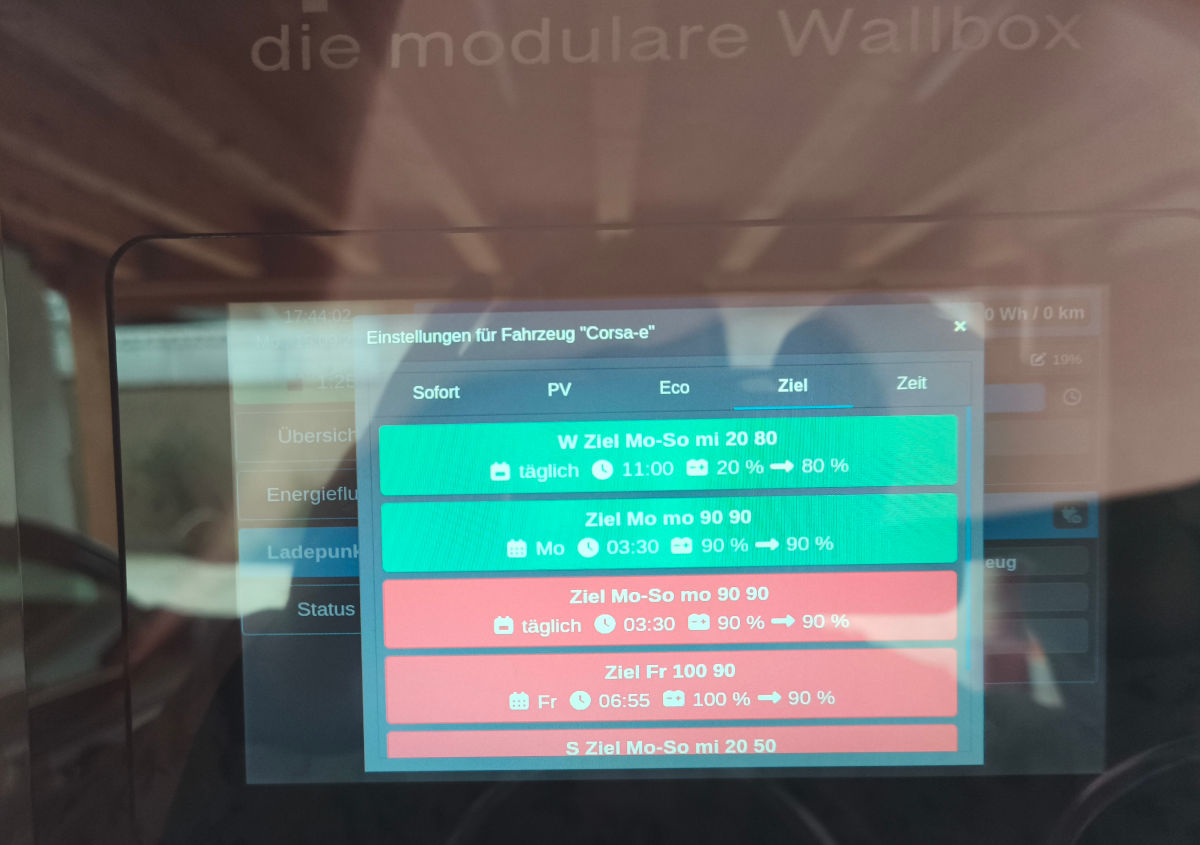

Da der Bug noch nicht gemeldet wurde:
Auf dem integrierten Display kann man bei einem Fahrzeug die Pläne unter Zielladen nicht mehr durch Tippen aktivieren oder deaktiveren. (Theme: Cards) Stattdessen muss man es separat über den PC oder via Smartphone machen.
