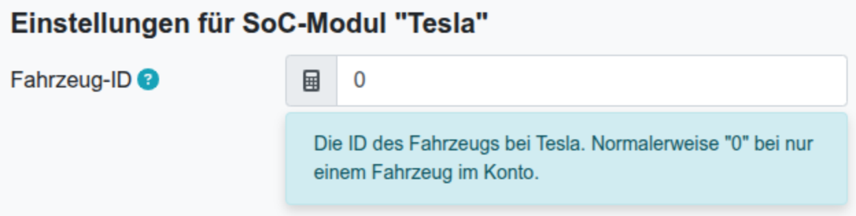

Gibt es eine Lösung, wenn man 2 Tesla's hat, um den Soc auszulesen?
Mit dem Token sind die Werte gleich.

Du hast den Fahrzeugen aber schon verschiedene IDs zugeordnet?

Ich hatte das mit den IDs auch schon mal ausprobiert aber richtig geklappt hat es bislang nie. War mir dann auch nicht so wichtig weil der 2. Tesla von der Tochter ist und nur selten bei uns geladen wird.
Gibt es denn eine Anleitung was man genau dort eintragen muss bei 2 Fahrzeugen? 0 oder 1 oder 2....?

Normalerweise ist das aufsteigend, also 0, 1, 2... Mangels mehrerer Fahrzeuge kann ich das nicht testen.
Im Debug Log steht, was vom Server empfangen wurde.
Ich wollte den Zugriff auch immer mal auf die VIN umstellen, bin aber nie dazu gekommen.

Die ID's sind unterschiedlich. Leider klappt es nicht.

Dann in den Einstellungen den Loglevel auf Debug stellen, von beiden Fahrzeugen den SoC-Abruf triggern und das SoC Log posten. Kannst es mir auch als PN schicken, wenn es nicht öffentlich sein soll.
Achtung: dort können sensible Daten enthalten sein!
