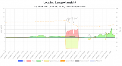

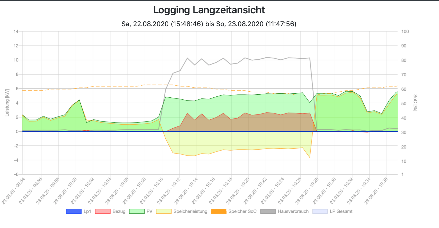

Erste Bild zeigt den Hausverbrauch ( 10kw) bei ca 5kw PV Leistung und und nur ca 3kw Entladung. Die fehlen 2kw werden aus dem Netz gezogen.

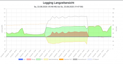

Zweite Bild zeigt den Hausverbrauch ( 10kw) bei ca 1kw PV Leistung und und den vollen 5kw Entladung. Die fehlen 4kw werden aus dem Netz gezogen.
Beim Hohen PV Etrag ca 5-6kw könnte der Hausverbrauch von 10kw doch vollständig durch PV UND Speicher gedeckt werden?
Wieso tut er es nicht? Habe ich eine falsche Einstellung oder kennt jemand das Problem?

Der Plenticore Plus 8,5 kann nur 8,5 kw AC seitig abgeben. Wenn 5 von der PV kommen gehen sich nur noch 3,5 von der Batterie her aus, je nach cosinus phi Einstellung nochmal ein paar % weniger. Dekt sich auch gut mit der 1. Grafik, geht dort der PV Ertrag etwas zurück, wird mehr von der Batterie entnommen und umgekehrt.

Tausend Dank! Genau das dachte ich mir soeben auch und zeitgleich hat das Kostal in einem Gespräch mit mir eben bestätigt.
Dann weiss ich jetzt Bescheid.
