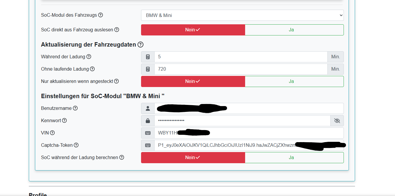

Hallo Community,
seit ca. 3 Monaten habe ich einen neuen BMW i5. Ich würde gerne den SoC aus dem Fahrzeug auslesen und habe folgendes versucht:
Benutzername und Kennwort habe ich aus der MyBMW App genommen. VIN ist eh klar und Captcha habe ich laut Doku erstellt. Gibt es etwas, was ich vergessen habe.
Leider bekomme ich aber immer folgendes:
es.bmwbc.api:175} - {ERROR:fetch soc_ev3} - bmwbc.fetch_soc: requestData Error, vnum: 3 err=MyBMWAuthError('HTTPStatusError: invalid_client - Client authentication failed (e.g., login failure, unknown client, no client authentication included or unsupported authentication method)'), type(err)=<class 'bimmer_connected.models.MyBMWAuthError'>

chwunder hat geschrieben: Di Sep 30, 2025 8:20 am Habt Ihr eine Idee
Ja, BMW hat das bisherige Verfahren für Anwendungen wie openWB abgeschaltet, siehe auch : viewtopic.php?p=133390#p133390
Beiträge: 10401
Has thanked: 196 times
Been thanked: 476 times
Re: BMW i5 SoC geht nicht
Alternativ geht eine Direktauslesung mit der openWB Pro über das Typ2 Kabel.
