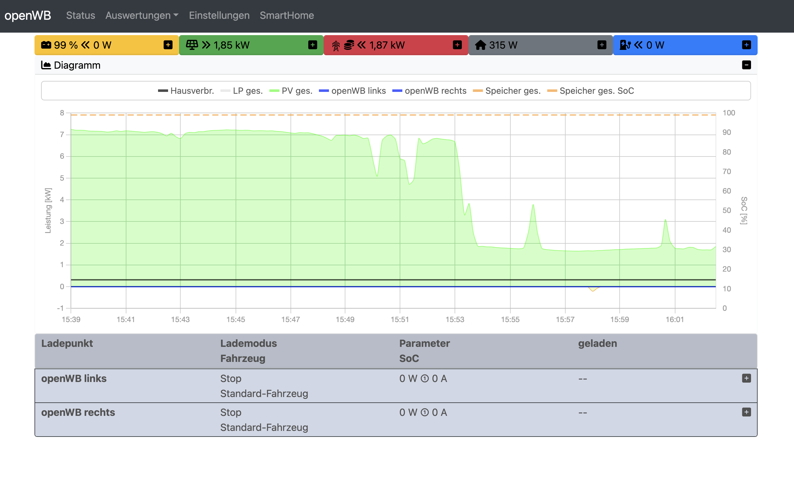

Nachdem ich von dem Fehler in der letzten 2.1.9 ebenfalls betroffen war also wie empfohlen kurzer Prozess, letztes Image runtergeladen und auf die SD; die ist dabei natürlich hopps gegangen (aus einer gekauften standalone, als es die noch als Beta reduziert gab), also auch neue SD und Image drauf, auf die aktuelle 2.1.9 von heute und E3DC neu eingerichtet.
Ist ja eigentlich bis auf die IP eingeben nichts weiteres zu tun, die E3DC Systemkomponenten Zähler, WR, Speicher hinzuzufügen und fertig.
Leider hab ich in der Übersicht nur die passende WR Erzeugung und SoC des Speichers, der Zähler liefert intern anscheinend keine Daten zu Hausverbrauch bzw. Einspeisung. Da läuft nur die Standardlinie mit 315W (fiktivem) Verbrauch, fertig. Zählerwerte sollen eigentlich immer direkt vom E3DC kommen und müssen nicht von der openWB berechnet werden. Lief jetzt jahrelang wunderbar.
Hab ich eine triviale Einstellung verpasst? Ich bin durchs Menü, hab aber nichts mehr gefunden.
