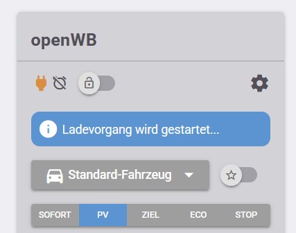

Re: SW2: Einfache MQTT-Topics zum setzen des Lademodus etc
Im Koala-UI kann ich den Ladepunkt separat sperren. Aber im Grunde hast du Recht, Lademodus "Stop" erfüllt für mich die gleiche Funktion.Das wäre der Lademodus „Stop“? Oder schwebt dir da was anderes vor?
Laut https://github.com/openWB/core/wiki/MQTT werden nur die Lademodi und der minimale Ladestrom als Steuerbefehle angeboten. Ich verstehe deinen Thread als Sammelbecken für sämtliche MQTT-Topics, nicht nur innerhalb eines Profils.Das ist ja nicht Im Ladeprofil sondern eine Einstellung des PV-Ladens. Dafür müsste es ja schon heute ein Topic geben. (Komme gerade nicht an den MQTT-Explorer um es rauszusuchen)
Das Topic heißt m.E. openWB/general/chargemode_config/pv_charging/bat_mode
Schönen Feiertag!
