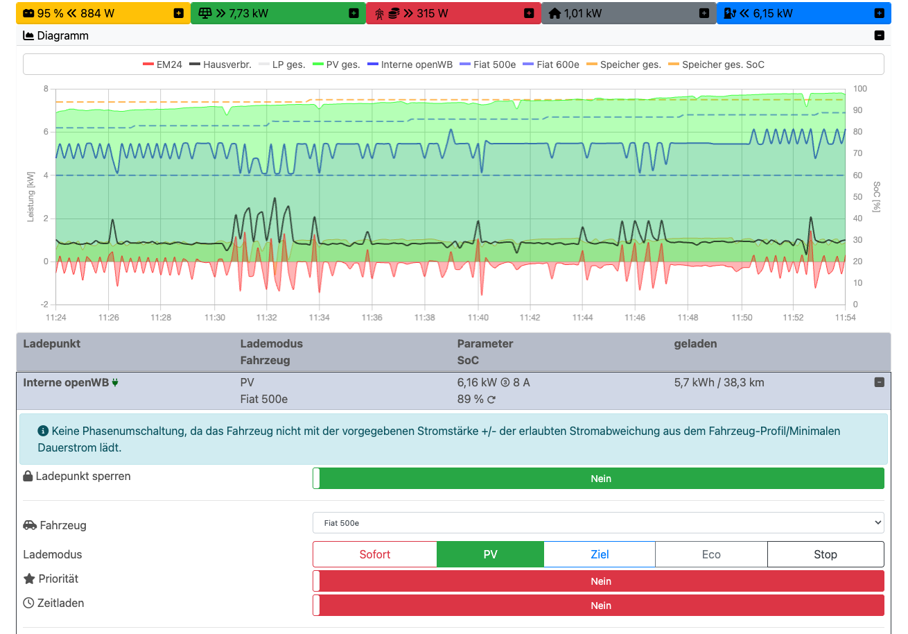

meine Frage ist, warum die Meldung "Keine Phasenumschaltung, da das Fahrzeug nicht mit der vorgegebenen Stromstärke +/- der erlaubten Stromabweichung aus dem Fahrzeug-Profil/Minimalen Dauerstrom lädt." alle paar Minuten kommt, obwohl genug PV Leistung zum laden da ist und bereits 3 Phasig geladen wird? Heißt es besteht gar keine Notwendigkeit auf einphasiges Laden zu wechseln.
Habe den erwähnten Wert für die "Erlaubte Stromabweichung" auch schon von 0 bis 5 Ampere in allen 0,5A Abständen durchprobiert und das Verhalten bleibt immer gleich.
Das Verhalten tritt nach den Zacken im Screenshot auf. Und es tritt auch auf wenn wesentlich mehr Leistung als im Screenshot vorhanden ist. Ebenfalls bei beiden Autos Fiat 500e und Fiat 600e
openWB Version ist 2.1.8-Patch.1
Trat auch bei der Alpha schon auf. War mir davor noch nicht aufgefallen. Da wir da auch meist mit mindest-Soc Speicher geladen haben.

Das Auto lädt gerade mit 6,16kW. Es soll dreiphasig mit 8A laden. Das wären 8*230*3=5.520W Es nimmt also mehr als 1A mehr als es soll. Was ist da am Auto kaputt? Ich kenne das nur so, dass das Auto weniger nimmt, als es angeboten bekommt. Aber wie dem auch sei, stell' mal die maximale Abweichung im Fahrzeugprofil ein bisschen hoch, vielleicht hilft das schon.
Genauer, also was vorgegeben und was genommen wird, das steht auf der Status-Seite.

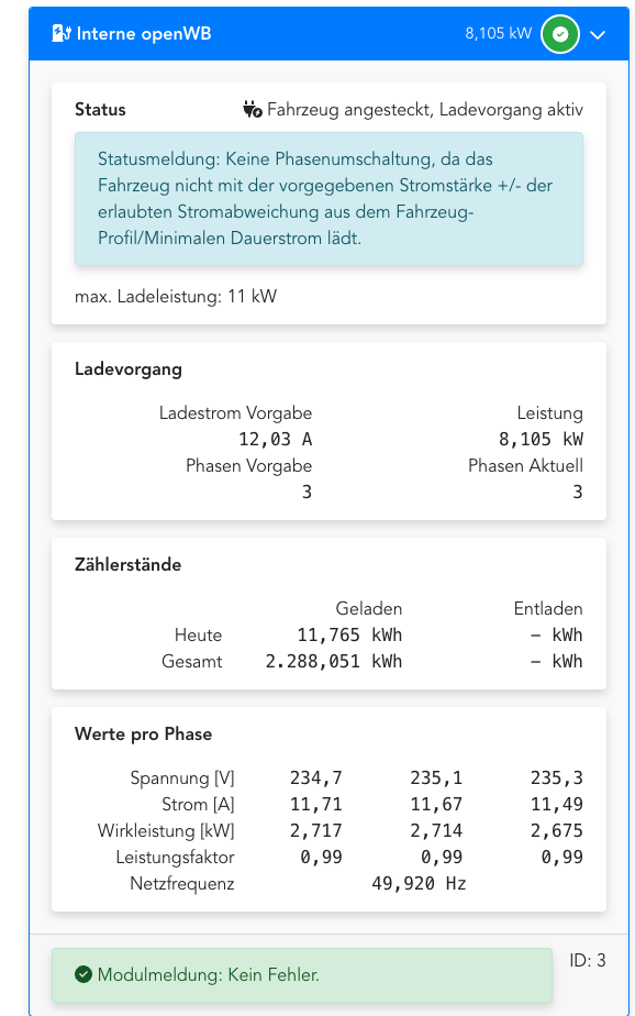

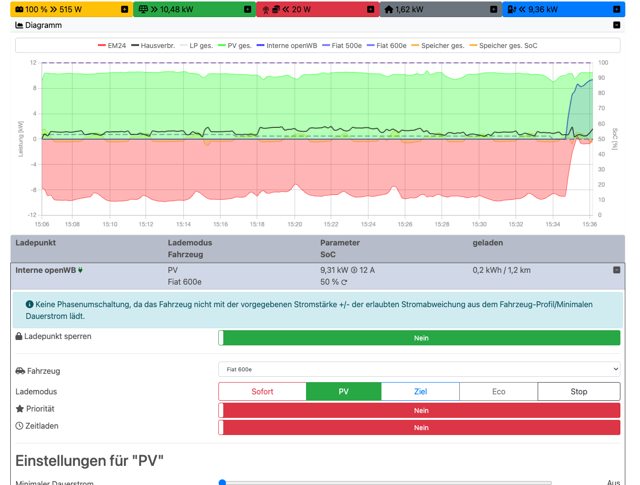

Anderes Auto neues Glück.
Wo seh ich denn wieviel das Auto lädt in der Status Seite?
Die Frage warum die Meldung kommt wenn keine Phasenumschaltung ansteht bleibt so oder so.
Die Bilder sind nicht exakt zur gleichen Zeit gemacht!

Ich finde das von den Werten her nicht besorgnis erregend. 12A Vorgabe, 11,7 werden gezogen. Ist innerhalb der per Default eingetragenen Abweichung von 1A. Steht denn da auch 1A drin? (Aim Log könnte man das alles sehen)

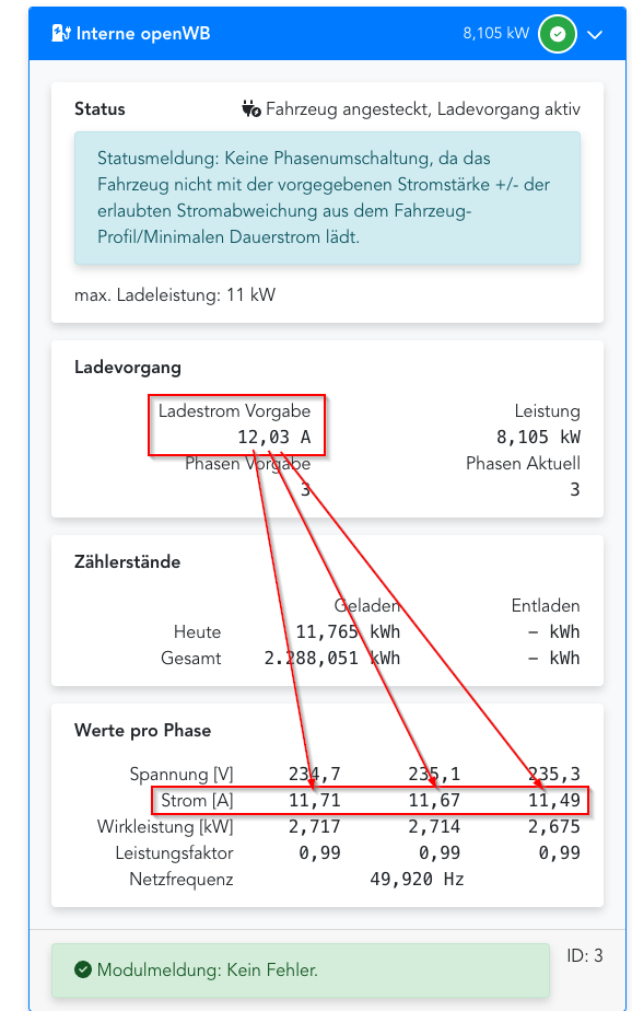

Gero hat geschrieben: Do Okt 02, 2025 3:35 pm Ich finde das von den Werten her nicht besorgnis erregend. 12A Vorgabe, 11,7 werden gezogen. Ist innerhalb der per Default eingetragenen Abweichung von 1A. Steht denn da auch 1A drin? (Aim Log könnte man das alles sehen)
Die Größte Abweichung auf Phase 3 liegt über 0,5A, daher vermute ich, dass in dem diesmal verwendeten Fahrzeugprofil 0,5A stehen, das sollte auf 1A geändert werden.

Im Fahrzeug Profil stand 1A
Werd mal schauen ob ich die Stromwerte per MQTT auslesen kann, dann kann ich mir anschauen was die größte Abweichung ist. Und wenn irgendwann mal wieder Sonne ist auch ein Detaillog posten.
