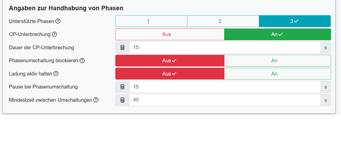

CP Unterbrechung vorhanden und aktiviert?
Re: Renault Megan E-tech, Ladeabbrüche, Fahrzeug schläft ein
Mit dem Mindeststrom probiere ich aus. Danke.
Ja. CP Einstellungen siehe Bild.

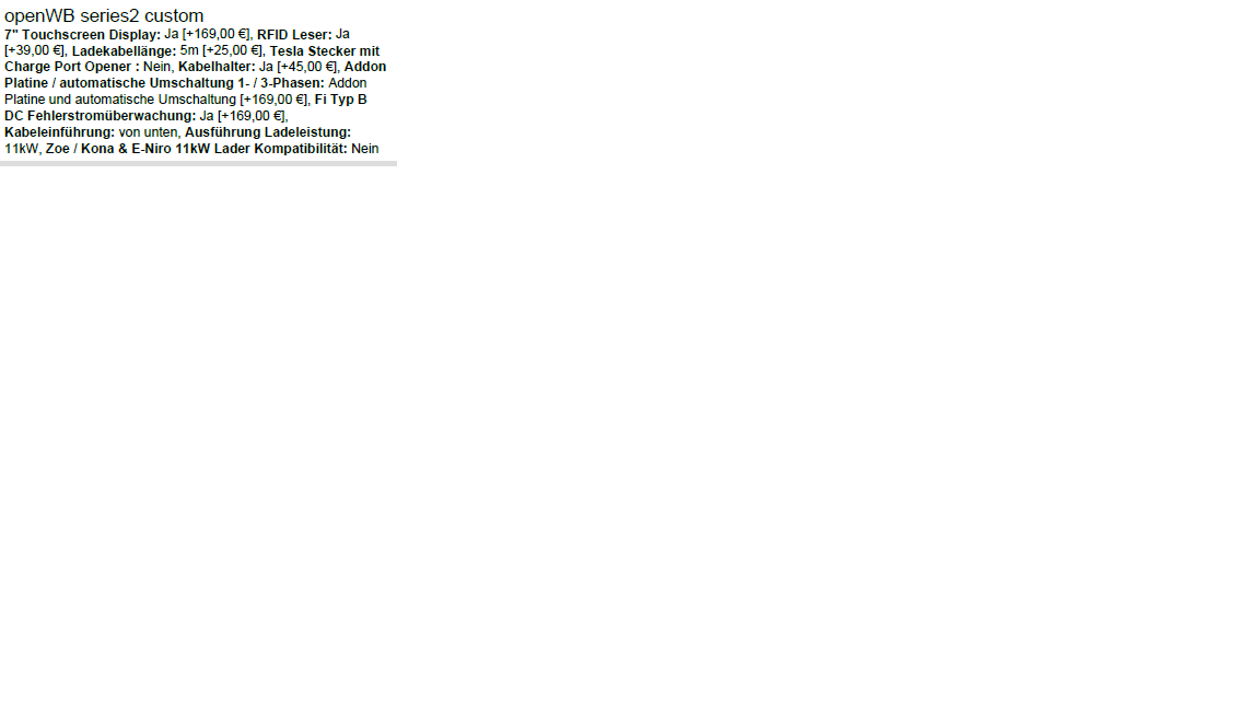

Die Hardware kann es auch?
Die der Box?
Konfiguration der OpenWB habe ich als Bild angehangen.
Meiner Meinung nach gab es die letzten zwei Jahre kein derartiges Problem.
Oder ich habe es einfach nicht bemerkt.
Ja ich habe eine 1auf3 Phasen Umschaltung und CPaktiviert.
2.1.7-Patch.5
2.1.7-Patch.5
