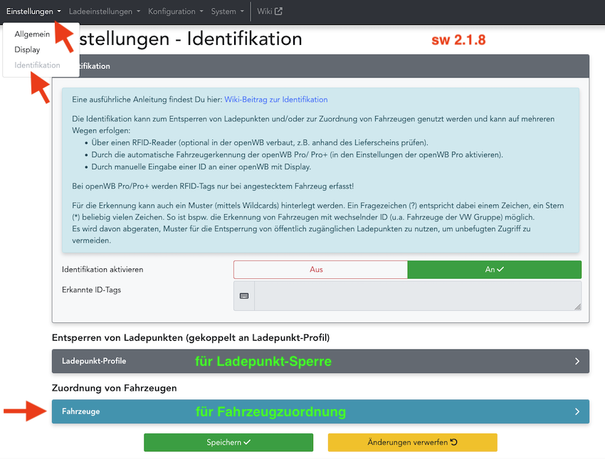

In der Softwareversion 2 finde ich in allen Fahrzeugprofilen die Möglichkeit, RFID-Tags einzutragen, alternativ unter "Einstellungen - Identifikation"

In 2.1.8 wird das hier erledigt:

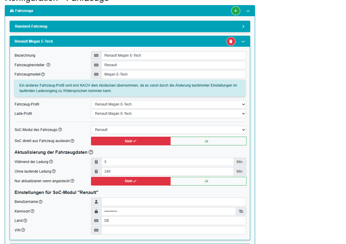

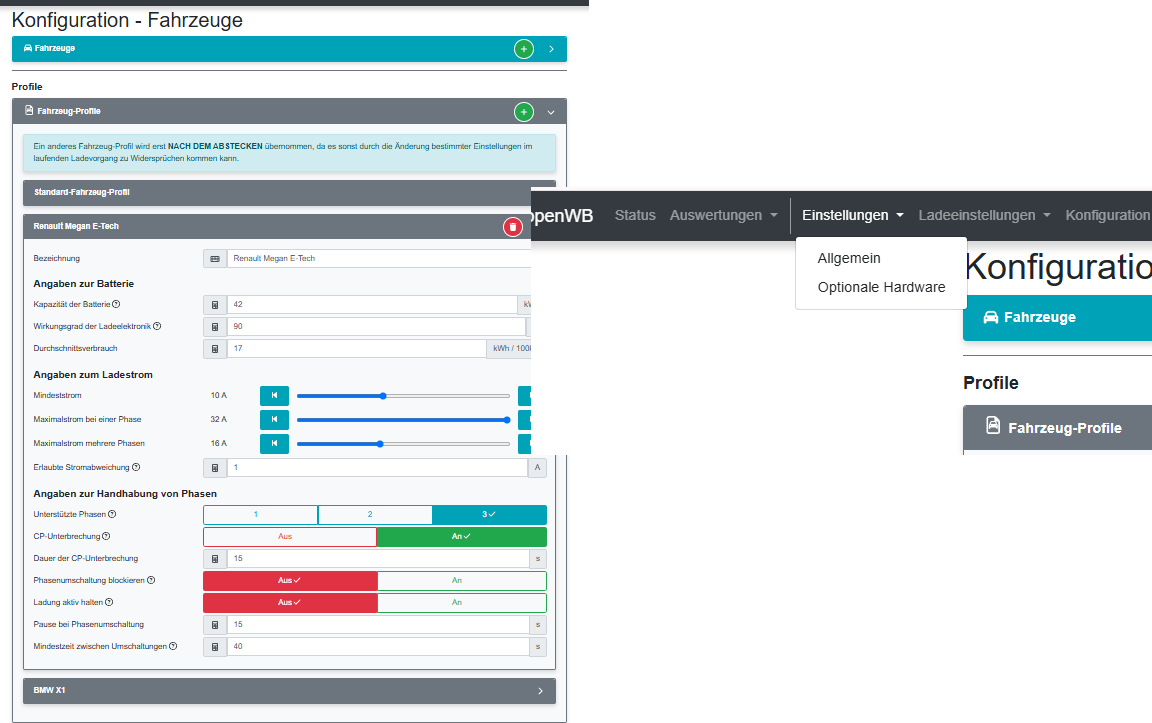

2.1.7-Patch.5
Ich habe weder eine Möglichkeit etwas einzutragen bei den Fahrzeugprofilen, noch gibt es bei Einstellungen das Untermenü Identifikation.
Bild anbei.

Bei 2.1.7 musst du direkt ins (individuelle) Fahrzeug rein. -> ganz oben (türkiser Reiter)

Genau,nicht im Fahrzeug-Profil, sondern im Eintrag des Fahrzeugs selbst (ganz oben). Ein Fahrzeugprofil kann mehreren Fahrzeugen zugeordnet werden, ein RFID-Tag nur einem.

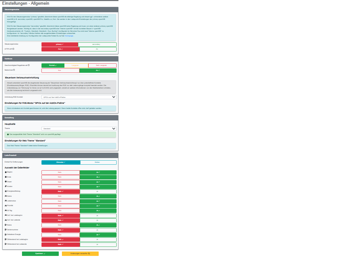

zuvor erstmal "Identifikation" unter Einstellungen -> Allgemein global aktivieren + Speichern ;)

Ich stehe wahrscheinlich auf dem Schlauch...
Wo soll ich das auswählen können? Unter Einstellungen Allgemein?
Dort ist kein Punkt mit Identifikation aufgeführt.

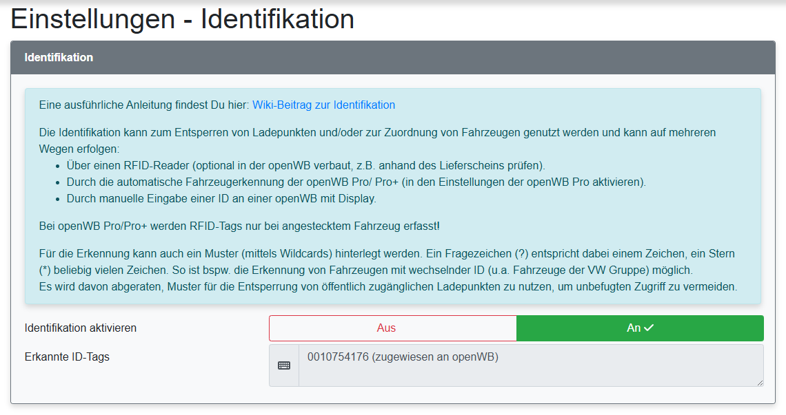

Unter Einstellungen - Identifikation einschalten - das ist ein eigener Menupunkt (in 2.1.8)
2025-10-06 14_59_41-Calendar _ Calendar _ Microsoft Teams.png (51.9 KiB) 902 mal betrachtet
