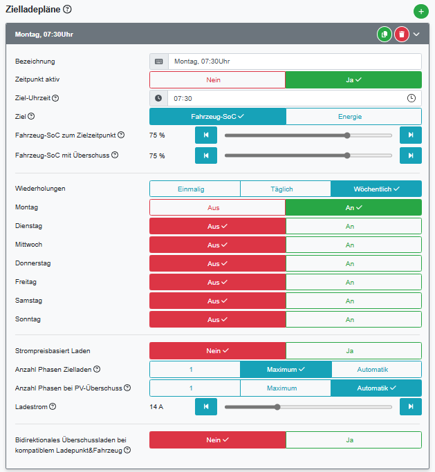

Einstellungen:
Zielladen, 75% SoC bei Fahrzeug-SoC zum Zielzeitpunkt, 75% SoC bei Fahrzeug-SoC mit Überschuss
PV-Laden wird automatisch bevorzugt verwendet, sofern vorhanden. Die 75% werden aber auch sichergestellt, wenn kein PV-Überschuss da ist -> ggf. Netzbezug

Zielladen deckt Deinen Use Case ab, wenn alles richtig eingestellt ist.
Wenn es nicht funktioniert, muss man halt den Fehler suchen.
Wenn Du Zielladen möchtest, musst Du auch Zielladen einstellen und dort die richtigen Einstellungen vornehmen.
Es gibt im Zielladen keine Möglichkeit, einen Mindest-SoC zu definieren, der immer sofort erreicht werden soll.
Wenn Du das möchtest, musst Du zusätzlich Zeitladen aktivieren mit einem Zeitplan von 00:00 - 23:59 Uhr und dort den gewünschten SoC einstellen.
Dann wählst Du in Zielladen Deinen gewünschten Ziel-SoC mit dem entsprechenden Zeitplan und dem gewünschten SoC mit Überschuss. (Bei Dir beides 75%).
Wenn Du mehrere Ziele definiert hast, musst Du Dir alle anschauen, da evtl. andere Zeitpläne nach Erreichen Deines 1. Ziels aktiv werden.
Könnte dann ungefähr so aussehen:

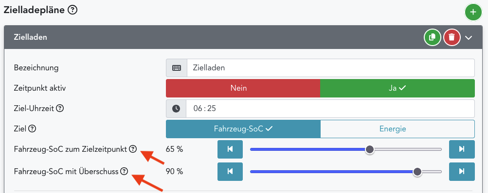

2025-10-07 01_57_50-openWB _ Konfiguration - Fahrzeuge und 2 weitere Seiten - Persönlich – Microsoft.png
2025-10-07 01_57_50-openWB _ Konfiguration - Fahrzeuge und 2 weitere Seiten - Persönlich – Microsoft.png (29.23 KiB) 424 mal betrachtet
Danke Christoph, manchmal hilft ein Screenshot doch mehr. Eigentlich hatte aiole oben schon richtig gepostet.
Ich hatte "Fahrzeug-SoC mit Überschuss" unter Zielladen übersehen.
