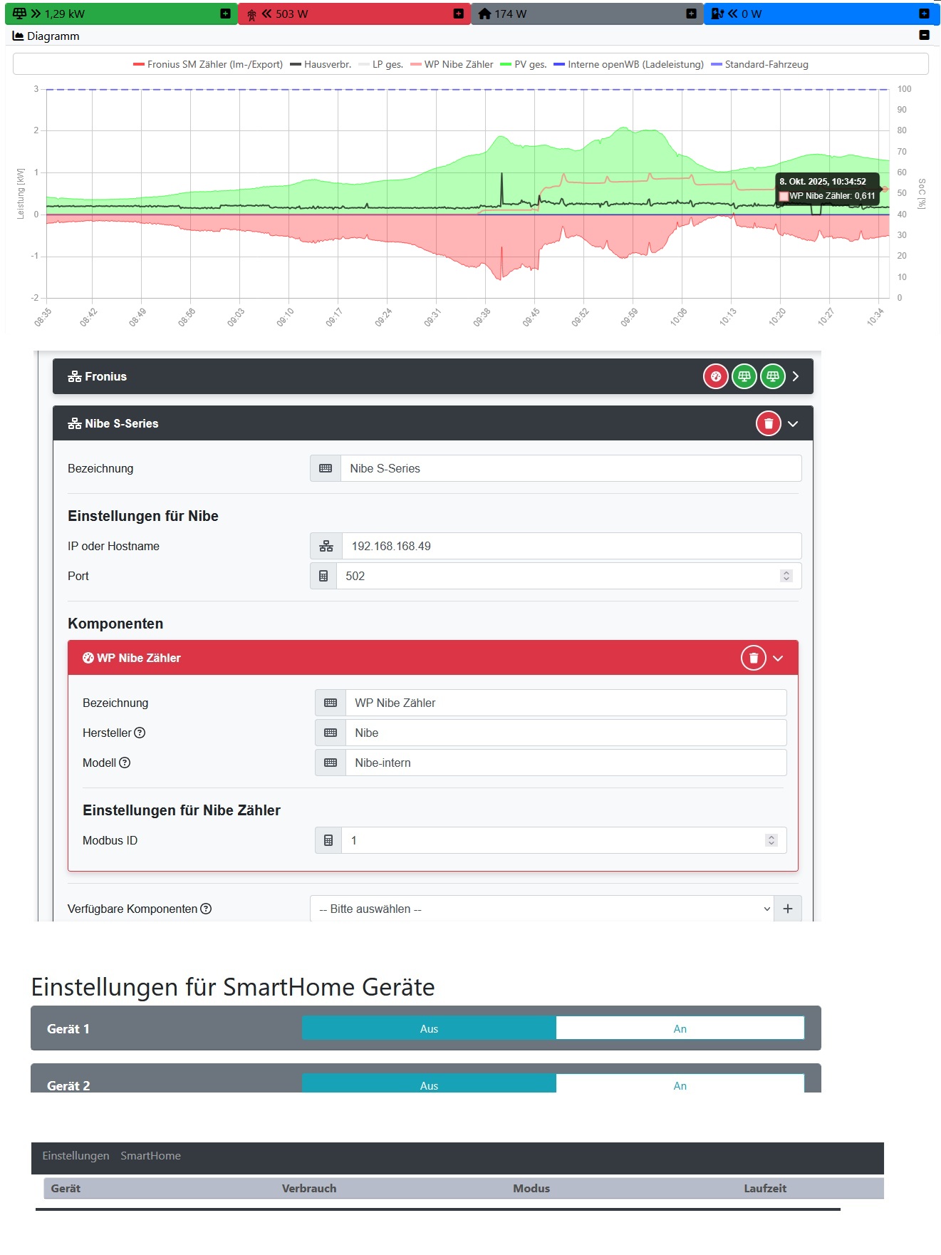

Verrückt. Ist ja quasi ein NIBE-Zähler statt Shelly oder ähnlichem. Das wusste ich noch nicht, dass es sowas gibt.seaspotter hat geschrieben: Di Okt 07, 2025 8:11 pm Falsch, es gibt ein eigenes Nibe Modul wo die Nibe WP als normaler Zähler angelegt werden kann wie jedes andere Modul (ob PV, Speicher, reiner Zähler wie Shelly etc.), das Smarthome Gerät ist nicht notwendig.
@krebs8: Also kein smarthome-gerät, nur die Zählerkomponente. Damit ist die WP aber gemessen und somit nicht mehr im Hausverbrauch enthalten.
Re: Smarthome-Einstellungen: Wärmepumpe Nibe S-Serie
Danke schon mal.
Schade, dass das nicht im Hausverbrauch enthalten dargestellt werden kann.
Für mich passen dann Grafik und obere Werte-Leiste nicht zusammen. Beispiel aus dem Bild (PV-Überschuß): Die in der Leiste genannten Werte Hausverbrauch 174W und Einspeisung 503W ergeben dann nicht die genannte PV-Leistung 1290W, sondern ich muss noch die WP-Leistung 611W aus der Grafik per Maus ermitteln und addieren, um auf die genannte PV-Leistung zu kommen.

Also nur unter "Konfiguration - Geräte und Komponenten" anlegen, so wie ich es gemacht habe? (siehe Bild)
Frage 2:
Wird nun die WP-Leistung beim PV-Laden berücksichtigt? (bei PV-Überschuß also Hausverbrauch und WP zusammengezählt und dann erst gesehen, was an PV-Leistung übrig ist)
Frage 1:
Frage 2:

1) ja richtig, wenn du keine weitere Steuerung brauchst (Überschuss Betrieb der WP) und sie nur dargestellt haben willst, ist das richtig
2)ja für PV Laden wird nur der Überschuss verwendet der vorhanden ist, also abzüglich aller Verbraucher im Haus, auch deiner WP. Vorraussetzung ist das der Zähler im Lastmanagement korrekt eingefügt ist, ist aber bei dir vermutlich gegeben, also innerhalb des Haupt EVU Zählers.

Ich hoffe, das Lastmanagement/Struktur ist so wie im Bild des 1. Beitrags richtg angelegt.
Schade wie gesagt wegen der Werte der oberen Leiste auf der Startseite im Vergleich zur Grafik.

Passt joakrebs8 hat geschrieben: Mi Okt 08, 2025 8:50 am Gut.
Ich hab das fürs Koala und Color Theme auch schonmal angemerkt, da werden aktuell weitere Zähler auch gar nicht angezeigt, dass es zumindest im Diagramm mit angezeigt wird. Das es im Standard Theme in der oberen Leiste nicht angezeigt wird, ist mir persönlich egal.Schade wie gesagt wegen der Werte der oberen Leiste auf der Startseite im Vergleich zur Grafik.

Also meine Anregung für die Macher (Standard Theme, Koala, Color):
Alle Zähler in der Werte-Leiste auflisten und
einzeln in den Hausverbrauch integrierbar machen (wenn integriert dann glztg. in der Werte-Leiste ausblenden).
Auch wenn das eventuell für nicht so wichtig erachtet wird.
Alles andere ist m.E. aber nur halbherzig.

Die Einbindung von Zählern im Colors-Theme ist gerade in Entwicklung. Ob ein Zähler zum Hausverbrauch gerechnet werden soll, müsste aber - analog zur Smarthome-Konfiguration - in der zentralen Konfiguration einstellbar sein. Der Hausverbrauch wird ja zentral berechnet, nicht im UI.
krebs8 hat geschrieben: Mi Okt 08, 2025 10:27 am Also meine Anregung für die Macher (Standard Theme, Koala, Color):
