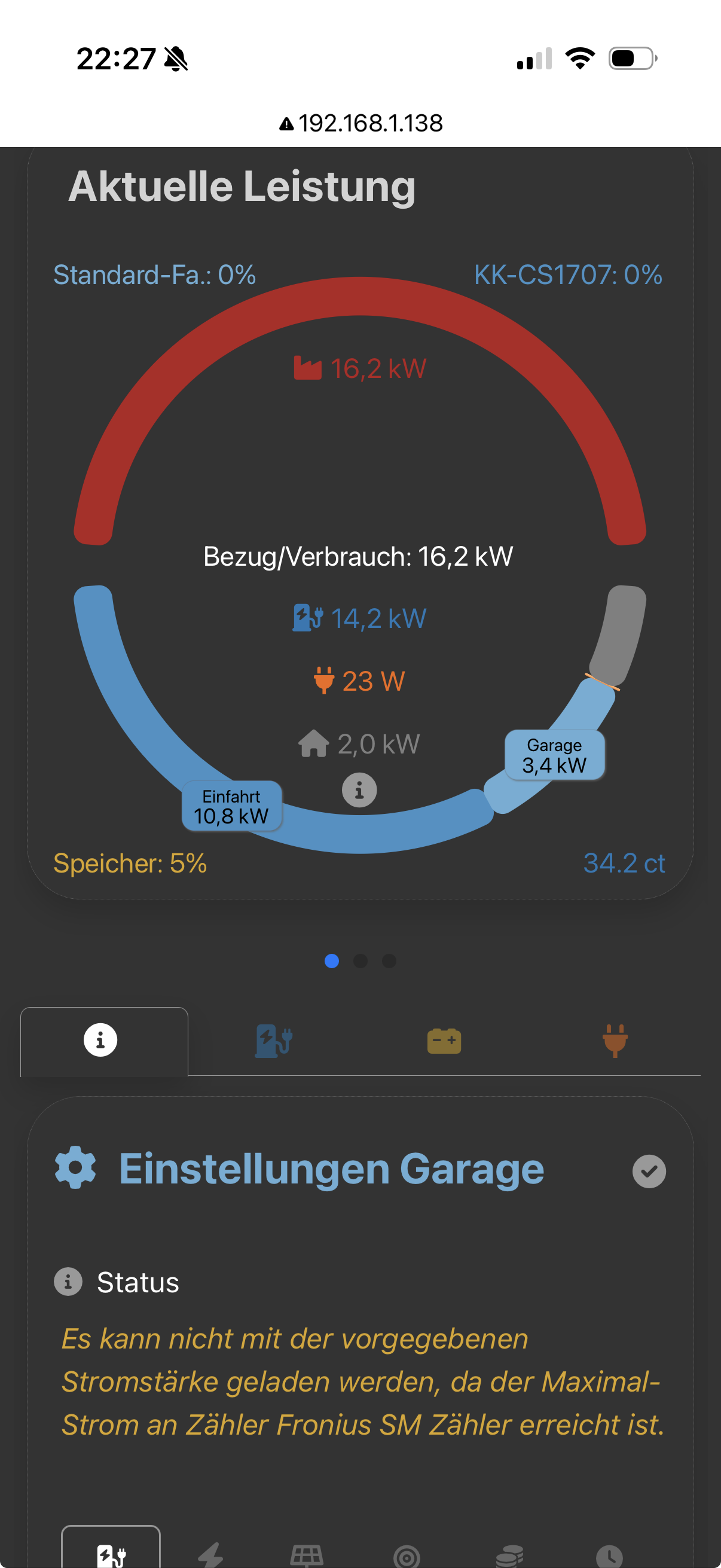

meine zwei openWB liefen einige Monate problemlos. Seit gestern wird aus dem Nichts die Ladeleistung in den Hausverbrauch mit eingerechnet, wodurch die WB die eine WB aufgrund der maximal erreichten Gesamtleistung des Hausanschlusses begrenzt. Ich habe rein gar nichts an den Einstellungen geändert. Ich nutze den aktuellen Release, keine Beta.

also 2.1.8 patch2?amasingh hat geschrieben: Do Okt 16, 2025 8:36 pm .... Ich nutze den aktuellen Release, keine Beta.
Ansonsten leider zu dürftige Infos für die Diagnose. Bitte beachten: viewtopic.php?t=1526

Wenn im Status oder im Log ztw. etwas von einem defekten Zähler steht, kannst Du Dich direkt an den Support wenden.
Das Verhalten würde dazu passen, aber ohne Log ist das Kaffeesatz lesen.
