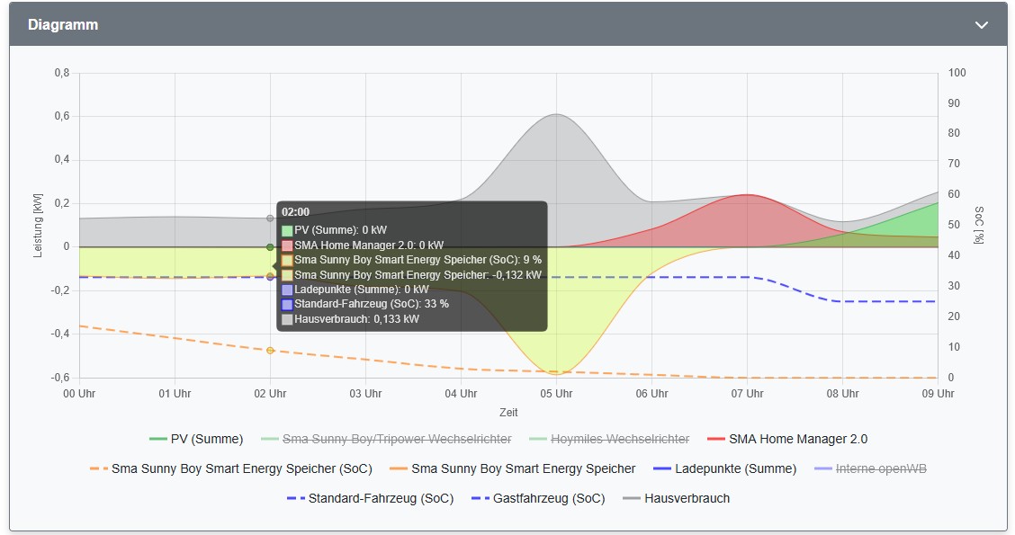

Ist es korrekt und beabsichtigt, dass die zeitliche Auflösung im Diagramm nur noch stundenweise, auch rückwirkend, erfolgt? Ich würde die bisherige Auflösung in 5-Minuten-Intervallen bevorzugen. Viellleicht kann man das einstellbar machen?
Screenshot 2025-10-29 092650.jpg (100.75 KiB) 1362 mal betrachtet

Frank-H hat geschrieben: Mi Okt 29, 2025 8:29 am Ist es korrekt und beabsichtigt, dass die zeitliche Auflösung im Diagramm nur noch stundenweise, auch rückwirkend, erfolgt? Ich würde die bisherige Auflösung in 5-Minuten-Intervallen bevorzugen. Viellleicht kann man das einstellbar machen?
Ist korrigiert.
