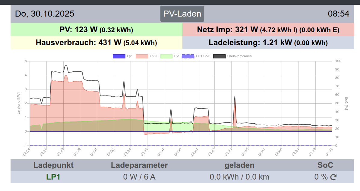

ich habe seid ca. zwei Tagen folgendes Symptom:
Die OpenWB zeigt an, dass sie mit 1.21 KW lädt, obwohl gar kein Auto angesteckt ist. Wenn eines angesteckt ist, zeigt sie das gleiche, läd aber nicht. Selbst wenn ich auf "Stop" schalte, bleibt das gleich.
Ich habe neu gestartet und das letzte Update eingespielt, Screenshot und Debug Log, siehe unten.
SW-Version: 1.9.304.0
Hat jemand vielleicht eine Idee, was man tun könnte?
Vielen Dank!
Jonas
Screenshot from 2025-10-30 08-54-49.png (115.11 KiB) 671 mal betrachtet

Eventuell Zähler defekt?
Das war eine ganze Weile ein Standardproblem, auch bei mir...

An den Support wenden, wobei die Software 1.9 nicht mehr supportet wird.
Wird aber eher ein Hardwareproblem sein, daher einfach mal höflich nachfragen, wie die Vorgehensweise ist.
