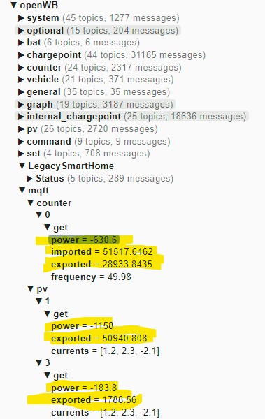

Ich habe den EVU Zähler der ausgelesen wird und mir folgende Werte liefert.(Bezug kW, Einspeisung kW, Zählwert Bezug kWh, Zählwert Einspeisung kWh).
Dann noch 2 PV Anlagen die mir jeweils die Energie (kW) und den Zählerstand (kWh) liefern.
Alle Werte laufen in einer ioBroker Installation zusammen und werden von dort wieder per MQTT an die openWB weitergegeben.

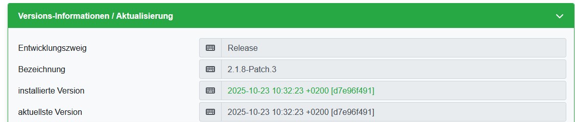

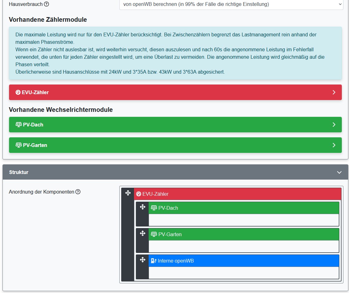

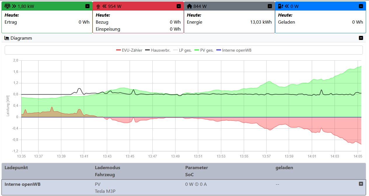

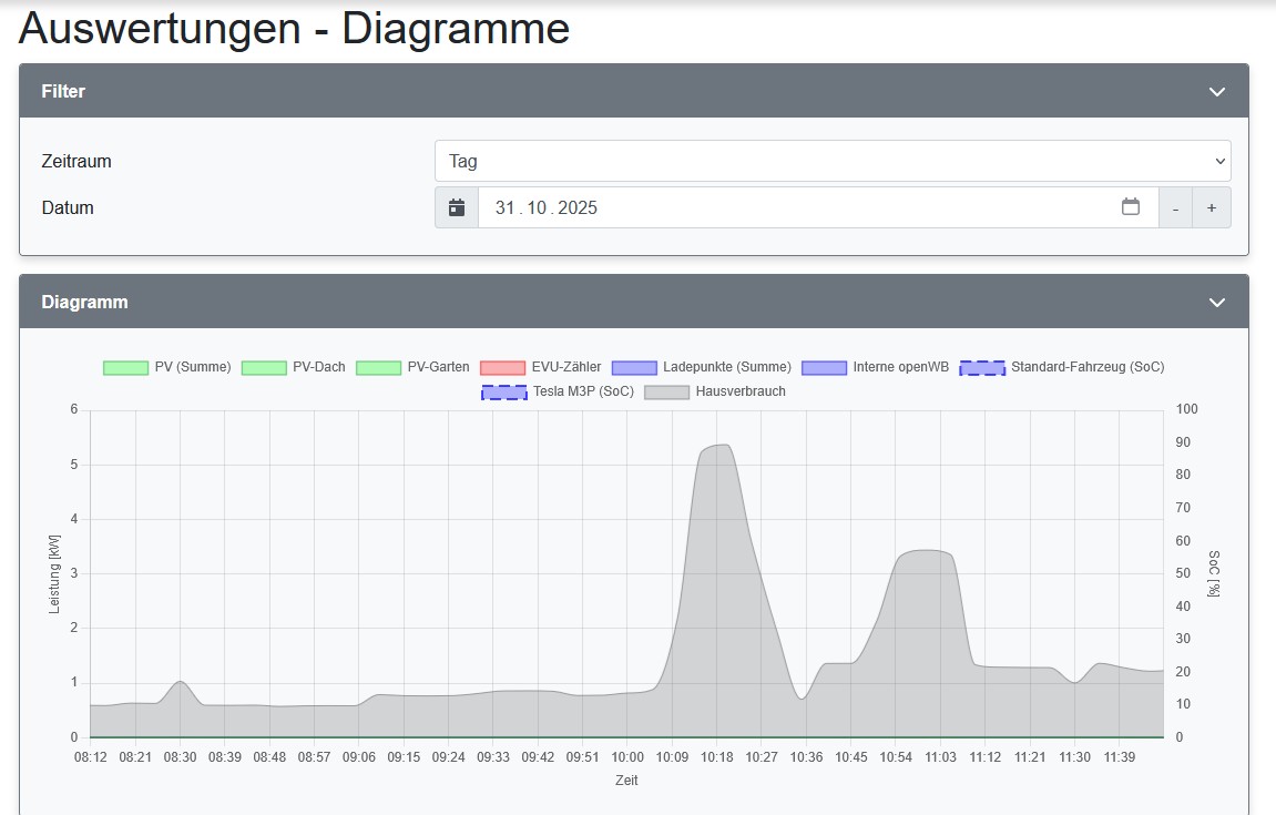

Hier noch die Systeminfo und die Bilder. Mein Lastmanagement sieht so aus: In der Übersicht werden auch die übertragenen Werte angezeigt, jedoch keine aufsummierten Erträge bei heute, Monat, Jahr.
Ebenso fehlen diese Werte hier .
Auch hier hätte ich erwartet diese Werte von PV und Einspeisung zu sehen: Unten noch mal in gelb markiert die Werte die an openWBübertragen werden.
Jemand eine Idee was hier nicht stimmt?

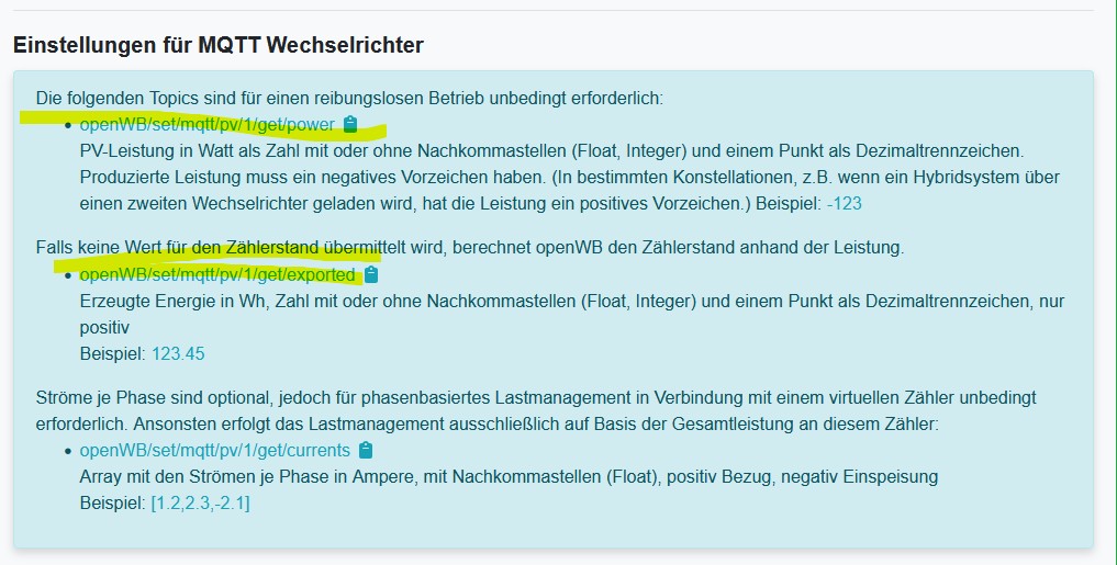

Lies bei der Konfig der Komponenten mal genau, welche topics dort benötigt werden (blaue Bezeichner mit den passenden ID-Nr.). Die musst du vollumfängliuch mit deinem IOB "bedienen".

Du meinst z.B. die Beschreibung?
Da würden die beiden gelb markierten Werte benötigt. Ströme optional.
Beim EVU Zähler doch dann ebenso? Ich gebe ja die Zählerstände weiter.
Daraus müsste openBW doch die Tageswerte bzw. die Fortlaufenden Werte ermitteln?

Und warum werden bei mir keine Werte (5 Minuten Interval) erzeugt und angezeigt.
Die Zählerstände werden von jedem Zähler mit übergeben.
Es wird lediglich der Hausverbrauch bzw. der laufende Tag aufsummiert und auch im "Auswertungen Diagramm" dargestellt.
Mit den Werten die verfügbar sind müsste aber ja auch der Bezug/Verbrauch und Einspeisung/Erzeugung des EVU Zählers etwas anzeigen?
Ebenso die beiden PV Anlagen, auch hier müssten doch Werte angezeigt werden, Zählerstande dazu werden ja übermittelt und auch angezeigt.
Scheinbar werden diese aber nicht für die Berechnung verarbeitet?

Andersrum.
Die Watt Werte sind essentiell.
Der Zählerstand wird berechnet wenn keiner übergeben wird.
Aus dem Zählerstand wird aber kein Watt Wert berechnet.
Wenn du den Zählerstand übergibst achte auf das richtige Topic.

Wie oben in den Bildern zu sehen übergebe ich ja die "Watt-Werte" sowie die Zählerstände. Und in der openWB Oberfläche sieht man ja auch das diese dort ankommen.
Trotzdem werden keine "Verbräuche" bzw. "Erzeugung" berechnet.
Auf dem Bild "Graph-Übersicht" sieht man ja das diese Werte übermittelt werden. Zähler (Wh) bleiben auf Null.
