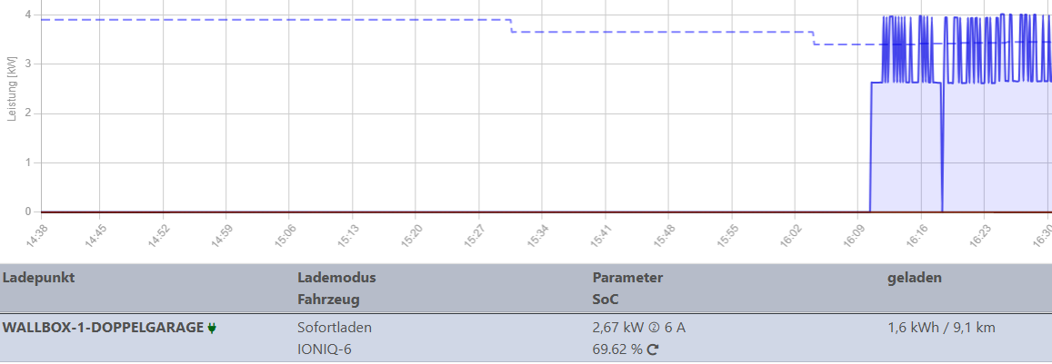

Ich habe die in dem Thread viewtopic.php?p=52357&hilit=schwankende ... ng#p52357 angemerkten Schraubverbindungen geprüft. Weder in der WB noch in der Zuleitung lose Verbindungen gefunden.
Nach dem Neustart der WB um 12:04 im Screenshot zu sehen lief der Ladevorgang wenn auch mit verminderter Leistung (Ladestrom war höher eingestellt) stabil, bis bei Einstellung von 16A Ladestrom wieder die Peaks begonnen haben. Kennt jemand das Verhalten und hat ggf. Lösungsvorschläge?

Ich vermute mal, dass die Schwankungen nicht aus der Vorgabe der openWB resultieren. (Wallbox bietet Strom an, Auto nimmt) Prüfen kannst du das wahrend des Ladens auf der Status-Seite. Oder im main.log
Wenn sich das Auto mal 14A nimmt und dann wieder 16A könnte es auch ein defekter Zähler sein. Oder halt das Auto.

PKW Settings habe ich geprüft. Steht alles auf 100%. Im Dashboard des Wagens werden bei 4KW WB Ladeleleistungseinstellung kontinuierlich 4KW angezeigt. Die angezeigte Leistung in der WB schwankt zwischen 2.67KW und 4KW. Ich sehe im log keine Fehler.
Was hat diese Meldung zu bedeuten: Zähler 0: Begrenzung der verbleibenden Leistung auf -90.59999999999854W

Meinst du mit defektem Zähler den Chint in der WB?
Gero hat geschrieben: So Nov 02, 2025 1:39 pm Ich vermute mal, dass die Schwankungen nicht aus der Vorgabe der openWB resultieren. (Wallbox bietet Strom an, Auto nimmt) Prüfen kannst du das wahrend des Ladens auf der Status-Seite. Oder im main.log

Saving ChargepointState(currents=[6.008, 5.774, 0], powers=[1364.8, 1298.4, 1343.6], voltages=[228.57, 226.89, 0], frequency=49.92, imported=6013096, exported=87, power=4005, serial_number=822018, phases_in_use=2, charge_state=True, plug_state=True, rfid=None, rfid_timestamp=None, power_factors=[0.0, 0.0, 0.0], soc=68, soc_timestamp=1762095665, evse_current=6,
Saving ChargepointState(currents=[6.008, 5.78, 5.93], powers=[1364.8, 1299.5, 1344.4], voltages=[228.57, 226.89, 230.2], frequency=49.92, imported=6013107, exported=87, power=4005.4, serial_number=822018, phases_in_use=3, charge_state=True, plug_state=True, rfid=None, rfid_timestamp=None, power_factors=[0.0, 0.0, 0.0], soc=68, soc_timestamp=1762095665, evse_current=6,
Fehler identifiziert: Es fehlt wiederkehrend eine Phase

Na, dann wird es wohl der in der Wallbox verbaute Zähler aein.manlishi hat geschrieben: So Nov 02, 2025 4:13 pm Fehler identifiziert: Es fehlt wiederkehrend eine Phase
Re: Schwankende Ladeleistung IONIQ-6
Hast recht. Der Zähler ist Schrott.
Liest hier jemand vom Support mit und kann mir Hinweise zur Abwicklung einer Reparatur/Garantiaustausch geben?

Bitte an support@openwb.de wenden.manlishi hat geschrieben: Mo Nov 03, 2025 2:59 pmHast recht. Der Zähler ist Schrott.
