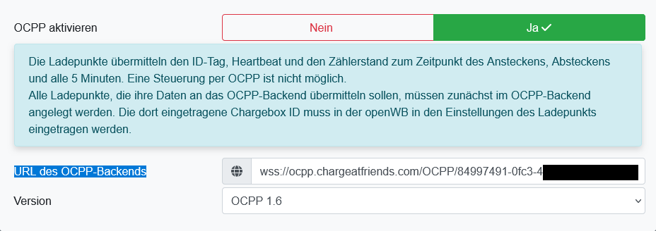

Hallo, hat hier jemand eine Lösung?
Chargeatfriends zeigt mehrere Beispiele:
https://community.chargeatfriends.com/t ... -ocpp/14/7
Die bereitgestellten Parameter von chargeatfriends sind:
Server URL, ChargePoint ID und Autorisierungsschlüssel.
Für den Autorisierungsschlüssel gibt es bei openwb kein Feld (Vergleich andere Anbieter, Link oben).
Ich habe einiges ausprobiert, aber bisher ist die Station bei chargeatfriends offline.
U.a. vergeblich unter "URL des OCPP-Backends" die Kombination: "ServerURL/ChargePoint ID/Autorisierungsschlüssel" (siehe Screenshot)
Dazu möchte ich anmerken, "ServerURL/ChargePoint ID/Autorisierungsschlüssel" dazu führt, dass der Schlüssel dadurch sichtbar im Log aufgeführt wird.
Die ChargePoint ID habe ich in owb außerdem unter dem Ladepunkt "OCPP-Chargebox ID" eingefügt.
Ich wäre über Hilfe dankbar.
dem Log kann ich keine Probleme entnehmen:

Re: ChargeAtFriends.com OCPP Autorisierungsschlüssel
Bis jetzt bei mir noch erfolglos, aber der Support ist dran.eliasboe hat geschrieben: Fr Jan 23, 2026 8:33 am Gibt es mittlerweile eine Lösung für das Thema?
Bei mir geht es nicht um ChargeAtFriends.com sondern um eine anbindung an die chargecloud aber ich bekomme die Ladesation nicht angebunden.
Es soll auch ein Feld für Passwort kommen.
Vll kannst du die aktuelle Empfehlung bei dir prüfen und Rückmeldung geben.
Unter Einstellungen - Ladeeinstellungen - Übergreifendes: <URL des Backends>
Im Ladepunkt-Profil: <ChargePointID>/<AuthorizationKey> eintragen.
Achtung: der Token steht unmaskiert im main.log
